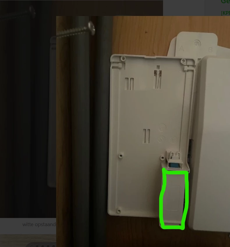

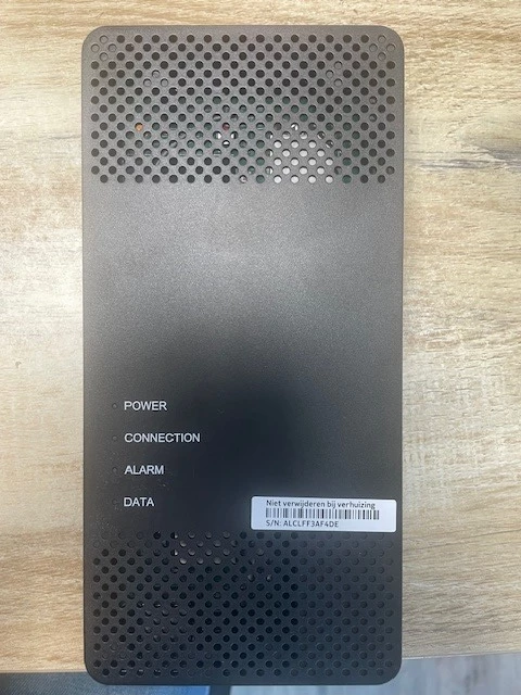

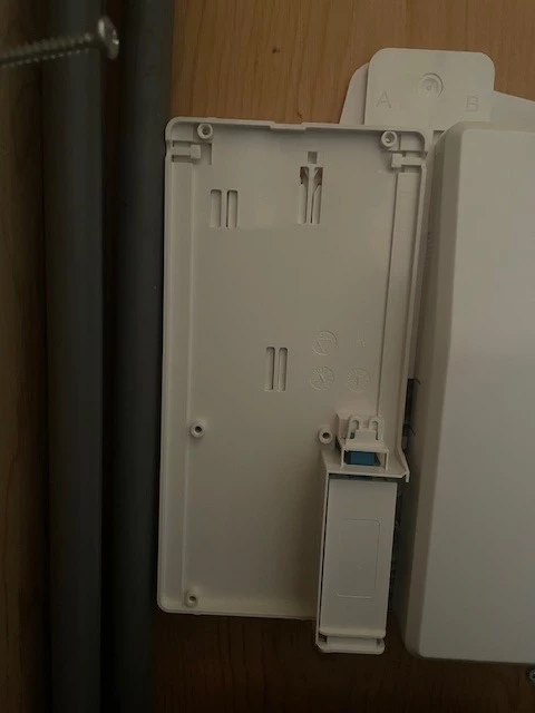

Ik heb een glasvezelkastje toegestuurd gekregen, de Nokia XGS-PON ONT. Deze zou moeten passen op het aansluitpunt TY-01. Maar als ik het glasvezelkastje erop probeer te schuiven lijkt de witte rand rechtsonder in de weg te zitten.
witte opstaande rand rechtsonder bij glasvezelkastje
Geleverde ONT
Is dit een bekend probleem? Heb ik een andere ONT nodig?

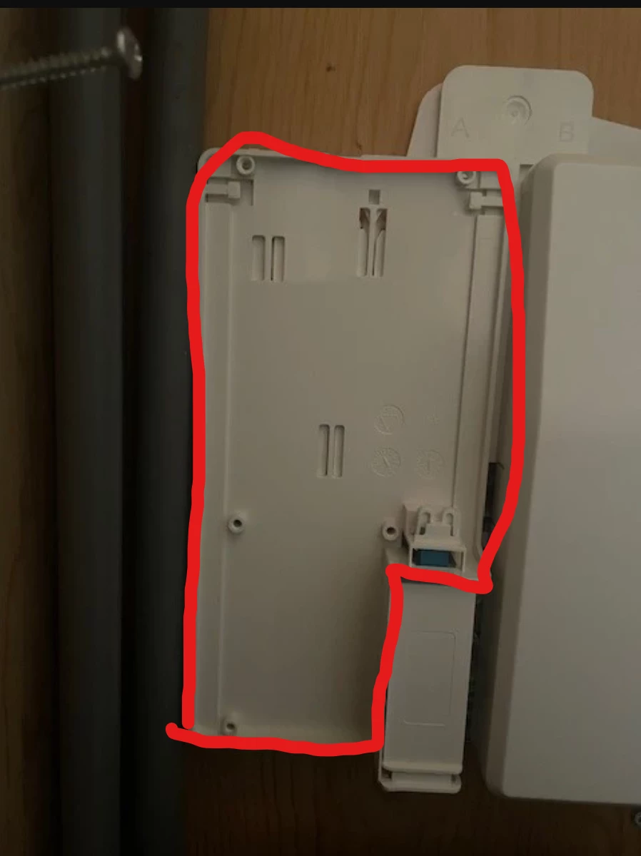

Beste antwoord door joey92
​@martinneke
de ONT die je hebt is wel de juiste die je hebt gekregen.
het witte gedeelte wat er nu nog op zit, moet er ook eerst nog vanaf.
dit moet er ook nog vanaf komen. bovenop zit een ontgrendel knopje die je in moet drukken om deze er vanaf te krijgen.

Dat moet passen, als het goed is heb je aan de achterkant daar een uitsparing voor.
Let er wel op dat er nog een dopje op zit, zowel in het glasvezelpunt aan de muur als het glasvezelkastje.
  • apr 28, 2026 3:10 p.m. UTC
​@martinneke
  • apr 28, 2026 3:19 p.m. UTC
​@martinneke
oh en niet vergeten om het groene gedeelte omhoog te schuiven tot je een “klik” hoort en voelt. dit moet je doen voordat je de ONT erop schuift.
  • apr 28, 2026 3:41 p.m. UTC
Bedankt, dit was inderdaad het probleem. Dit stond niet in de handleiding.
Dank voor de hulp ​@joey92. Fijn om te lezen dat het zo is gelukt ​@martinneke
