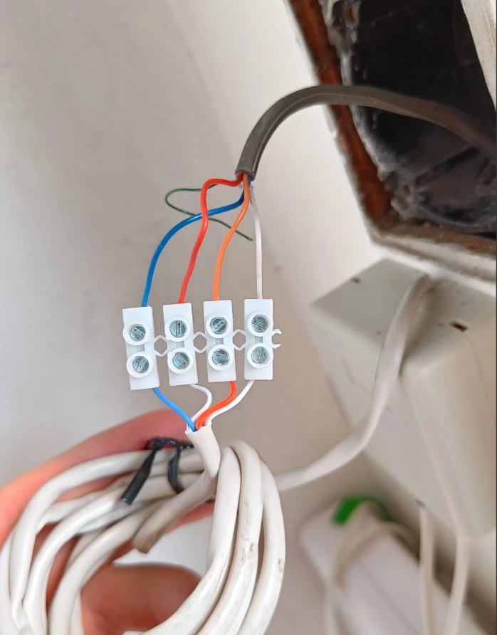

Alleen de L2 lamp brand solide, de L1 knippert. Bij de LAN poort die naar de pc gaat branden zowel oranje als groen (groen knipper soms). Mijn PC poort kan 1Gbit internet aan. De UTP kabel is een CAT 6 kabel (zelf aangelegd) maar geeft dezelfde snelheid als de bijgeleverde UTP kabel. Ik heb het DSL doosje direct aangesloten op de draden uit de muur (zie afbeelding).

​@joey92, is dit geen pairbonding (2x100 down en 2x30 up) probleem waarvan 1 lijn niet werkt ? Moet een monteur hier de boel aansluiten?
  • aug 26, 2025 4:06 p.m. UTC
​@Edu2020 ​@Thomas1357
ja klopt dit is een Pairbonding lijn waarvan er blijkbaar eentje niet in dienst is.
als ik zo naar de foto kijk, is het inderdaad verstandig om hier een monteur bij te laten komen. dan kan er ook meteen een nieuwe aansluiting gemaakt worden in de muur.
