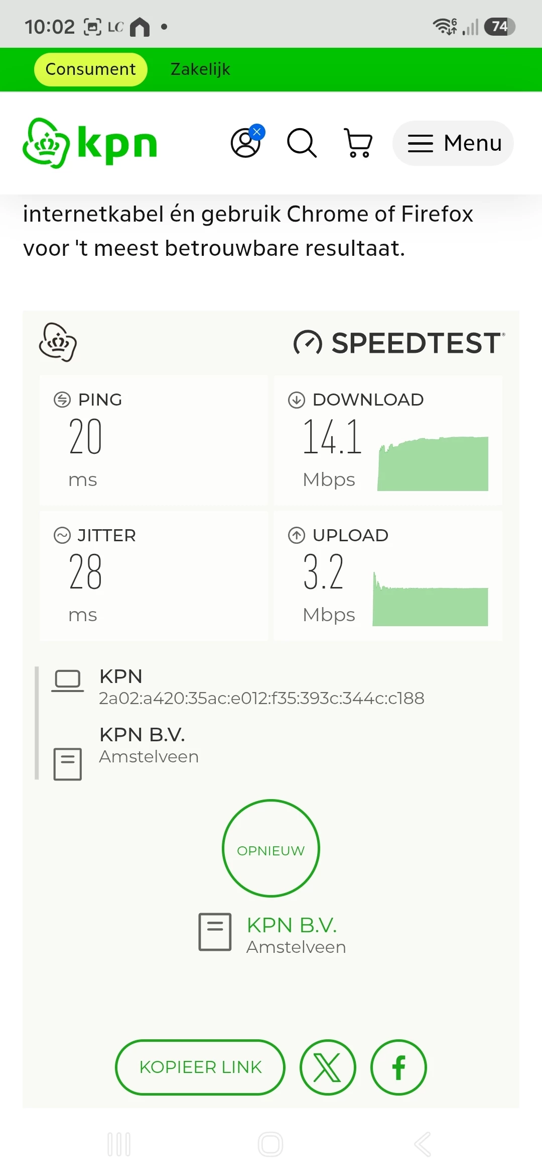

​Op ons adres in het buitengebied behalen we via de vaste koperlijn momenteel een downloadsnelheid van circa 14,1 Mbps en een uploadsnelheid van 3,2 Mbps.

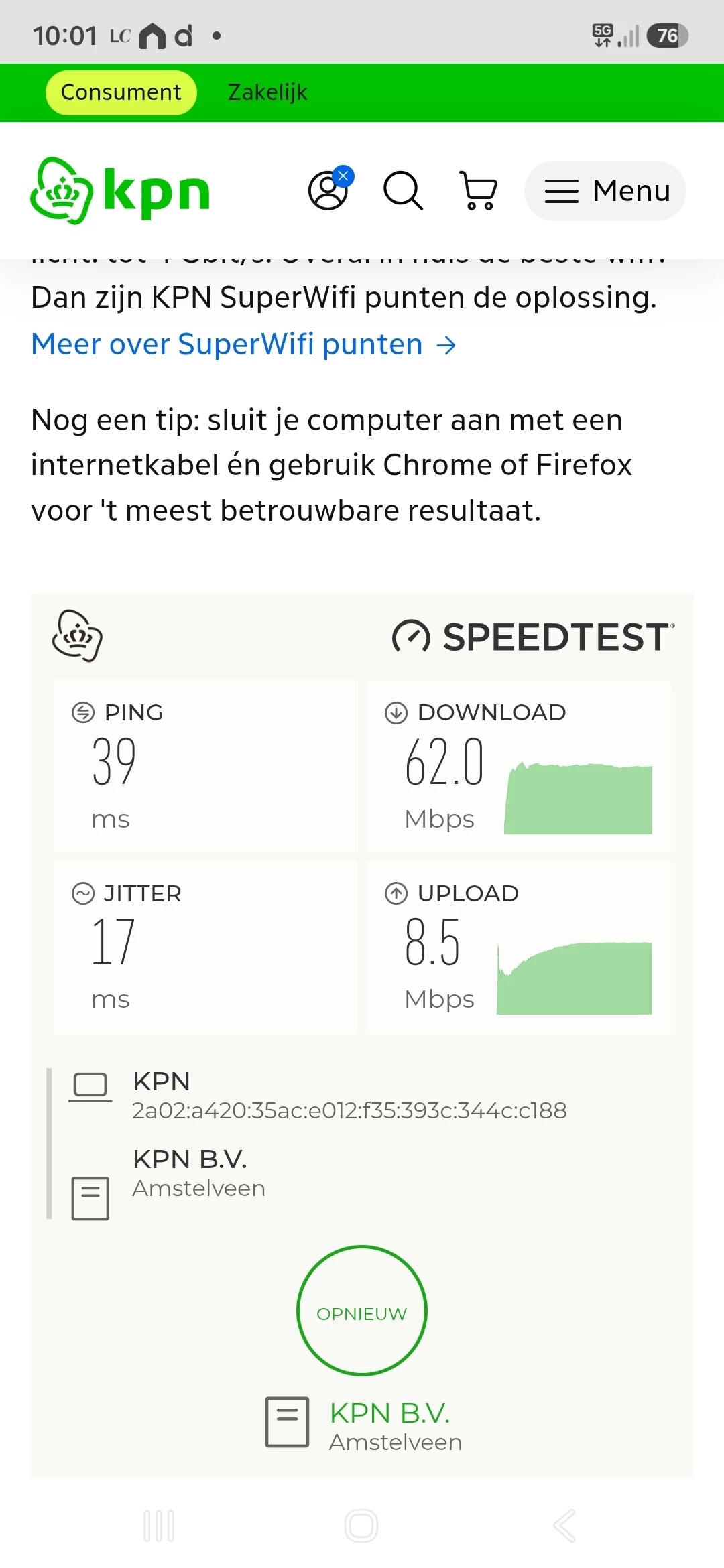

​Aangezien glasvezel via KPN hier nog niet ligt (en voorlopig zeker ook niet komt) en de koperlijn erg traag is, loopt het internet in huis erg stroef. Via de mobiele dekkingskaart/5G halen we op dezelfde plek via onze mobiele telefoon ruim 62 Mbps download.

Je komt inderdaad niet in aanmerking voor sneller internet buitengebied. Dat jij een snelheid meet van 14 lijkt eerder op een wifiprobleem. Waar heb je het modem staan en gebruik je wifiversterkers?

Ik gebruik idd wifiversterkers (TP-Link Deco X50 3-pack + Deco X50 Outdoor), maar als snelheid van koper laag is zal dat door de versterkers niet sneller gaan; de koperdraad blijft dan de bottleneck.....

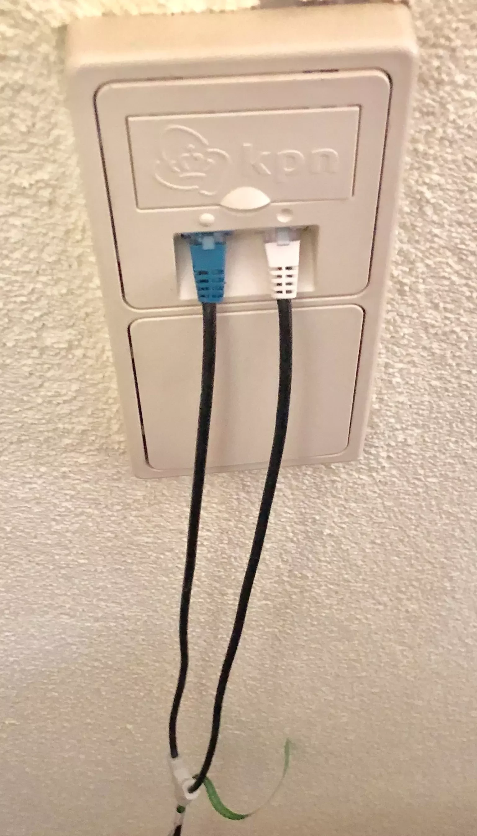

Ziet de kabel tussen het modem en het aansluitpunt er toevallig zo uit? Een y kabel?
abcbouma
Helper
  • okt 4, 2026 9:20 a.m. UTC
Nee, die van mij zit nog ouderwets achter een kast weggewerkt, waar ik niet 1-2-3 bij kan

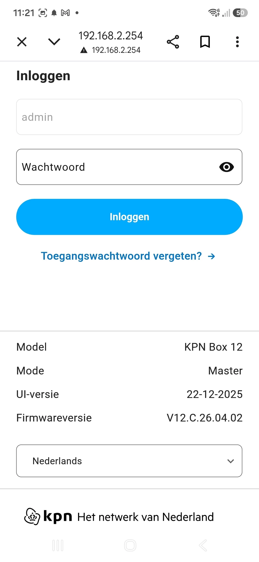

Inloggen in modern werkt niet meer met admin. Mijn wachtwoord wordt niet meer herkend.
Resetten via 192.168.2.254 via webpagina en kpn app (via knopje wifi zijkant) naar sticker admin wachtwoord werkt ook niet meer.
Frustrerend 🤬.
In Gemini eens opgezocht, schijnt vaker te gebeuren bij expera12b box dat bij updates op achtergrond door kpn het wachtwoord corrumpeert.
Dus nu modem resetten via paperclip etc..
Pfffffff. Maar ja, als dat vaker gebeurt heeft dát ook weinig zin.
Maar goed, kan nu dus even niet in modern, probeer ik later wel want het werkt voorlopig.
