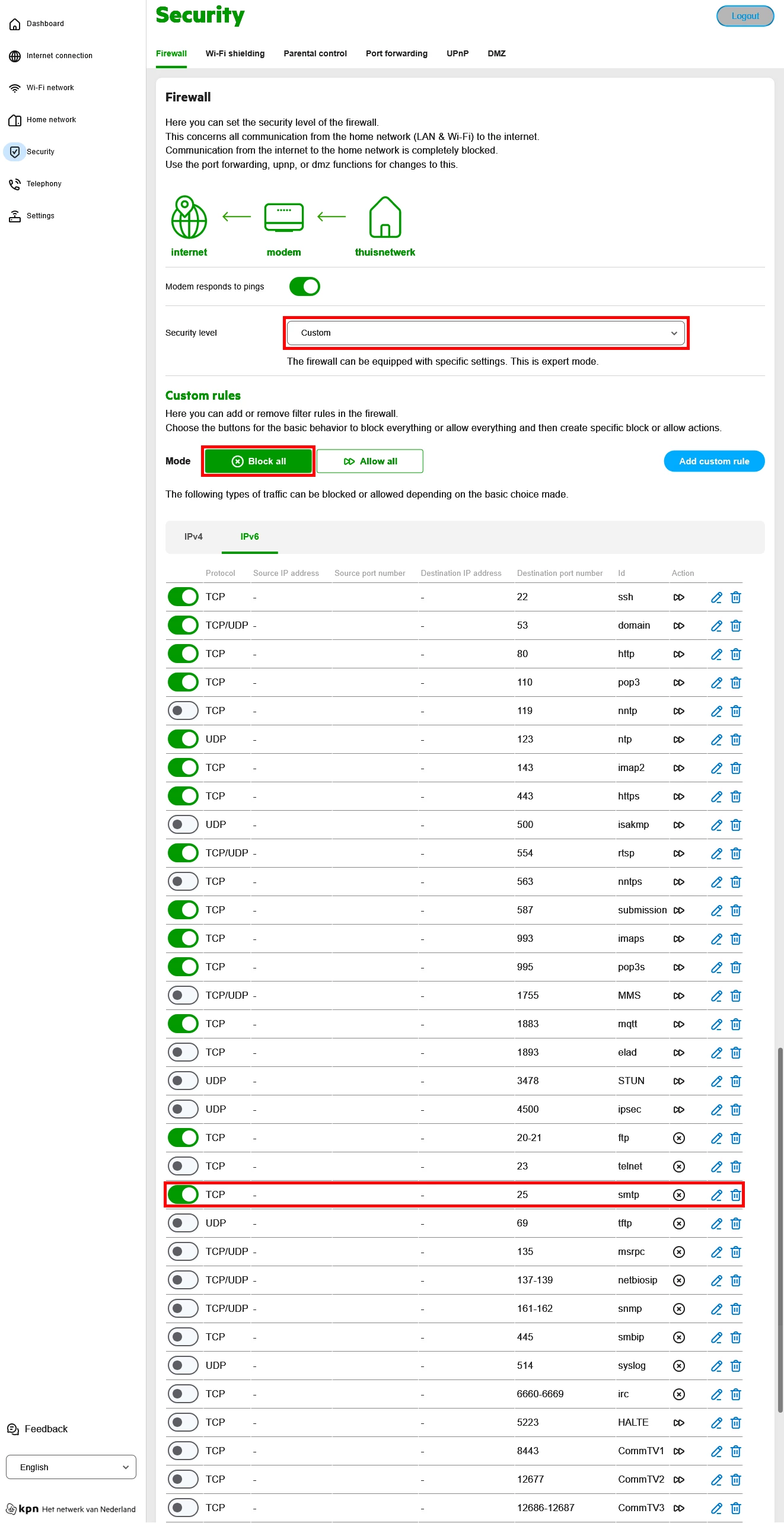

Uitgaande SMTP-poort (25) is geblokkeerd behalve via Security level Standard met de KPN Box 12

Dank voor alle feedback op deze tool in de interface. Als zelfs jullie, die hier wel wat verstand van hebben, moeite hebben om de juiste configuratie te vinden, dan kan er wel wat verbeterd worden. Nemen we mee!
En dank aan ​@hmmsjan_2 voor het verlossende antwoord en oplossing! Hier ga je heel wat mensen mee helpen in de toekomst.

Poort 25 wordt alleen gebruikt als je een eigen e-mail server hebt. Deze zendt de mail al dan niet versleuteld via poort 25 naar de ontvanger. Gebruikers met een e-mail client gebruiken poort 587  om de mail naar de KPN mailserver te sturen, die ervoor zorgt dat de mail een digitale handtekening krijgt en alle beveiligingen aan de andere kant ongehinderd gepasseerd kunnen worden.
Inderdaad. Je kunt niet eens een eigen “uitgaande” mailserver opzetten zonder uitgaande poort 25 te gebruiken. Omdat ALLE mailservers in de wereld op poort 25 met elkaar communiceren, dus “server naar server”. Alleen naar de eindclient wordt versleuteling gebruikt.
