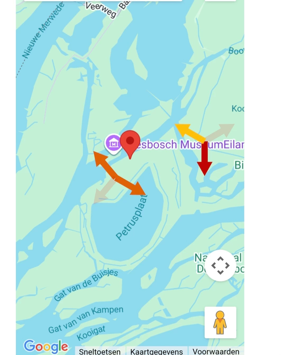

Ik heb de 4G module al verhuisd naar de andere kant van het huis (1e etage) waardoor het dichter bij en directer ‘kijkt’ naar de dichtsbijzijnde zendmast van KPN. Ik heb nu meestal 2 uit 3 streepjes signaalsterkte (tegen 1 a 2 eerder).
De KPN zendmast staat volgens https://antennekaart.nl/ zo’n 1,5 km van mijn huis, met daartussen alleen weiland en park/bos. Hij is op 32,5m hoogte en staat ruim buiten de bebouwde kom; ik zou dus verwachten dat deze mast niet in eerste instantie veel gebruikt wordt door mensen in de stad.
Nu staat er ook iets van straalrichting 160gr en 260gr - mij is niet helemaal duidelijk wat dat inhoudt. Als 260gr gelijk staat aan ~9 uur, dan zou dat goed uitkomen, want dat is min of meer in onze richting.
Volgens Dekkingskaart 2G, 4G & 5G voor mobiel bellen en internetten | KPN zou op mijn adres voor het mobiel netwerk de Maximale snelheid: 1000 Mbps en de Gemiddelde snelheid: 194 Mbps moeten zijn.
Verderop staat dat voor het 4G/5G-netwerk de gemiddelde downloadsnelheid 200 Mbit/s is en de gemiddelde uploadsnelheid: 50 Mbit/s.
Mijn vraag is dus eigenlijk waarom mijn 4G modem niet beter in de buurt komt van deze getallen. Met 20% van deze snelheden (dus 40 download en 10 upload) zou ik al veel tevredener zijn).
