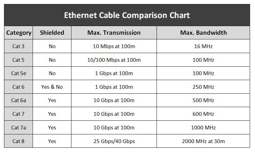

dat snap ik uiteraard maar de uitspraak van jou
Met een Cat 6 internet kabel kun je een maximale snelheid halen van 1000 Mbit/s
is onwaar

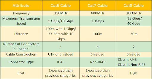

Hierbij de verschillen tussen cat 6, 7 en 8.
Cat 6 heeft een speed tot 1 Gbit/s en een Cat6A heeft een speed tot 10 GBit/s.

Hoi ​@MR_CHIP
wat een raar lijstje
maar goed ik haal dus meer dan jij zegt dat kan dat was mijn punt
je hoeft niet alles gelijk te upgraden tot cat 8.1
