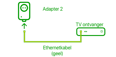

Voorbeeld aansluitschema bij de Experia Box
Voorbeeld aansluitschema bij de tv-ontvanger

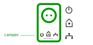

Stap 2: Controleer de lampjes van de adapter
De verbindingsset werkt goed als de lampjes wit zijn of wit knipperen. Controleer bij elke adapter alle drie de lampjes.
Voorkant draadloze verbindingset
Lampje Status Uitleg of oplossing
Power
Lampjes DVS 650
Brandt continu wit Adapter staat aan
  Knippert
Lange interval wit: Adapter staat in stand-by.
Korte interval wit: Adapter staat in koppelmodus.
  Uit Het ‘Power’ lampje brandt niet?
Er staat geen stroom op je adapter of je adapter is defect.
Is de adapter defect, neem dan contact op met de Klantenservice
via telefoonnummer 0800-0402 (gratis). Wij zijn 24 uur per dag en
7 dagen per week bereikbaar.
Verbinding
Lampjes DVS 650
Brandt wit Onderlinge verbinding is geschikt voor tv-kijken in HD of snel internet.
Lampjes DVS 650 Brandt Rood Onderlinge verbinding is niet optimaal.
  Uit Het ‘Verbinding’ lampje (huisje) brandt niet?
Verbind je adapters opnieuw met elkaar:
  1. Druk (3 seconden) op het Reset-knopje (zijkant van adapter)
    van één van je adapters. Het ‘Power’ lampje knippert als je het Reset-knopje los laat.
  2. Druk daarna binnen 2 minuten op het Reset-knopje van
    je tweede adapter. Ook hier gaat nu het ‘Power’ lampje knipperen.
    Herhaal deze stap bij een eventuele derde adapter.
  3. Als de verbinding gemaakt is brandt het huisje continue op alle adapters.
Netwerk
Lampjes DVS 650
Brandt wit Knippert/brandt wanneer aangesloten op een
werkende Experia Box/tv-ontvanger/desktop computer.
  Uit Het ‘Netwerk’ lampje brandt/knippert niet?
De Experia Box, tv-ontvanger of computer staat
niet aan of is niet verbonden met je adapter.
