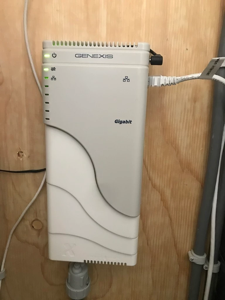

Kun je die niet zelf vervangen? Ik heb deze destijds ook zelf geplaatst.
Officieel mag je niet zelf aan deze type FTU komen.
dit zijn een van de eerste type's FTU die KPN in gebruik heeft. als je hier de (O)NT wilt vervangen, moet je de glasvezel zelf ontkoppelen door de Pigtail naar beneden te schuiven. als je dit verkeerd doet, breekt de glasvezel en zal de FTU vervangen moeten worden.
vandaar dat er bij deze type's FTU altijd een verplichte monteur komt als de (O)NT vervangen moet worden.
bij de latere type's FTU is de Pigtail vast gezet in de FTU en is de (O)NT het bewegende gedeelte van de FTU. hierbij is er minimale kans op schade aan de glasvezel zelf.

heb je toevallig een glasvezel aansluiting die er zo uitziet:

  • dec 2, 2025 8:20 p.m. UTC
Mijn glasvezelaansluiting ziet er precies zo uit.
Lijkt een standaardregel te zijn nu dat er een monteur ingepland word.
Lijkt dus niet puur altijd een technisch verhaal
  • dec 2, 2025 8:21 p.m. UTC
En als die er precies zo uit ziet dan is het logisch dat er een monteur komt. Die moet namelijk vervangen worden. Daarom liet mijn collega Joey ook die foto zien.
Wees maar gerust; KPN stuurt niet voor de gezelligheid een monteur op. Dat kost voor KPN alleen maar geld namelijk.

  • dec 2, 2025 8:40 p.m. UTC
Ik denk het wel, zeker als er niks opnieuw gelast dient te worden, meestal stelt het niet veel voor.
Maar het gaat misschien niet om het kunnen, maar om het kpn te mogen doen.
Monteur leek verplichting.
Leen59
  • dec 2, 2025 8:47 p.m. UTC
Helder, ik kan me inderdaad herinneren dat ik de pigtail erin gestoken heb, maar ik had toen wel enige glasvezelervaring vanuit mijn werk. Niet geschikt voor een leek.
  • dec 4, 2025 11:41 a.m. UTC
Hoi ​@Jhgm welkom op de KPN Community! Zoals je merkt denkt iedereen graag met je mee, zeker vanuit de praktijk. Dank daarvoor! Een monteur is denk ik het enige alternatief dan in deze situatie.
