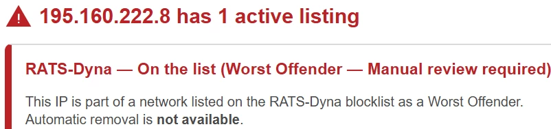

@Shabir Overigens staat de site op SpamRats blocklist, normaliter worden alleen e-mails vanuit deze geblokkeerd dus geen effect op Youtube.
RATS-Dyna is a collection of IP Addresses that have been found sending an abusive amount of connections, or trying too many invalid users at ISP and Telco's mail servers.

Sowieso heeft dat IP adres ook een ongeldig certificaat op HTTPS staan.
Maar dan zou je verwachten dat het met een hotspot of VPN ook een probleem op zou moeten leveren.
https://platform.censys.io/hosts/195.160.222.8
(dan zou ik waarschijnlijk eerder denken aan een actieve IP blokkade)
