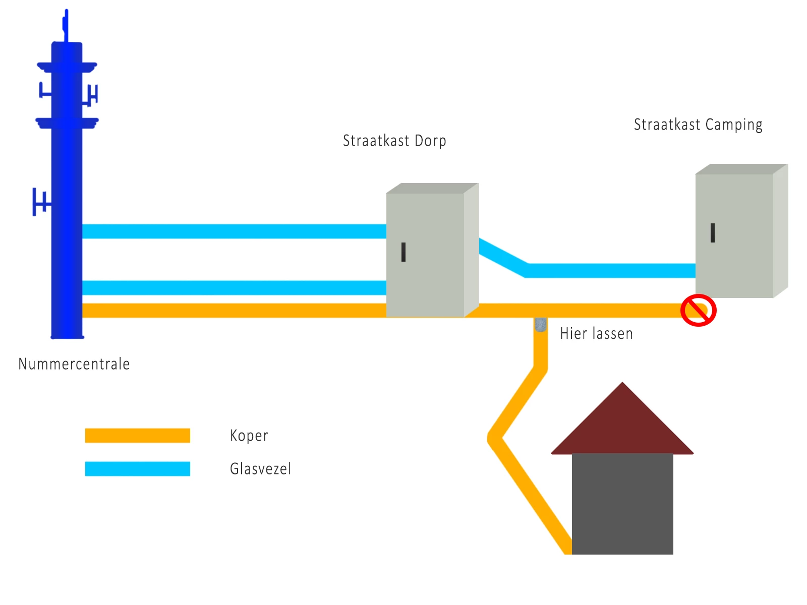

Mijn voorstel mocht de snelheid toch erg tegenvallen omdat we dus straks op 3KM zitten (welliswaar een hele verbetering maar toch nog redelijk ver van de nieuwe straatkast met VVDSL)
Parralel aan onze telefoonlijn die doorliep naar de camping Rechts in beeld is een aantal jaar geleden een glasvezelkabel naar de camping gegaan en het nieuwe villapark.
Volgens een dorpsgenoot moet er ergens bij de camping ook zo'n nieuwe kast staan als die nu bij ons in het dorp is gekomen.
Wij zijn afgetakt Staat bij Eventueel hier aftakken en lassen op een lijn die doorliep naar de camping, er loopt dus als het ware een lijn van de camping naar ons als je die vast zou lassen op een ongebruikte lijn die vanaf de camping terug lopen naar de stad.
Mijn voorstel is dan ook dat (mocht de snelheid tegenvallen) er wellicht uitgezocht kan worden of er inderdaad een mogelijkheid is om ons op de centrale die ergens rechts in beeld, vandaar de ?'s staat zodat we niet op de gehalveerde lengte zitten van 3KM ipv de 6KM nu, maar op nog maar 1,5KM. Dat zou (mocht de kast aldaar daar mogelijkheid toe hebben) alsnog Vectoring VDSL kunnen opleveren.
Mocht dat niet kunnen is het op ADSL2+ nog steeds een stuk sneller natuurlijk.
Korte samenvatting mocht het slecht uitgelegd zijn: Wij zijn afgetakt op een lijn naar de camping rechts in beeld.
Er zou daar (volgens een dorpsgenoot) een centrale zijn/straatkast.
Sinds wij afgetakt zijn van dezelfde lijn die doorliep naar de camping zou je ons aan kunnen sluiten op de lijn naar de camping IPV naar de nieuwe straatkast die binnenkort geactiveerd wordt.
Dat levert een afstand op van om en nabij de 1.5KM ipv 3KM.
Wellicht een optie, graag zou ik willen zien of dit uitgezocht kan worden.
Ja, het vergt opgraven van de kabel bij het kruispunt, maar zou ons en de buren een veel hogere snelheid op kunnen leveren.
Groet,
P.

Hier nog even ter illustratie:
https://

Even vooruitlopend op jouw antwoord (je reageert na de upgrade pas zoals je al zei) is er wellicht nog de mogelijkheid om die beschadigde kabel zelf opnieuw te graven.
Ik heb eerder van jou begrepen dat die kabel niet weer gerepareerd kon worden (waarom kwam jij ook niet achter) maar wellicht zouden we in overleg met de eigenaar van het stuk land tussen ons en onze oude aansluiting (die een heel stuk korter is) opnieuw kunnen graven met eigen materieel.
Het is dan dus de vraag waar de kabel precies stuk is gegaan destijds, maar mocht dat midden in het weiland zijn en niet op het erf van de "overburen" dan zou dat in theorie gemakkelijk verholpen kunnen worden zonder dat KPN die in hoeft te graven voor ons.
Als ik het goed begrijp komen wij niet in aanmerking voor de upgrade die binnenkort komt, ik baal al jaren van het verschrikkelijk trage internet maar elke oplossing die tot nu toe eventueel voorbij kwam wordt eigenlijk direct al uit de lucht geschoten. Dat heeft niets met jullie te maken maar puur omdat KPN daar geen zin in heeft en jullie daar geen zeggenschap over hebben.
Mijn opties lijken mij dan ook als volgt;
  • Oude kabel zelf opnieuw graven, KPN heeft eerder al aangegeven niet zelf de kabel te willen/kunnen repareren.
  • De huide kabel op de dichterbij gelegen centrale aansluiten door te lassen bij het kruispunt (kabels liggen er al) en eventueel als de kast ook geupgrade is op VVDSL aangesloten te worden of eventueel ADSL2+ wat de afstand 1/4e maakt van de huidige afstand.
  • Een Point to Point verbinding met de overburen, dat vergt dan wel een extra aansluiting op dat adres wat ook nog maar mogelijk moet zijn.

Als dat via 1 aansluiting kan dan zou dat toch redelijkwijs moeten kunnen. Zeker als het slechts een las betreft en een kabel erin duwen bij de straatkast.
Joran
Forum|alt.badge.img+28
  • Oud Moderator
  • nov 10, 2015 10:47 a.m. UTC
: Helder. Ik heb een vraag uitgezet bij het netwerkbeheer en dit zo duidelijk mogelijk verwoord. Ik wacht op terugkoppeling.
: Ik weet niet hoe dat werkt, dat hoop ik snel uit te vinden ;)
