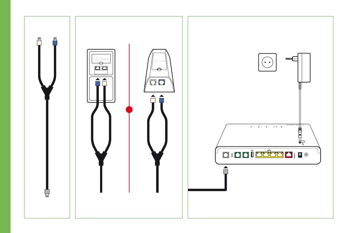

Tot welke lengte kan ik een y-kabel krijgen
Beste antwoord door Noordzee
Hallo ​@Willem428 ,
De originele kabel is ergens tussen de 75 cm tot maximaal één meter lang. Maar de kabel is inderdaad eenvoudig te verlengen. Hoe dan? :
Sluit modem aan met originele y kabel.
Vanaf modem dan bijvoorbeeld met één utp kabel verder. Als je dan op die plek weer fysieke aansluitingen nodig hebt switch gebruiken.
Elke meter dsl kabel geeft verlies.
Utp kan tot 100 meter verlies vrij.
Switchen bij kpn te koop.
https://m.apparatuurvoorthuis.kpn.com/nl/511342/switch-netgear-gs105e/
https://m.apparatuurvoorthuis.kpn.com/nl/2452734/switch-tp-link-tl-sg105e/
Deze ondersteunen IGMP snooping en zijn daarom ook geschikt voor itv van kpn.
bron: PeterG

KPN heeft slechts één standaard Y-kabel en die is niet zo lang, zo’n 75 cm schat ik.
  • mei 22, 2025 10:58 a.m. UTC
Een langere maken is heel eenvoudig, verlengen kan ook, met 4 aderige kabel.
Laat je niet afschrikken door “mag niet / kan niet”, gewoon proberen of het werkt.
De afstand tot de centrale/straatkast wordt een paar meter langer, een klein deel van de totale lengte.

Of boek een kpn monteur, wij hebben speciaal materiaal om een Y kabel op maat te maken.
