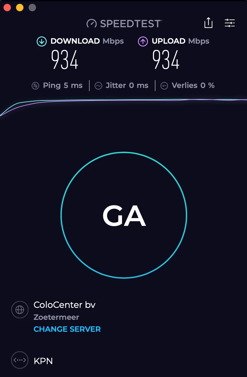

Hier middels een Fritz!Box 4050 met de Ookla app gemeten op een Mac Studio:

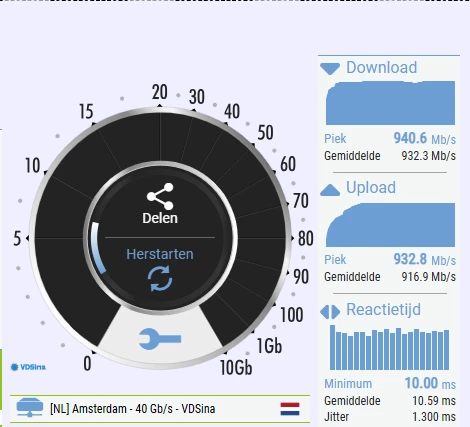

  • aug 4, 2026 8:46 a.m. UTC
