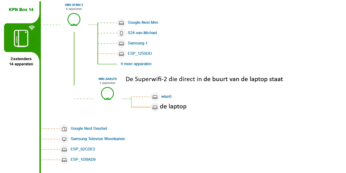

  • Werken  de SuperWifi-2 punten vanuit Mesh met elkaar? (ik heb de KPN Box 14)
  • Is het verstandig om bijvoorbeeld een dockingstation met ethernet via de kabel aan de Super-Wifi-2 te verbinden waar mijn laptop vanuit aangesloten wordt?

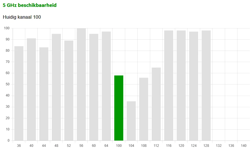

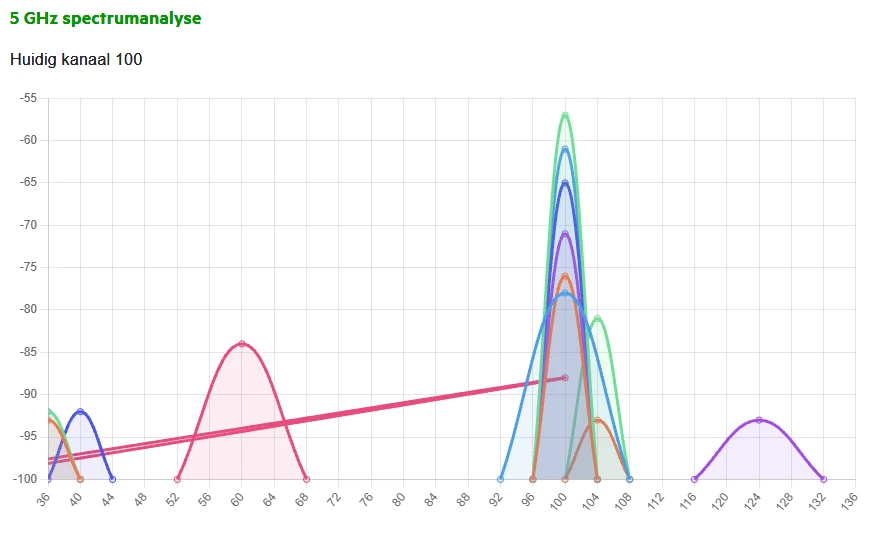

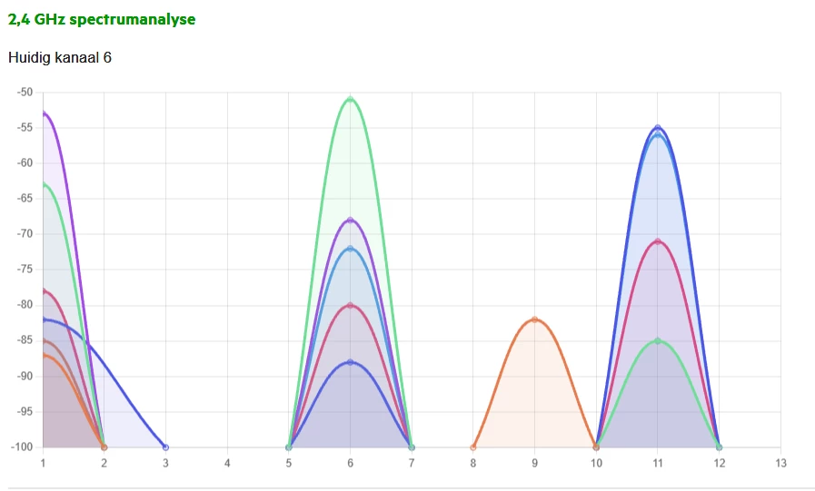

Hoe maak je verbinding als je die 400 haalt. Zit je dan wel op 5Ghz. Op welk kanaal? Wat is de kanaalbreedte (20/40/80Mhz?). Zitten er andere zender op langsliggende kanalen (kun je uitvogelen met een WiFi analyzer zoals WiFiMan en ook met de KPN app). Zo kan een buurtzender b.v. wel prima op exact hetzelfde kanaal zitten (dan kunnen ze onderling met elkaar praten over de frequentie) maar als er een buurman op 1 kanaal ernaast zit (of een aantal kanalen maar een hogere bandbreedte) dan zal die jou alleen maar storen (wat tot lagere snelheid zal leiden).

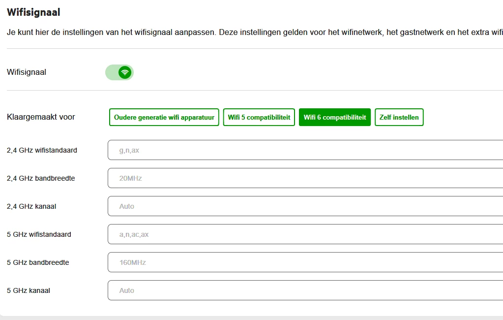

Hoe mijn Draadloos netwerk op het modem staat ingesteld is :
Zou het helpen als ik een Cat. 6 kabel vanuit het modem op de bovenste etage krijg , daar een het wifipunt-2 op aansluit voor een snellere verbinding op de etage?

Een WiFi punt kun je het beste altijd bedraad aansluiten. Anders moet je eerst zijn signaal draadloos ontvangen en daarna weer draadloos uitzenden. Dan gaat er altijd snelheid verloren.
Je bandbreedte 5Ghz staat op 160Mhz (automatisch). Je zou hem eens op 80Mhz handmatig kunnen proberen (voor rond de 800Mbps).
Misschien is verhuizen naar een lager blok in 5Ghz ook handig. Je zit nu op 100 (mogelijk tot 128 als je echt op 160Mhz verbind). Maar die kanalen zijn DFS (ook gereserveerd voor ander verkeer en moet dus gemonitord worden om direct te verhuizen als er andere radar signaal gezien wordt). Tevens is het daar rond 100 ook redelijk druk.
Je kunt dus bv 36 bandbreedte 80 proberen. Je kunt heb altijd weer op automatisch zetten als het niet sneller is. Wil je wel giga snelheid dan zou je wel de 160 bandbreedte moeten hebben maar ik betwijfel of dat gehaald kan worden. Hangt ook van je apparaat af. En een telefoon heeft echt geen voordeel met 1Gbps over 500Gbps. Mijn A54 kan niet eens veel hoger dan 600.
Maar meerdere (bedrade) mesh punten is uiteraard het gunstigste zodat je op de meeste plaatsen sterk signaal hebt.

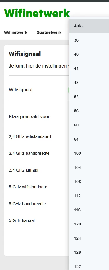

Dankjewel ​@rvk01 ,
Ik heb de 5Ghz bandbreedte omgezet van 160 naar 80, echter lijkt het erop dat ik niet de kanaal keuze richting de 80 kan sturen:
Heeft dit te maken met de Wifistandaard die dit mogelijk niet toelaat? (A,N,AC,AX)
rvk01
  • August 4, 2026
Nee, kanaal 36 en bandbreedte 80Mhz.
