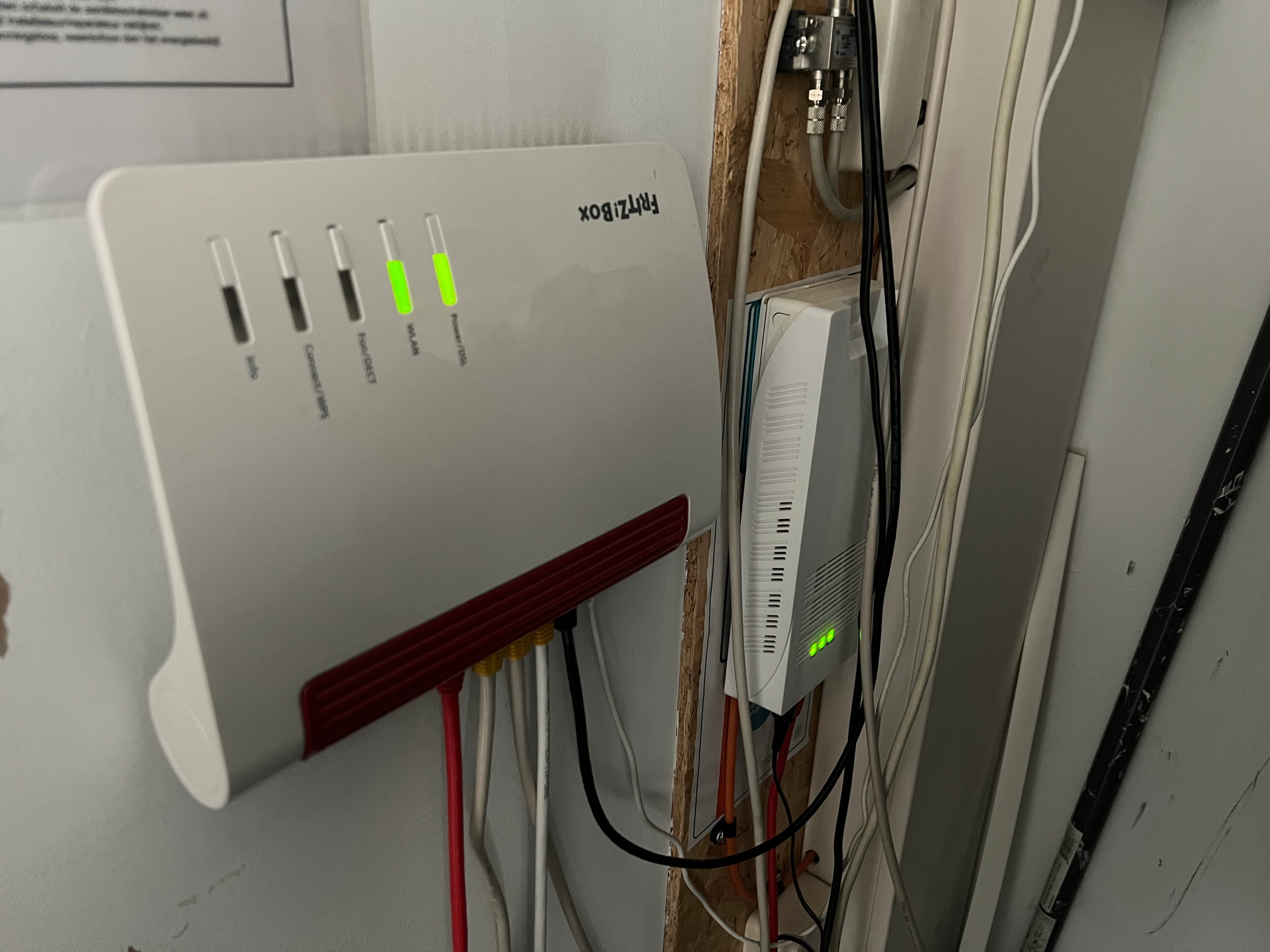

ter verduidelijking, een foto van huidige setup bijgevoegd

Ter verduidelijking even een voorbeeld van hoe het nu is (ook via kpn) witte ding achter komt de glasvezel op binnen, via daar gaat het via rj45 naar de fritzbox router.
Ik vraag me dus af of het ook weer 2 losse kastjes wordt, maar alles is dus alles in 1 nu?..

dit blijft gewoon hetzelfde zoals het nu ook is op jou foto.
een zwart kastje over de glasvezel aansluiting, en dan een losse router er naast.
