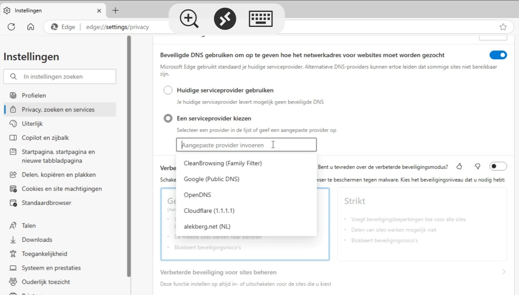

In Edge probeer eens bij de instellingen > privacy.
Dan kiezen voor beveiligde DNS gebruiken. Onderste bolletje aanklikken. Dan op het lege invoerveld klikken. Dan krijg je een lijstje met opties. Kies er 1 uit.
Lukt het dan wel?

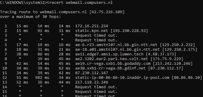

  • feb 6, 2025 12:53 p.m. UTC
D:\Users\René>tracert webmail.compusers.nl
Tracing route to webmail.compusers.nl [62.75.216.109]
over a maximum of 30 hops:
  1    <1 ms    <1 ms    <1 ms  192.168.2.254
  2     3 ms     1 ms     1 ms  195-190-228-107.fixed.kpn.net [195.190.228.107]
  3     *        *        *     Request timed out.
  4     *        *        *     Request timed out.
  5     *        *        *     Request timed out.
  6     *        *        *     Request timed out.
  7  ^C
Wat opvvalt is de timeout op  195-190-228-107.fixed.kpn.net [195.190.228.107]
Onderstaand een trace naar webmail.compusers.nl vanaf mijn KPN aansluiting.
Die komt dus wel bij 217.118.23.246, de laatste die jij ook via die ProtonVPN verbinding krijgt.
Vreemd dat jouw trace via ProtonVPN daarbij “complete” is immers hij is nog niet bij de bestemming.
Overigens zeggen die “Request timed out” regels helemaal niets als daarna een volgende hop op de route zich wel weer meldt.
  • feb 6, 2025 1:07 p.m. UTC
Wat wel opvalt is dat die bij mij over:
gaat en bij jou (wjb) over:
195.190.228.93
Zo dat de oorzaak van het probleem zijn?
wjb
  • feb 6, 2025 1:12 p.m. UTC
195.190.228.93
Dat kan heel goed en ik hoop dat ​@Jan van KPN dit intern eens door wil zetten.
Het lijkt erop dat de gateway van KPN waar jouw aansluiting mee verbonden is geen goede routering richting die mailserver kan vinden.
