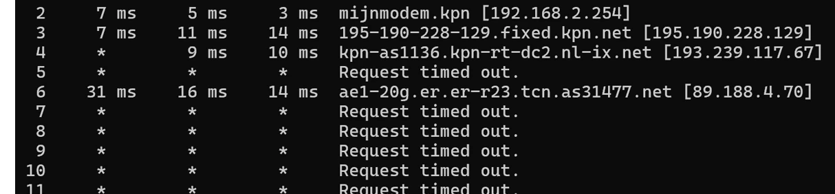

Tracert gedaan met de PC via de KPN aansluiting geeft dit resultaat
Tracert via KPN

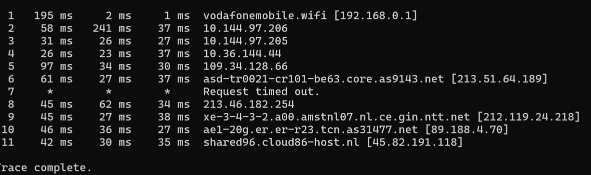

Op dezelfde PC tracert gedaan maar dan verbonden via Vodafonemobile.wifi
Tracert via Vodafone
En zie hier werkt het wel, merk hier op dat ip nr 89.188.4.70 via KPN niet meer verder gaat en bij Vodafone wel.
Het lijkt er dus op dat de server waar mijn sites op staan via dit traject geblokkeerd is, de andere servers bij Cloud86 zijn wel bereikbaar. Of iemand shared96.cloud86-host.nl vanaf een andere locatie kan bereiken is mij nu nog niet bekend. Ik weet niet waar ik het nu nog moet zoeken en heb al zoveel uitgetest. Iemand nog een idee?

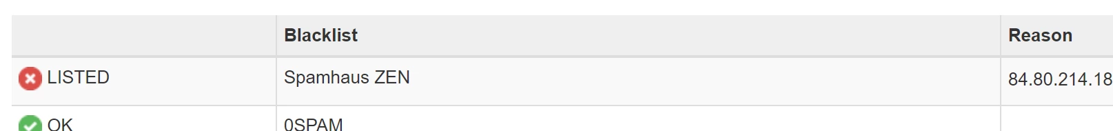

Ik ben me van geen kwaad bewust maar sta idd op een blacklist
Geen idee hoe ik hierop gekomen ben maar nu het belangrijkste hoe kom ik eraf?

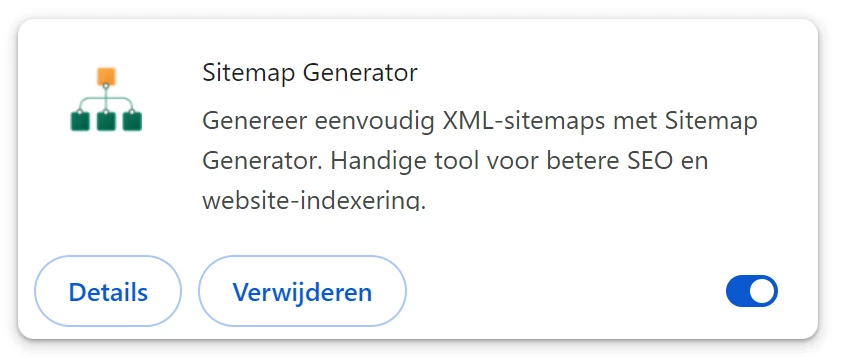

Mmmm ik draaide gistermorgen ook nog een nieuwe Google sitemap.xml via een Chrome extensie.
Zou dat de boosdoener zijn geweest?

Die sitemap lijkt mij er los van te staan. Maar de blokkade bij Spamhaus is wel zorgelijker. Als het goed is, hebben ze ook een procedure om je van de lijst af te halen.

Spamhuis zet bijna iedereen op blacklist
This IP is listed on the
Policy Blocklist (PBL)
Don’t panic!
The inclusion of your IP address on the Policy Blocklist (PBL) is standard for the vast majority of internet users and is not the result of your actions.
  • dec 15, 2025 2:58 p.m. UTC
Spamhaus zegt dat ik de ISP moet vragen en dus KPN die is eigenaar van mijn IP nummer.
  • dec 15, 2025 3:00 p.m. UTC
Nee, Spamhaus zet iedereen op hun blacklist, de geen functie om directe emails te verzenden heeft. Als je een eigen emails-server draait, kan je hun vragen van de blacklist af te halen.

AriënC, het is dus toch die sitemap creator geweest die veroorzaakte teveel aanvragen naar de server te sturen. Dit is de reactie van Cloud86 :
Ik zag dat jouw IP bij ons als geblokkeerd stond door teveel verzoeken die zijn uitgevoerd. Ik heb  het IP adres inmiddels van de server verwijderd.  Je kunt controleren of je middels een bepaald programma of plugin veel verzoeken naar de server stuurt, waardoor het IP adres op de blokkadelijst komt te staan. Zie ook voor meer informatie onze supportpagina: Firewall: Bots en Crawlers (error 429)

Ik sta ook gewoon bij Spamhaus ZEN in de lijst. En die site kan ik gewoon bereiken.
Maar ik zie dat jij met dat IP adres ook bij DRONE BL staat (volgens https://mxtoolbox.com/)
Geen idee of en welke lijsten Cloud86 gebruikt. Kan best zijn dat het een eigen interne lijst is.
