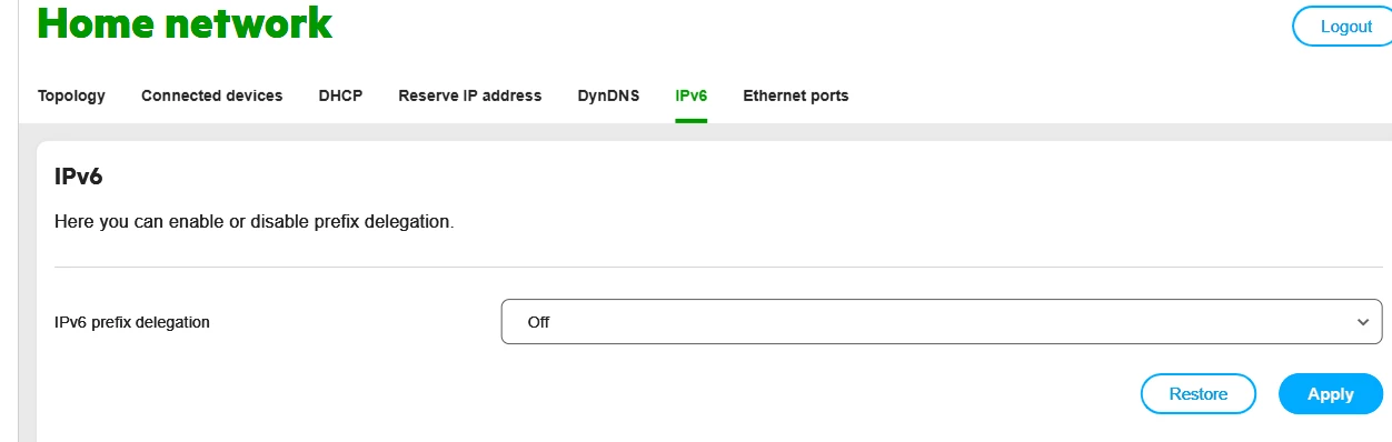

Waar vind ik het aan/uit vinkje van die optie?
Ik had het idee dat die al uit stond maar misschien kijk ik weer eens op de verkeerde plek:

Hier staat de instructie:
Wat heeft port forwarding op IPv6 te maken met het niet kunnen bereiken van websites via WiFi? Zekers als IPv6 al helemaal uitgeschakeld is. (Ben ik echt benieuwd naar)
Niets. Ik heb dat maar weer weggehaald. Het gaat inderdaad om het uitschakelen van iPv6 zelf.

​@BGe-017 , je kan IPv6 uitzetten op je modem (V10) bij “internetverbinding” en kies dan tab “IPv6”. Daar vind je het schuifje
  • apr 13, 2026 10:01 a.m. UTC
Kijk dat schuifje zocht ik/kon ik niet vinden 😏.
We gaan even testen of dit het probleem duurzaam oplost. Dank voor de hulp!
