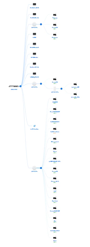

Kan mss beter zelf even kijken. Klopt het dat ik dat zie in dat schema (network>topology)? Daar staat nu (TV ontvanger staat uit) alles op 96-100%. Dat wordt dan lager als ik mijn conflicterende TV ontvanger aanzet?

@AnoukskeJ
kun je eens een screenshot plaatsen over welke topologie je het nu hebt?
de V10A heeft namelijk een topologie overzicht. maar ook het Unifi netwerk. het is mij even onduidelijk over welke topologie je het nu hebt.
  • November 18, 2025
Die van Unify
  • November 18, 2025
@AnoukskeJ
ah kijk het gaat dus over de Unifi topologie.
