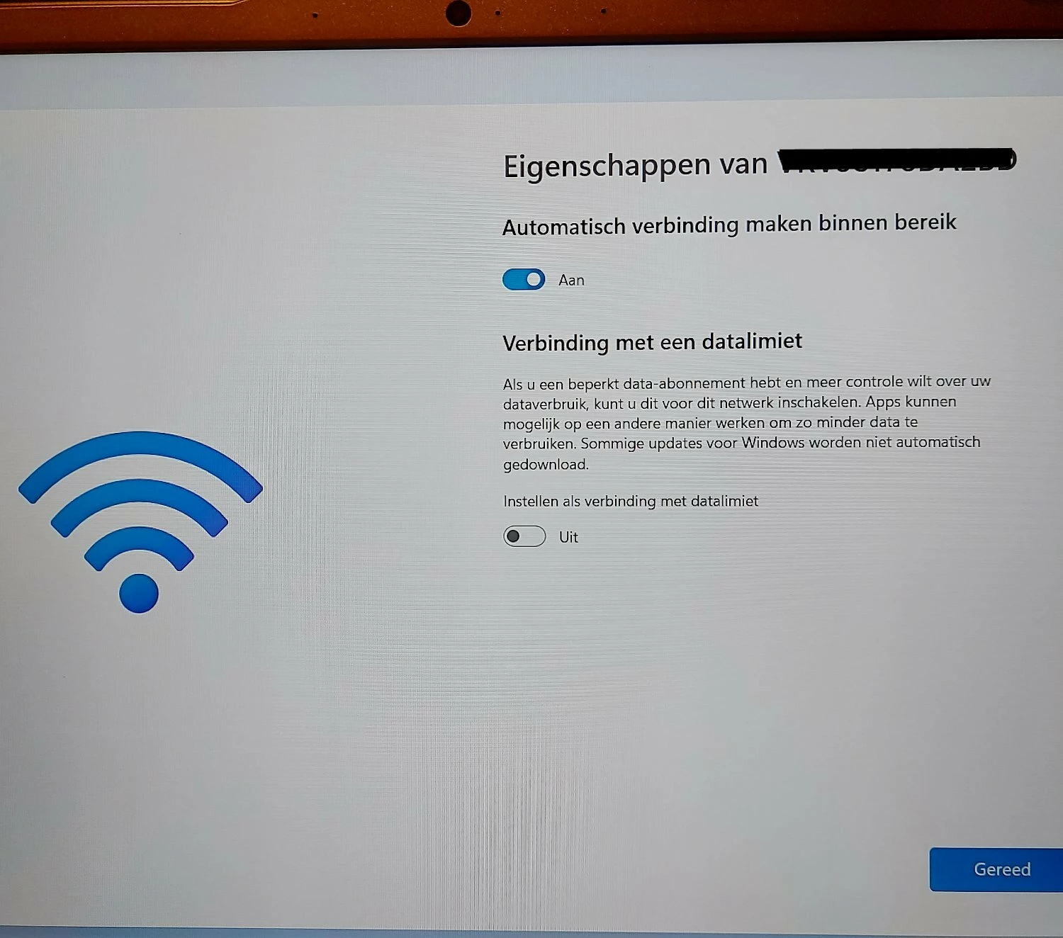

  • nov 13, 2025 3:17 a.m. UTC
Ik heb Wifi maar geen internet, het vakje volgende blijft grijs en kan ik dus niet verder.
Als ik op het informatie bolletje klikt kom ik op onderste foto. Klik ik dan op gereed dan kom ik weer op bovenste foto.
Het is een nieuwe laptop die nog verder geïnstalleerd moet worden maar als ik niet op internet kan valt er niets te installeren.
Mijn andere apparaten, waaronder een 8 jaar oude laptop, tablet, telefoon gaan perfect op internet.
Deze hagelnieuwe en een 1.5 jaar oude laptop doen het gewoon niet.
Wie o wie kan me helpen…..

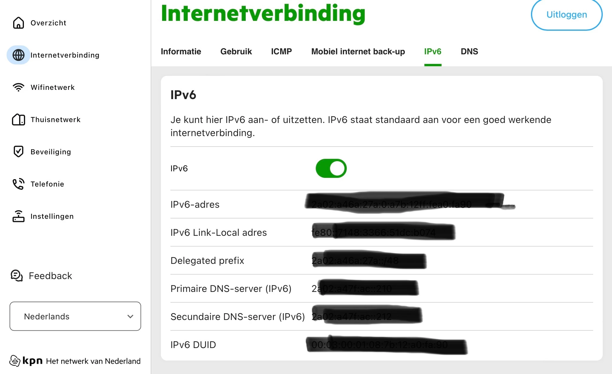

Zet ipv6 eens uit in het modem
  • nov 13, 2025 4:35 p.m. UTC
Wat bedoel je daarmee, snap ik  even niet..
Leen59
  • nov 13, 2025 4:41 p.m. UTC
Inloggen op het modem

Leen59
  • nov 15, 2025 3:19 p.m. UTC
Probeer ipv6 eens uit te zetten zoals ik al eerder zei.

  • nov 15, 2025 7:52 p.m. UTC
Bedankt voor de reactie maar zoals ik al eerder schreef, ik kan dit nergens vinden.
Leen59
  • nov 15, 2025 7:54 p.m. UTC
  • nov 15, 2025 11:33 p.m. UTC
IPv6 kan probleem veroorzaken bij sommige websites, maar niet generiek als je verbinding met wifi heb maar geen internet of internet valt na bepaalde tijd weg. Dit is een vals advies en moet je niet volgen.
Het advies een LAN-port te gebruiken is ook vals omdat jouw Medion-laptop geen LAN-port heeft. Eveneens het advies Wifi5 te gebruiken is niet nodig omdat de Intel AX201-chipset een Wifi6-chipset is.
