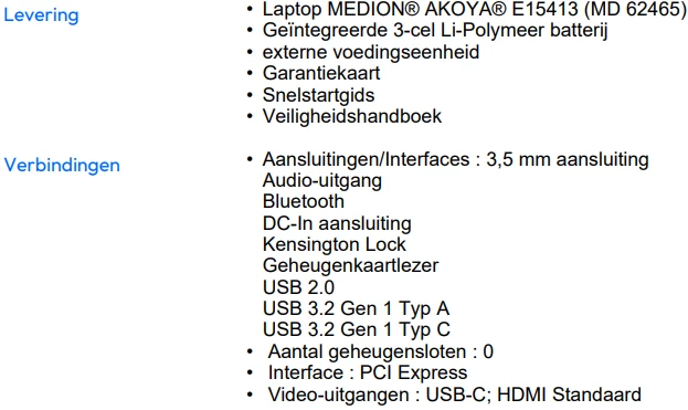

Volgens de specs van die notebook/laptop.
Specificaties van Medion Akoya E15413 (MD62465) - Tweakers
Video uit    1x HDMI, 1x USB type-C
Aansluitingen (USB/FW)    1x USB 2.0, 2x USB 3.2 (Gen1, 5Gb/s), 2x USB 3.2 (Gen1, 5Gb/s) type-C
Ethernet (RJ45)    1x Ethernet 1Gbps
Mischien toch geen slecht idee om hem even met een utp kabel te verbinden..
En dan maar hopen dat de ongeidentificeerde netwerk aansluiting standaard in windows wel ondersteund word  :P

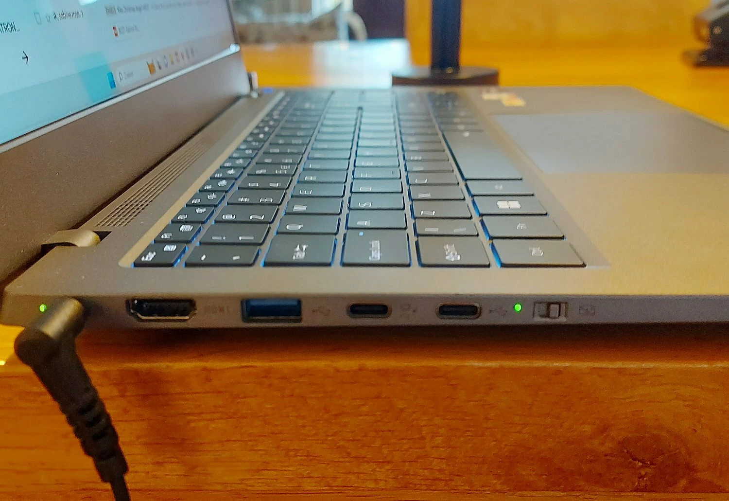

Je mag ​@Claire25 en me op een foto van Tweakers de LAN-port wijzen. Bovenkant, binnenkant, voor, achter, links en rechts is niet te vinden? Misschien beneden aan de onderkant?
https://media.medion.com/prod/medion/nl_NL/0779/0732/0702/30034246.pdf

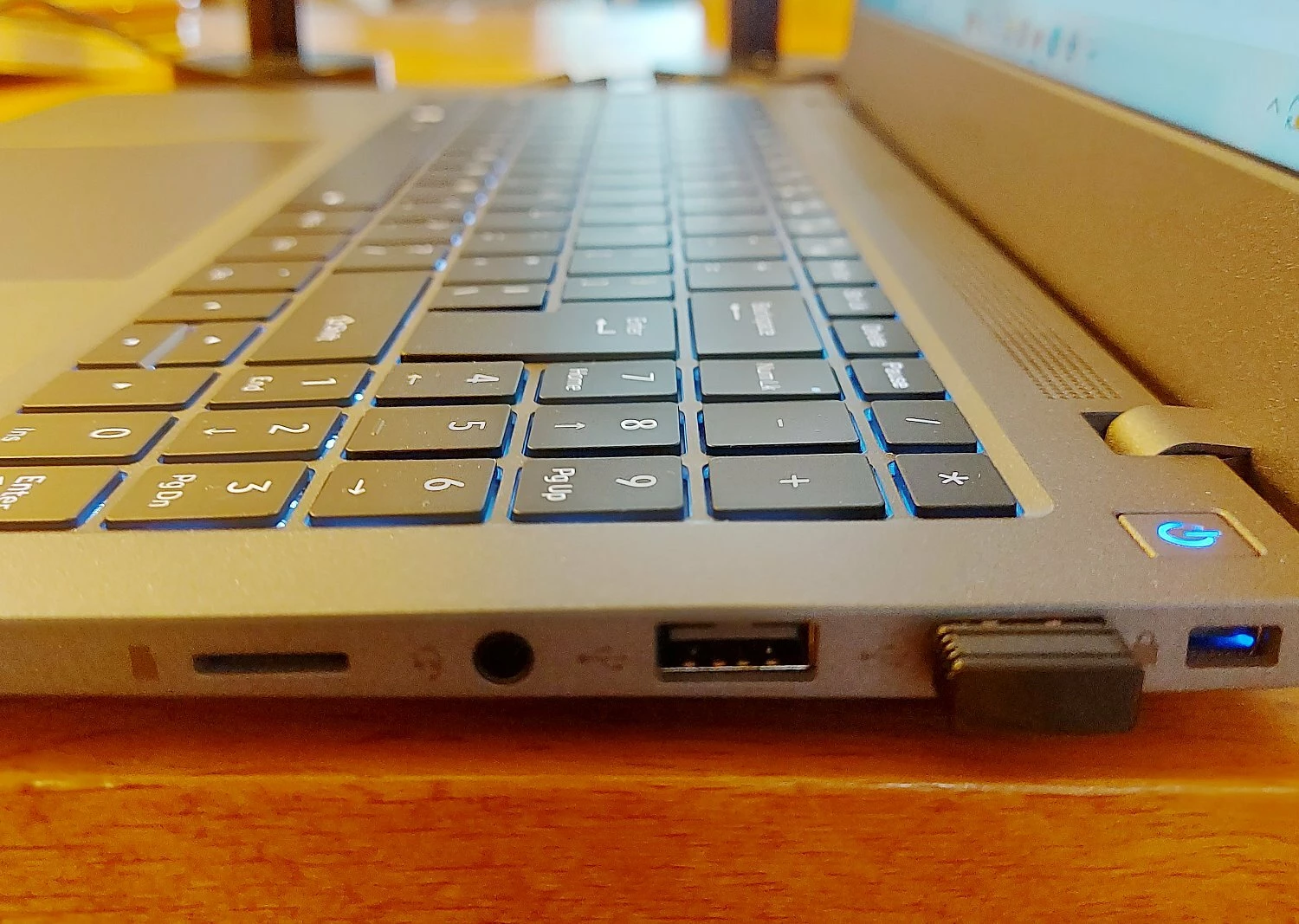

Dit is wat de foto’s aangeven, aan de voorkant of onderkant zit niets.
