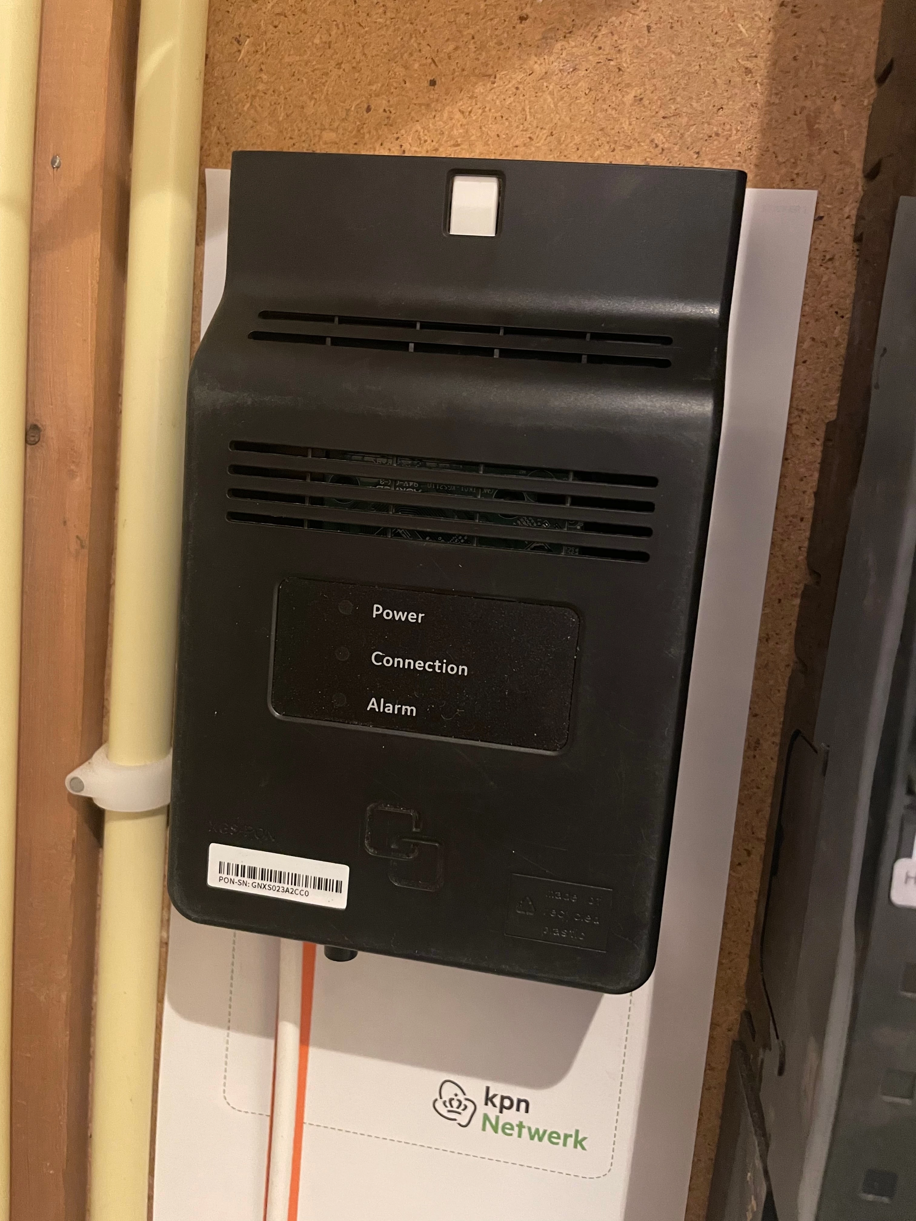

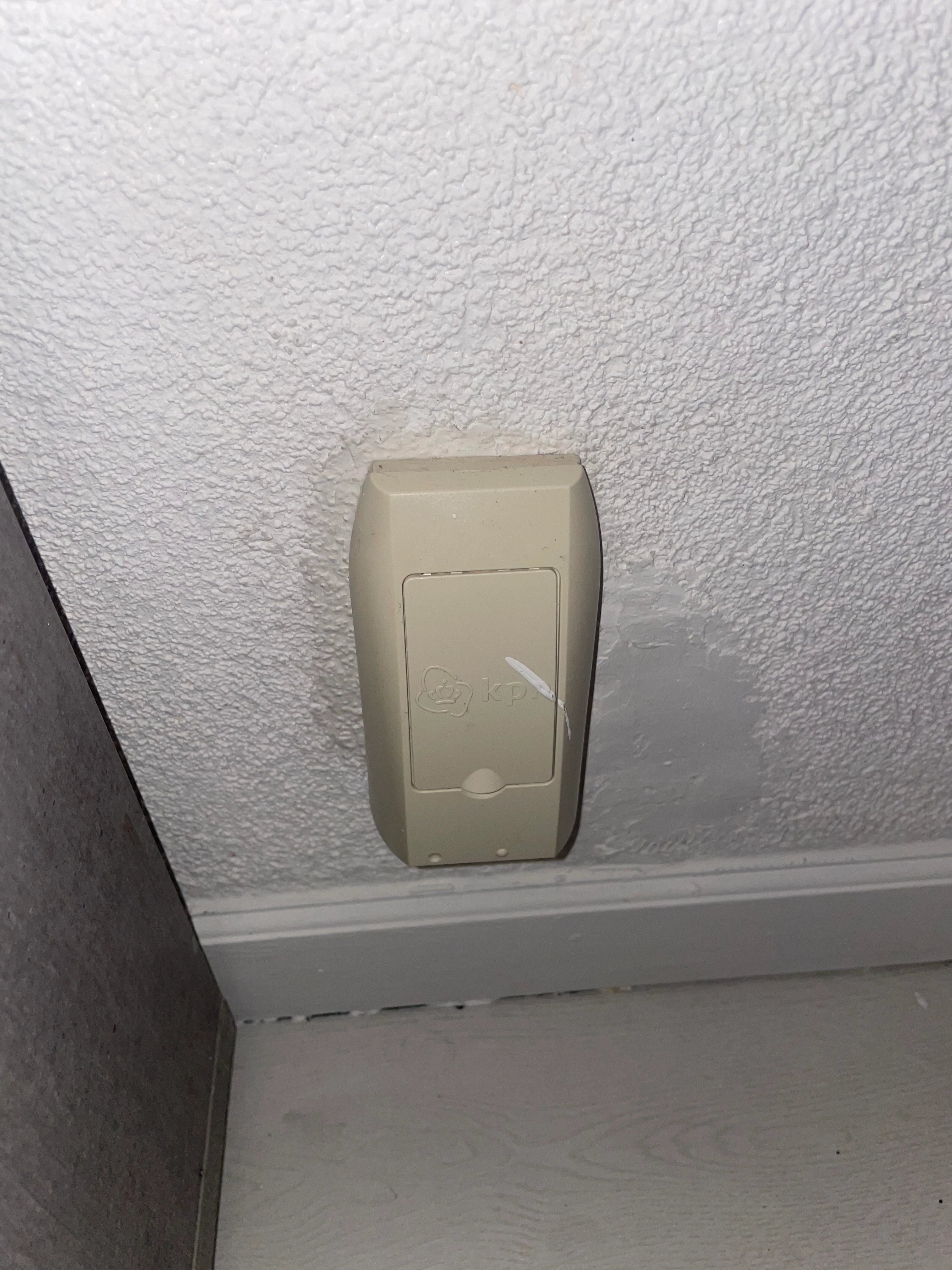

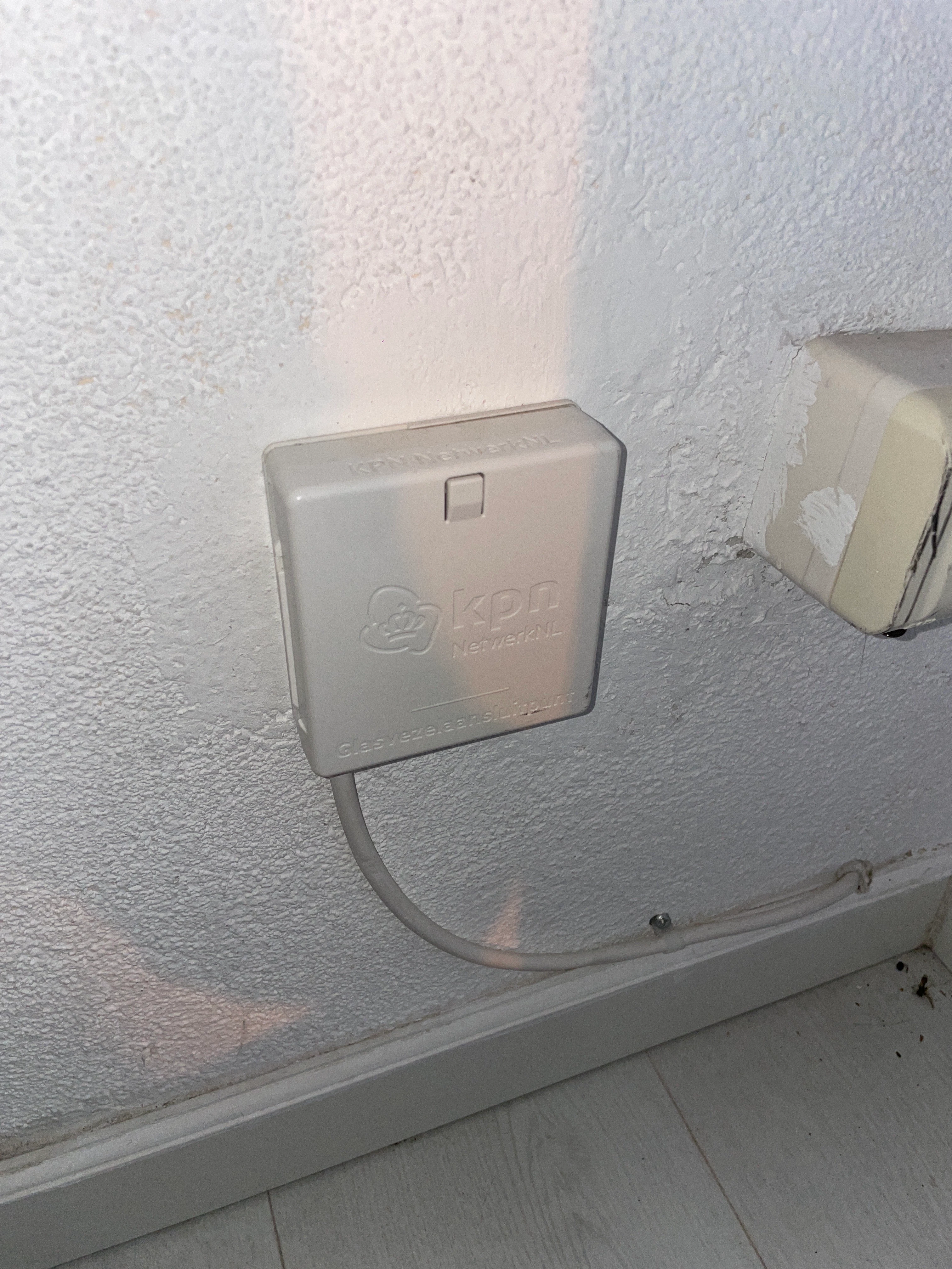

Hier ben ik weer! Bijgevoegd zijn de foto’s van de 2 aansluitingen die ik in de woning kan vinden, daarnaast ook een foto van het pakket dat ik heb mogen ontvangen.
ik hoor graag of mensen zien of er nog iets ontbreekt:)

Hallo ​@Ruubp
Wat daar ontbreekt is een zwart glasvezelkastje, oftewel een XGS-PON ONT.
Dat schuif je over het witte Glasvezelaansluitpunt. Dan verbind je het kastje m.b.v. een netwerkkabel met de WAN aansluiting van het modem.
Dat kastje ontbreekt dus bij jou. Dat is het eerste probleem. Ik zie echter nog een tweede probleem. Het glasvezelaansluitpunt zit erg laag op de muur bevestigd en de glasvezel loopt in een bocht vanaf de plint omhoog. De ONT (Optical Network Terminal) moet van onderaf recht omhoog en vlak langs de muur geschoven worden. Dat gaat volgens mij lastig worden. Plint en glasvezel zitten in de weg.
Je zal nogmaals contact moeten opnemen met KPN (0800-0402). Je hebt de ONT nodig maar waarschijnlijk ook een monteur. Die behoort gratis te zijn, aangezien jij deze installatie niet zelf kunt uitvoeren.

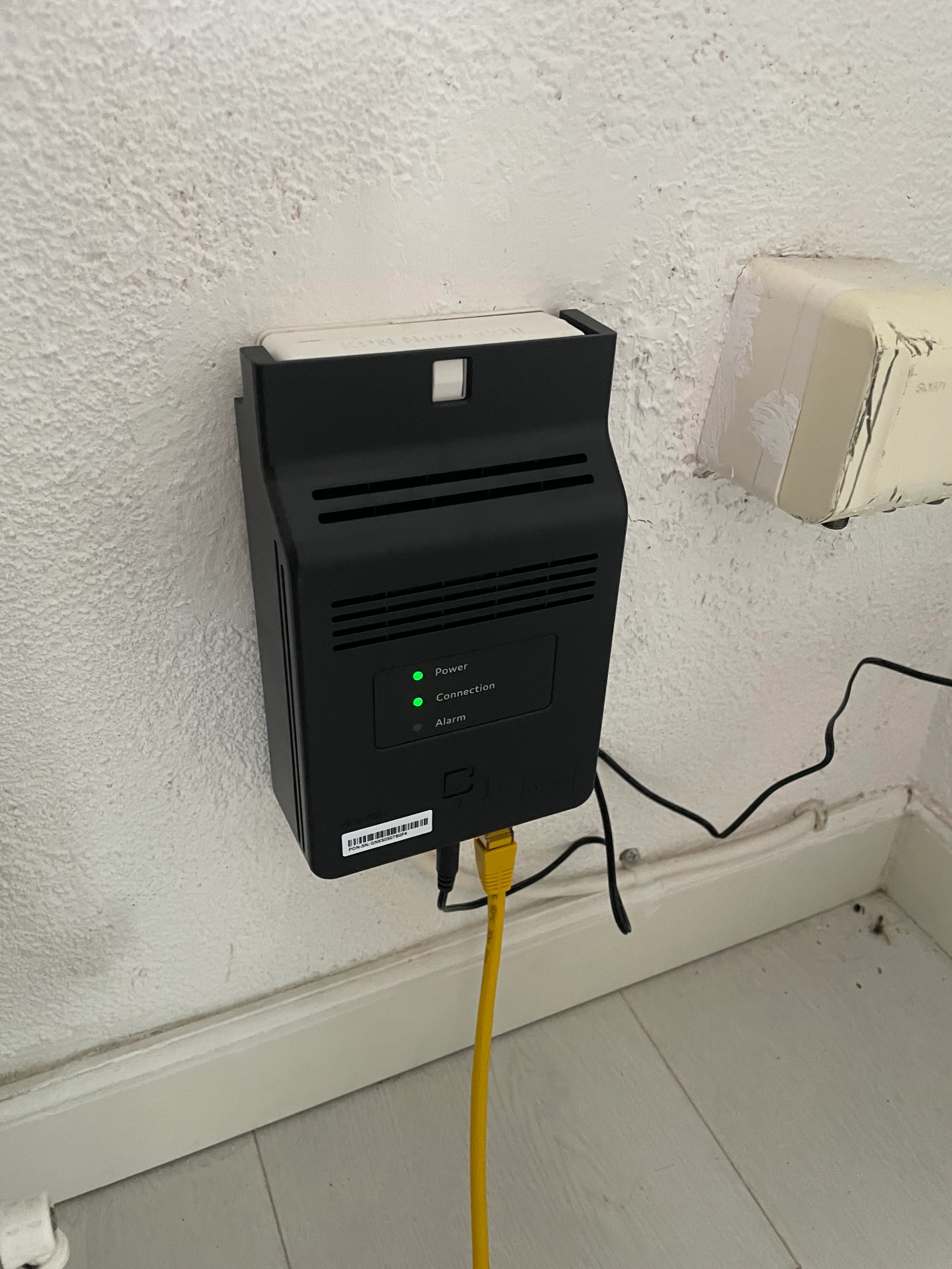

Nog even de afloop!
Monteur stond net na 8.00 al voor de deur, aardige kerel. Legde alles netjes uit en wilde via de koperaansluiting de modem aansluiten omdat de opdracht niet voor glasvezel was.
Was even door elkaar gehaald waarna er toch maar de glasvezel aansluiting is gekeken. Hij heeft alles netjes aangesloten en zelfs kabels aangelegd en in mijn TV en PS5 gestopt, topgozer !
Duurde circa 45/60 minuutjes en ik kan inmiddels weer vanuit huis werken, zeer blij en tevreden!
