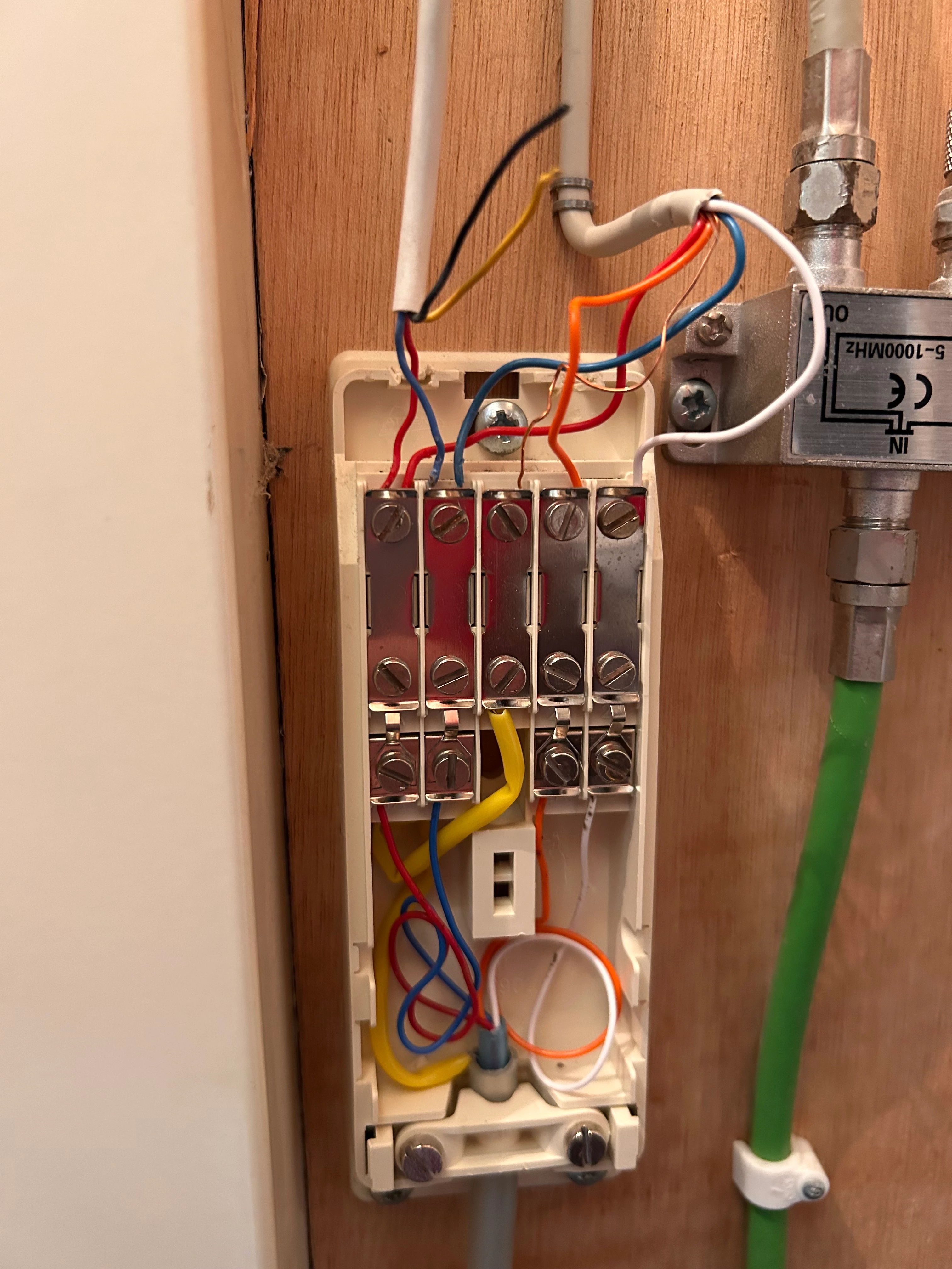

Vol goede moed begonnen, maar kom toch niet uit deze 2 draden. Kan ik ze beide doorknippen de rode en blauwe?
 Heeft iemand een idee wat de kabel met ook de grijze en gele draad is?

​@Meidvandewit  Voor de aansluiting Isra rood en blauw en/of oranje en wit gebruiken

Het zijn ader paren. Van onder dat kastje is Rood/blauw lijn 1 en Oranje/Wit lijn 2. Er staat meestal op 1 van beide lijnen signaal.
Maar je hebt het over doorknippen?? Wat ga je doorknippen? Waarom? Er zit daar toch gewoon een schroefje? 😁
Schroef dus beide kabels aan de bovenkant los en je kunt dan 1 kabel links (2x) of rechts (ex) aansluiten. Het is waarschijnlijk beter om direct een korte kabel naar de modem aan te sluiten (dus modem ook daar neer te hangen) en niet te werken met een lange kabel en stekkerbox. Maar dat hangt een beetje van het signaal af.

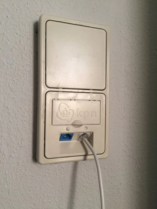

Beste ​@Meidvandewit in principe heb je alleen de rode en de blauwe draad bovenin nodig en die kabel leidt waarschijnlijk naar een aansluiting in de huiskamer zoals onderstaand voorbeeld:
of dit:
En daar kun je dan je modem op aansluiten.
