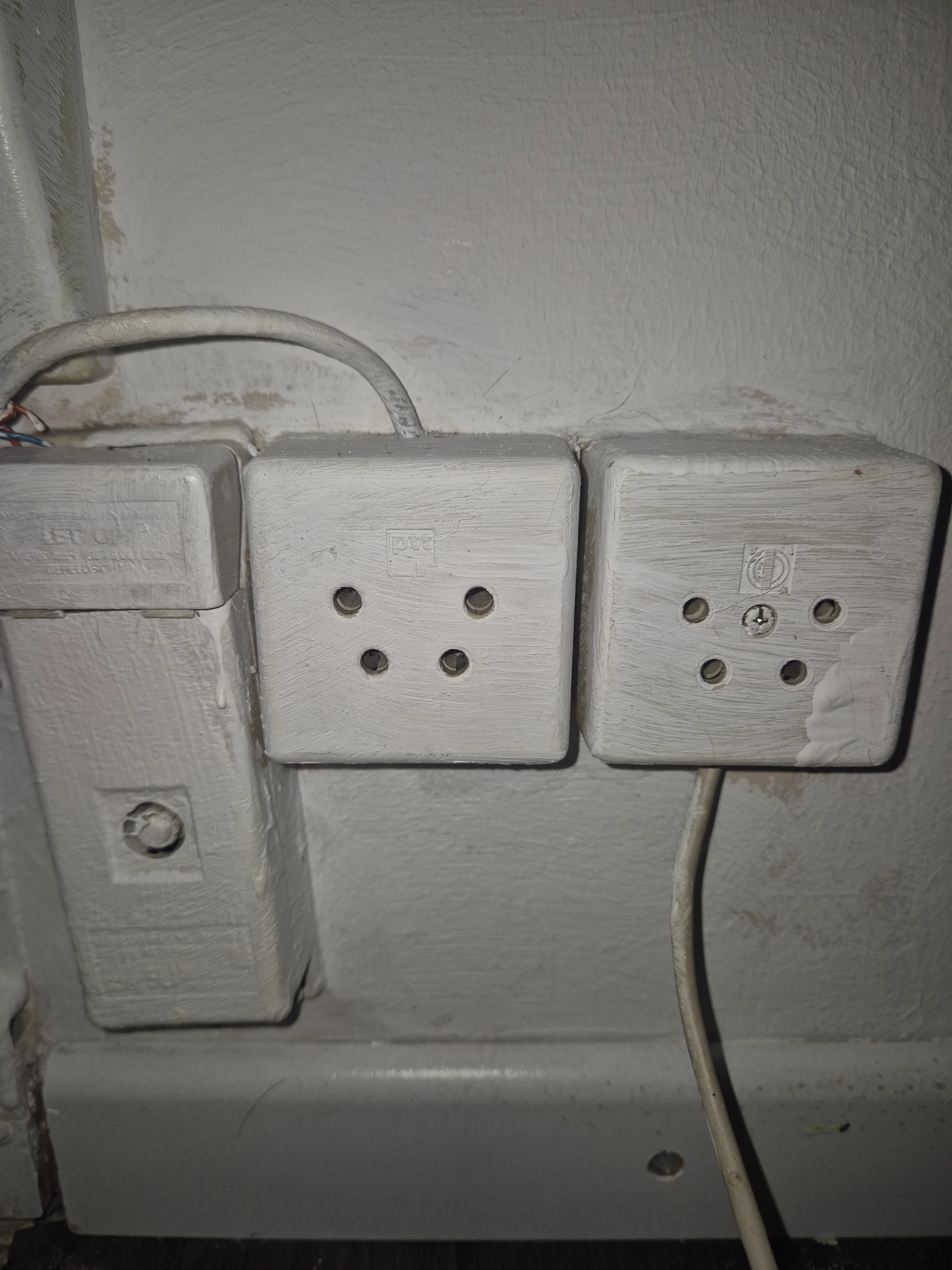

Hallo allemaal,
Ik heb jullie hulp nodig! Ik ga binnenkort samenwonen met mijn vriendin en we zijn momenteel druk aan het klussen in ons nieuwe appartement, maar het aansluiten van internet geeft mij nu al hoofdpijn.
Wij gaan wonen in een tijdelijke huurwoning (de woning wordt ergens vanaf 2027 gesloopt), dus de beheerder gaat waarschijnlijk niks meer laten opknappen en verbeteren. In het appartement zitten in de woonkamer de volgende kastjes/aansluitingen voor internet/tv/telefonie.
Wij gaan in ons nieuwe appartement ook een thuiskantoor maken, dus een beetje goed internet is voor mij van zeer groot belang. Ik zie echter door de bomen het bos niet meer, want ik ben zelf niet erg technisch aangelegd. Ik ben al wel zo ver dat wij in ons appartement geen glasvezel aansluiting hebben, maar wat we doen wel precies hebben is mij een vraag. Wat het extra lastig maakt is dat de vorige bewoners over alle kastjes heen hebben geschilderd, dus dat ze ook niet meer erg goed te lezen zijn.

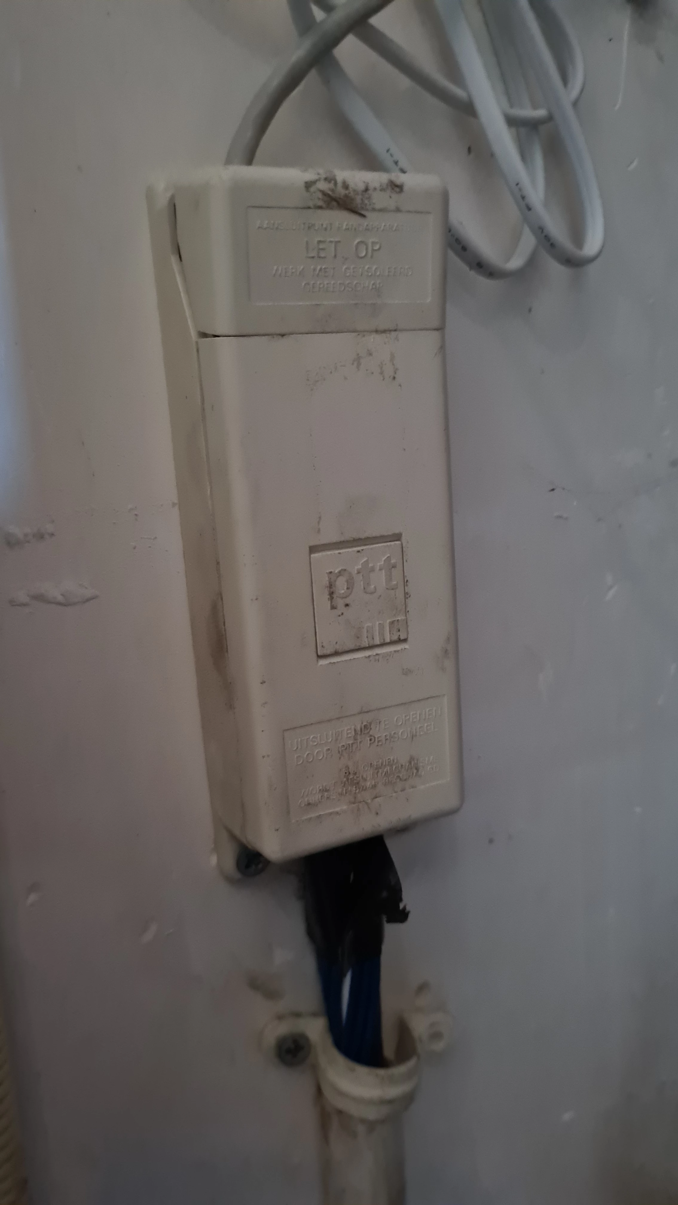

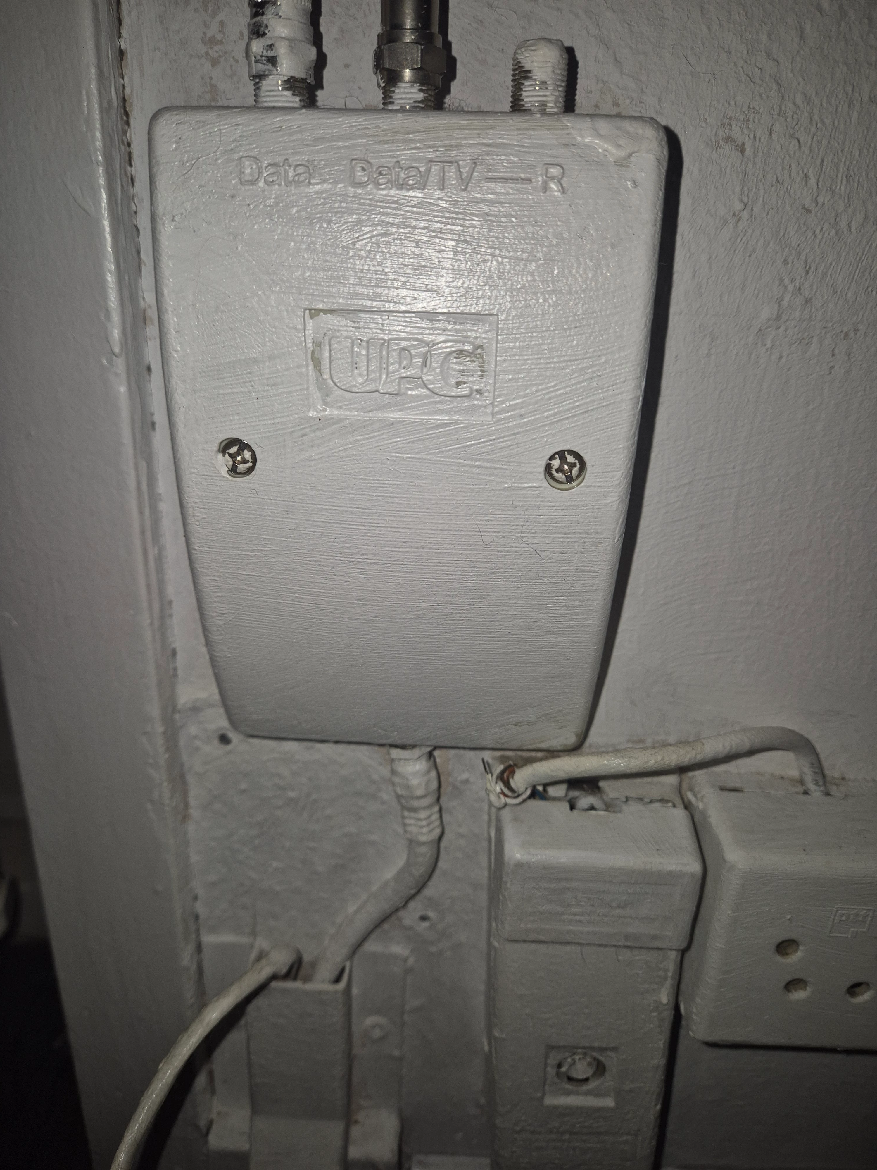

Inmiddels ben ik zover dat ik weet dat op het kastje op de eerste foto een oud kastje van UPC is, deze heeft coax-aansluitingen voor internet en tv (en bellen?). Echter heb ik al wel gevonden dat internet via een coax-kabel in Nederland niet meer erg gebruikelijk is en slechts door een aantal partijen aangeboden wordt. Op de tweede foto zijn verschillende aansluitingen te zien, maar daar word ik zelf niet echt wijs uit. Zijn dit slechts aansluiting voor een vaste telefoon? Of is het linkse kastje een DSL-aansluiting? Of is het iets heel anders, of op basis van de foto niet te zeggen (en hangt het bijvoorbeeld af van de bedrading binnen in het linkse kastje)?
Ik hoop van harte dat jullie mij hierin wat verder kunnen helpen!

Het linkerkastje op de laatste foto is een overgeschilderd ISRA-punt. Zo ziet die hier eruit:
(Inmiddels staat er hier geen signaal meer op vanwege glasvezel. 😉)
Coax is momenteel nog steeds gebruikelijk hoor. Ziggo, Delta en nog een paar aanbieders leveran nog steeds internet via de (coax)kabel. Alleen doet KPN er niks mee.
  • mrt 17, 2025 12:25 p.m. UTC
Dag ​@AriënC ,
Dank voor je snelle reactie! Wij hebben nog geen glasvezel in het complex, dus ik vermoed dat deze dan nog zou moeten werken. Zou ik hierop dan gewoon een modem aan kunnen sluiten (evt via een tussenkastje) met DSL-internet?
AriënC
  • mrt 17, 2025 12:52 p.m. UTC
Dan moet je wel natuurlijk wel een KPN abonnement hebben met internet via DSL. In dit geval kan je dan je modem aansluiten.
