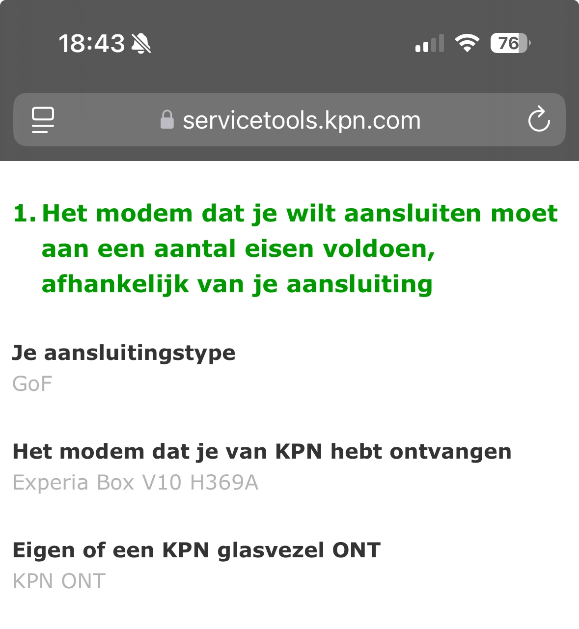

@joey92 ​@Ik_Combineer werkt kpn nog met GoF ?! (was die niet gelimiteerd tot 100mbps , hele oude glasvezel aansluiting , era reggefiber… )
of is dat AON? geen xPON toch ?
Forum|alt.badge.img+2
Ik heb momenteel 1 gbit. Ik zie idd GoF staan.
  • February 11, 2025
AON heb je in 2 varianten bij KPN, GoF (gigabit over fiber) en EoF (ethernet over fiber).
in de praktijk zien we de laatste variant, EoF, bijna niet meer. dit omdat deze inderdaad beperkt is tot maximaal 100mbit.
  • February 11, 2025
Tegenwoordig hebben we ook een ONT voor de TY01. Conclusie is een ONT laten plaatsen?
Ik krijg een foutmelding op het formulier om een ONT te laten plaatsen.
een ONT word alleen gebruikt bij XGS-PON.
zolang jij geen 4Gbit aan snelheid afneemt, zul je nog gewoon GoF behouden.
Ok dus dan is de https://nl.avm.de/producten/fritzbox/fritzbox-5690-pro/technische-gegevens/ wel mogelijk icm https://fritzshop.nl/glasvezel/11996-sc-pc-ty01-patch-cover.html omdat de aansluiting AON is?!
Hiervoor hoeft KPN niets te wijzigen toch?
inderdaad de TY01 patchcover heb je nodig.
en vergeet de geschikte patchkabel niet, LC/APC - SC/UPC patchkabel.
Dus dit zou in mijn geval moeten werken. Eensch?
  • February 12, 2025
Voor nu wel. Over een paar jaar misschien niet meer.
