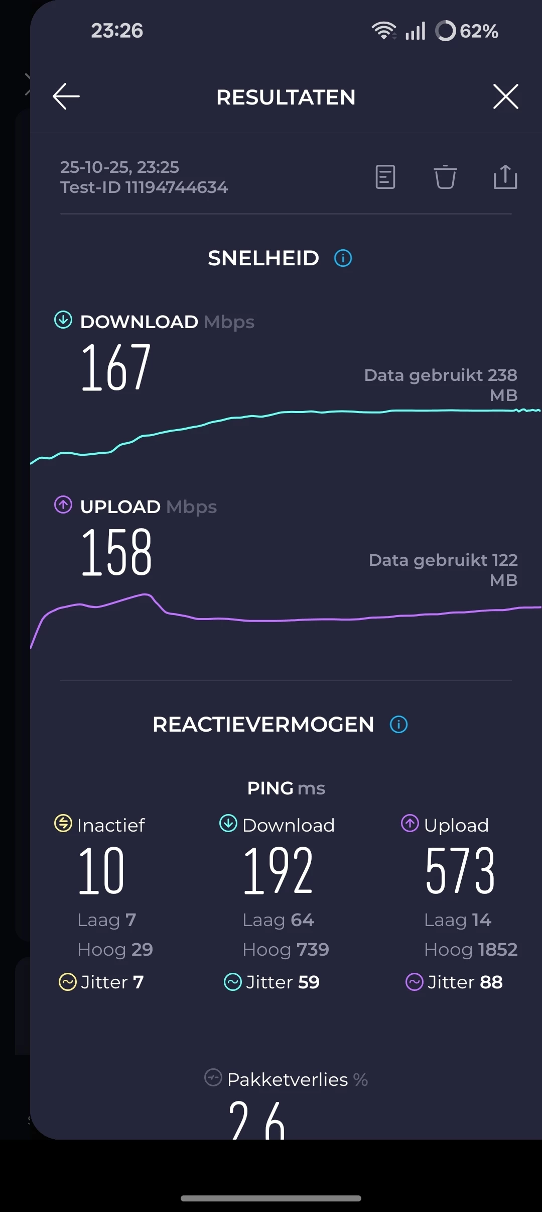

Mijn ping is ontzettend hoog. Ik ondervind hier veel last en ook alle apparaten die verbonden zijn met het wifi netwerk. Waaronder Ring deurbel / ring camera, telefoon, tv en de wifi versterker valt regelmatig uit. Ik moet regelmatig, zeker 5 keer per week mijn modem opnieuw opstarten. Zie foto's voor de resultaten. Deze zijn op de WiFi getest. Via mijn pc haal ik 927 download en 925 opload en upload latency is 19. Wie kan mij uit de brand helpen. Ik heb 1 wifi versterker aangesloten thuis. Ik heb ook al via de instellingen in de modem mijn wifi gereset.

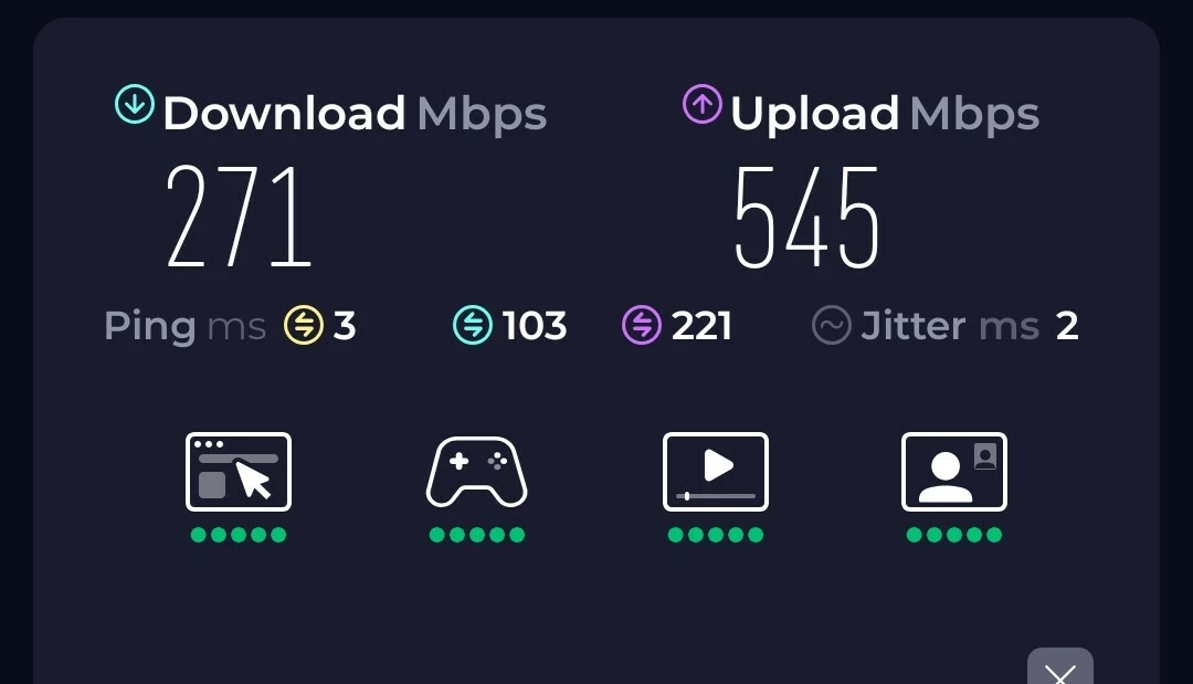

De internet testen die ik uitvoer doe ik allemaal naast mijn modem. Ik ben een leek, dus ik probeer je zo veel mogelijk en goede informatie te geven. Deze scan heb ik zojuist gedaan, is dit goed? Slecht?

Ping is 10 op je eerste schermafdrukken. Wat is daar verkeerd aan?
  • okt 26, 2025 7:15 a.m. UTC
​@Marlon92 ​@fixnix
Ik denk dat ik latency bedoel, ik heb het gevoel dat daar een enorme vertraging in zit.

De ping tijden uploaden en tijdens downloaden is hoger. Dat is logisch. Daar moet je niet naar kijken want dat is niet relevant. Vroeger dat dat überhaupt niet eens getest. Daar is Ookla een poosje geleden pas mee begonnen.

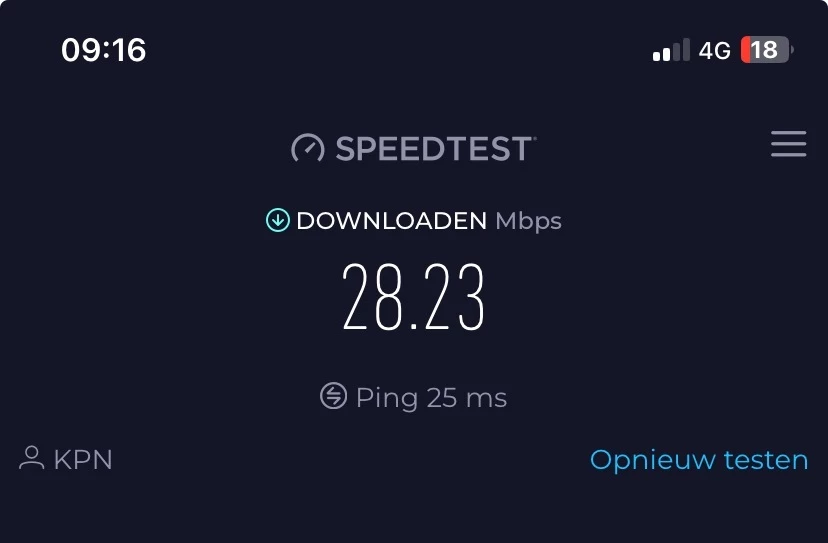

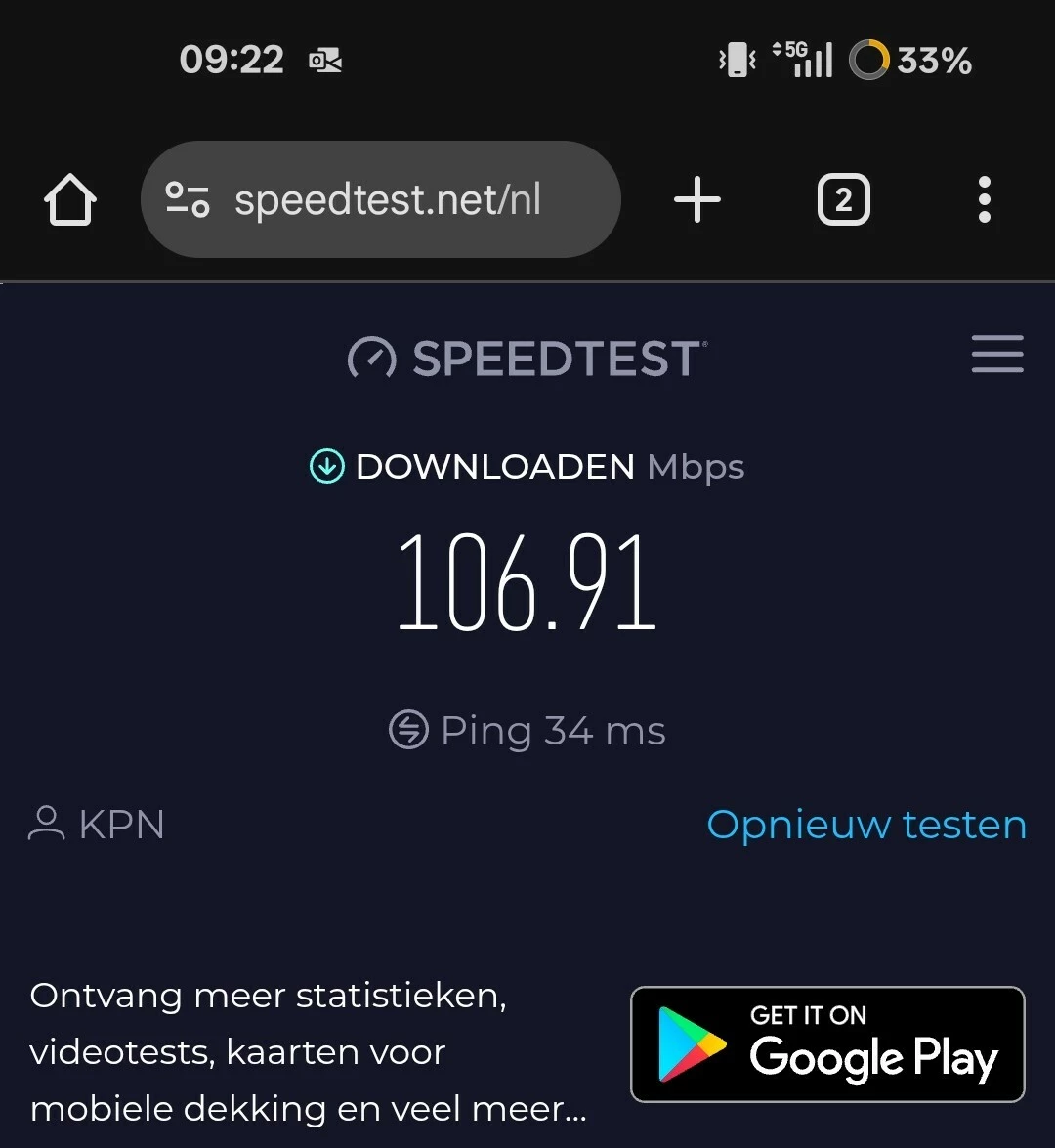

Bovendien zag ik dat je je test uitvoert vanaf een telefoon/tablet waar ook een mobiele connectie op zit.
Zorg dat je puur op wifi wordt getest en niet met een mobiele connectie erbij aan.

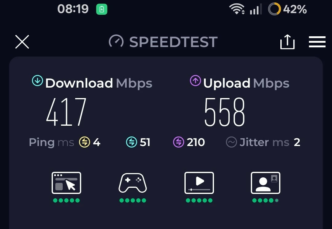

Kijk helder, dat is wat ik bedoelde inderdaad! Mijne is veel hoger dan die van jou.
Hoe kan ik mijn draadloze apparaten verspreiden over 2 wifi signalen? Doe ik dat bij de instellingen van mijn KPN modem en dan extra wifinetwerk5 GHz aanklikken? Wellicht dat ik dat als stap 1 kan proberen.
Firmware is up to date, staat niet in eco mode. Slimme thermostaat en deurbellen kunnen inderdaad een probleem zijn.
Dit zijn de snelheid die ik haal op mijn pc, die zijn geweldig.
Dat is logisch. Hij heeft een 200 mbit abonnement. Up en downloaden gaat dus nooit sneller dan (ongeveer) 200 mbit. Terwijl WiFi veel sneller kan. Zijn WiFi apparatuur staat uit zn neus te vreten. Terwijl die WiFi apparatuur van jou vol aan de bak moet.
Daardoor is er bij hem capaciteit over voor een goede ping tijdens up en downloaden. Bij jou niet.

Ik heb het grote vermoeden dat je het mobiele netwerk i.p.v je eigen netwerk aan het pingen bent.
Probeer het eens met een laptop of tablet.

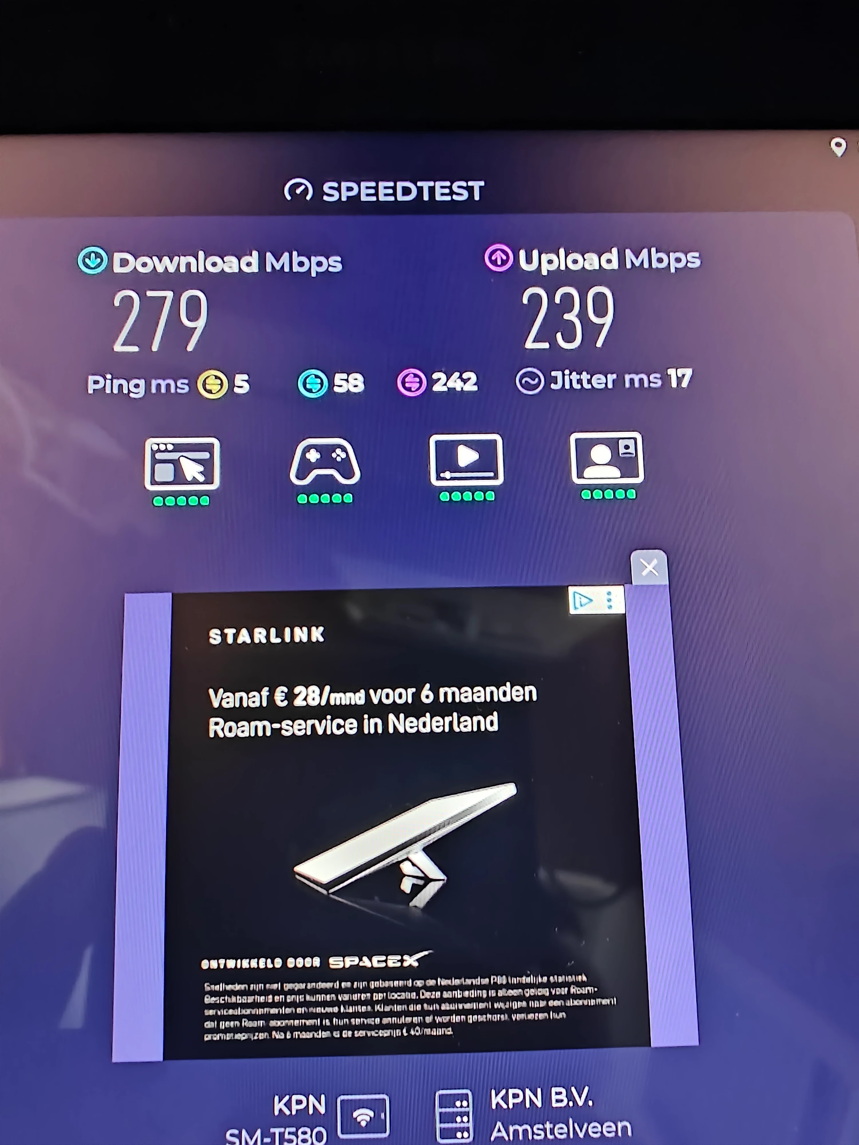

Dit zijn de resultaten via tablet

Hier zit geen sim kaart in?
En dit meet je wederom naast het modem?

Klopt in de tablet zit geen simkaart en heb ik 10 cm naast de modem getest
fixnix
  • okt 26, 2025 8:32 a.m. UTC
Dit is niet ok.
Als test zou ik je superwifi punt naar beneden halen, en met een netwerkkabel op het modem aansluiten. Het ding wordt dan een accespoint en kijken wat er gebeurd.
