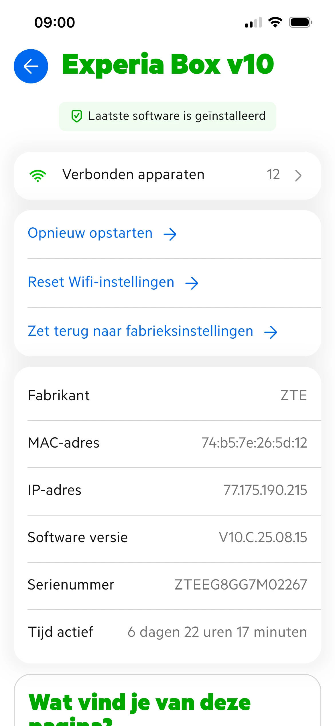

Al enige tijd , vermoedelijk na een update , ervaren wij erg vaak dat de wifi uitvalt . Alle wifi punten branden gewoon groen en online  , maar lijkt dat alle verbruikers op 1 wifi versterker gekoppeld staan. Al in webbrowser van de V10 gekeken maar daar lijkt alles goed te staan. Alleen van de 2 draadloze super wifi punten staan de instellingen niet goed , maar kan deze niet aanpassen.
ook staat de wifi zender van de V10 box zelf uit .
ik las al op internet dat dit allemaal zou komen door compatibiliteit problemen met super wifi 1 versterkers.
is dit nog op te lossen . Super wifi punten zijn niet van plek veranderd.
waren erg tevreden , maar is nu weer rampzalig.

De superwifi hebben alle drie dezelfde firmware versie . Daarvan is er 1 bekabeld aangesloten.
ze staat allemaal online en gesynchroniseerd.

De bekabelde zit rechtstreeks op de modem.
van de week ook al alle wifi versterkers terug gezet naar factory instellingen en dan een voor een op modem aangesloten totdat deze volledig was opgestart .
zal de herstart in de modem eens proberen . Wel al via de app gedaan
