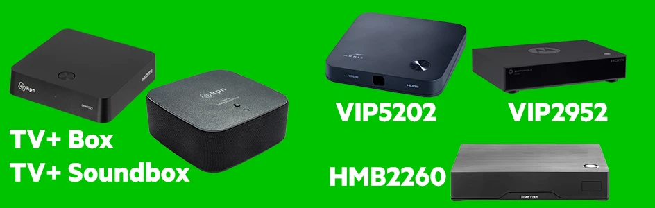

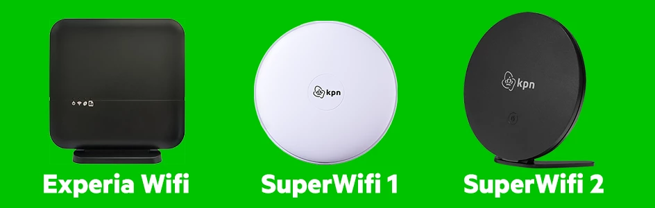

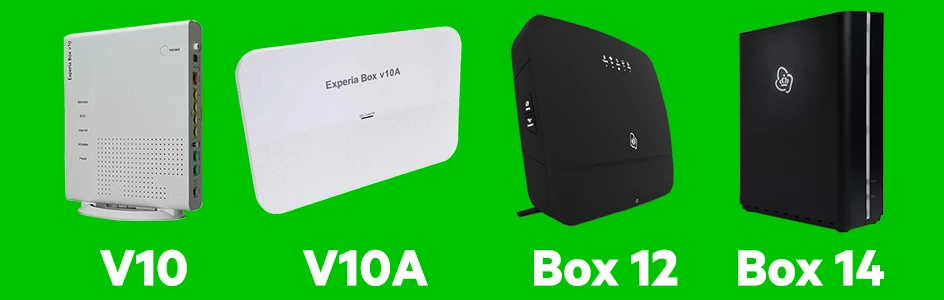

Eerst de apparaten die je hebt:
  • Welk KPN modem heb je?Ā
  • Welke tv-ontvanger heb je?
  • Heb je ook wifipunten van ons in gebruik?
  • Welke printer heb je?
Ik heb onderaan mijn bericht voor het gemak wat afbeeldingen toegevoegd van de verschillende apparaten die we hebben.

Wij hebben alle drie het KPN modem box 12 en de VIP 5202
Verder ga ik even uit van mij zelf: ik heb een LG t.v.Ā
Ā
Op de eerste verdieping is huis is een bedrade tv (ook VIP 5220). Daar werd af en toe ook op de IPad naar NLZiet gekeken en daar stond ook de printer. Omdat het signaal met regelmaat weg was, heb ik de snelheid verhoogd van 100 naar 200. Dat bood geen soelaas.
Daarna heb ik een Wifiversterker geĆÆnstalleerd (die witte – de SuperWifi 1). Voor de printer was dat geen oplossing, die geen nog steeds regelmatig offline. Daarom heb ik die nu naar beneden gebracht. Waar die alsnog af en toe offline gaat. Mijn printer (die het nu weer doet!) is een Samsung Xpress SL-C480W.
