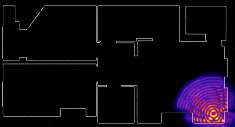

​@Sweert Beneden heb je dus alleen KPN Box in de meterkast staan? Boven en op zolder Superwifi punt? Wel super fijn dat die bedraad zijn aangesloten!
Doordat heel jouw benedenverdieping nu afhankelijk is van jouw KPN modem, en deze in de meterkast staat en daardoor sneller gestoord wordt door de muren en andere factoren, deze onvoldoende dekking geeft.
Je zou bijvoorbeeld (tijdelijk) een Superwifi punt bedraad beneden ergens aansluiten, in de woonkamer. Ik verwacht dat dat al wonderen gaat doen. Of je kijkt naar een derde punt. Of misschien dat je het modem kan verplaatsen?
Hier nog een voorbeeld van hoe zo’n signaal verspreid wordt over een kamer en hoe snel dat kracht kan verliezen:
  • July 21, 2025
​@ikheetjeff bedankt voor het meedenken. Zou het eventueel kunnen proberen maar het is raar dat het altijd goed heeft gewerkt.

Waarschijnlijk zat je net op het randje van dat het goed werkte. Had je in jouw regio gister ook last van onweer? Dat zijn ook dingen die invloed hebben. WiFi gaat door de lucht en dat is eenmaal storingsgevoelig.

Hi ​@Sweert. Allereerst, welkom bij ons. Goed om te lezen dat je al goed bent geholpen door de users hier. Mooie visualisatie van hoe wifi werkt van ​@ikheetjeff.
