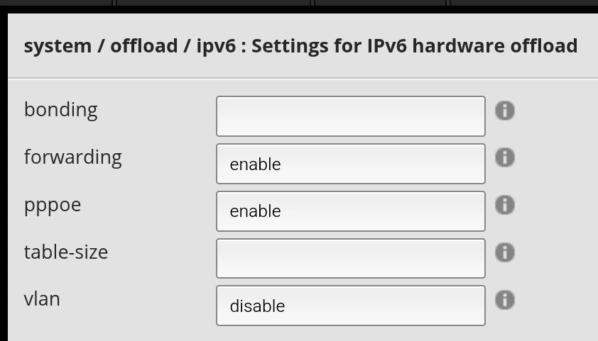

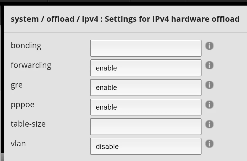

Ik gebruik Ubiquiti hardware, en die kan weliswaar met PPPoE overweg maar doet dat softwarematig.
Ook ik gebruik Ubiquiti hardware (EdgeRouter 4) en ik heb hardware-offloading voor pppoe zowel voor IPV4 als voor IPv6 aan staan.
Welke router van Ubiquiti heb jij in gedachte en welke snelheid heeft jouw Internetverbinding?

  • jan. 25, 2025 2:07 p.m. UTC
Ah, de Edge producten zijn inderdaad wat beter geschikt.
Ik zit in de UniFi lijn en wil daar ook in blijven.
In mijn geval een UDM-SE.
