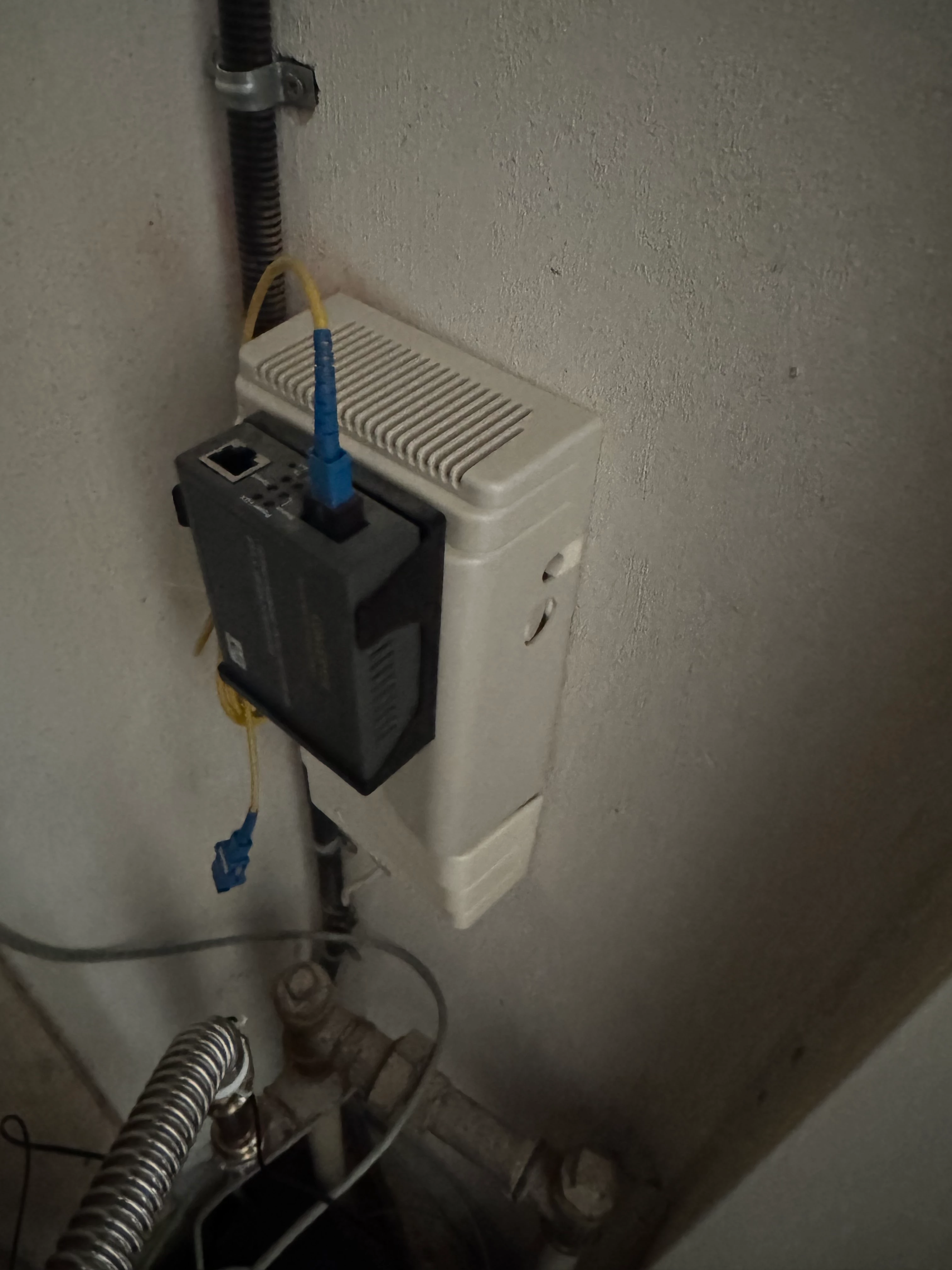

Ik ben van plan om over te stappen naar KPN na een aantal jaartjes ziggo. In mijn meterkast zit een oude Genexis FTU (zie foto) die waarschijnlijk ooit (door de vorige bewoners) bij Odido is gebruikt.
Ik zit in de regio Hilversum en kan tot 4gbit bestellen dus volgens mij ga ik over naar XGS-PON. Wordt dan ook mijn hele FTU vervangen?
Beste antwoord door eagle3824
De NT (het actieve deel) moet vervangen worden. Wat hier nu zit is specifiek voor Odido en werkt niet op het netwerk van KPN. De FTU hoeft niet vervangen te worden. We hebben hier gewoon een passende XGS Pon NT voor.
Gezien het type FTU verwacht ik dat als je internet bestelt er automatisch een verplichte monteur wordt ingepland.

Ga er maar vanuit dat de huidige NT/FTU hooguit 1 Gbps doet, en een modernere niet past.
Dat wordt dus een klusje voor een (gratis) monteur.
Dank ook aan eagle3824 voor zijn antwoord, ik verwacht ook dat hier een monteur moet komen en dat dit ook is ingepland.
