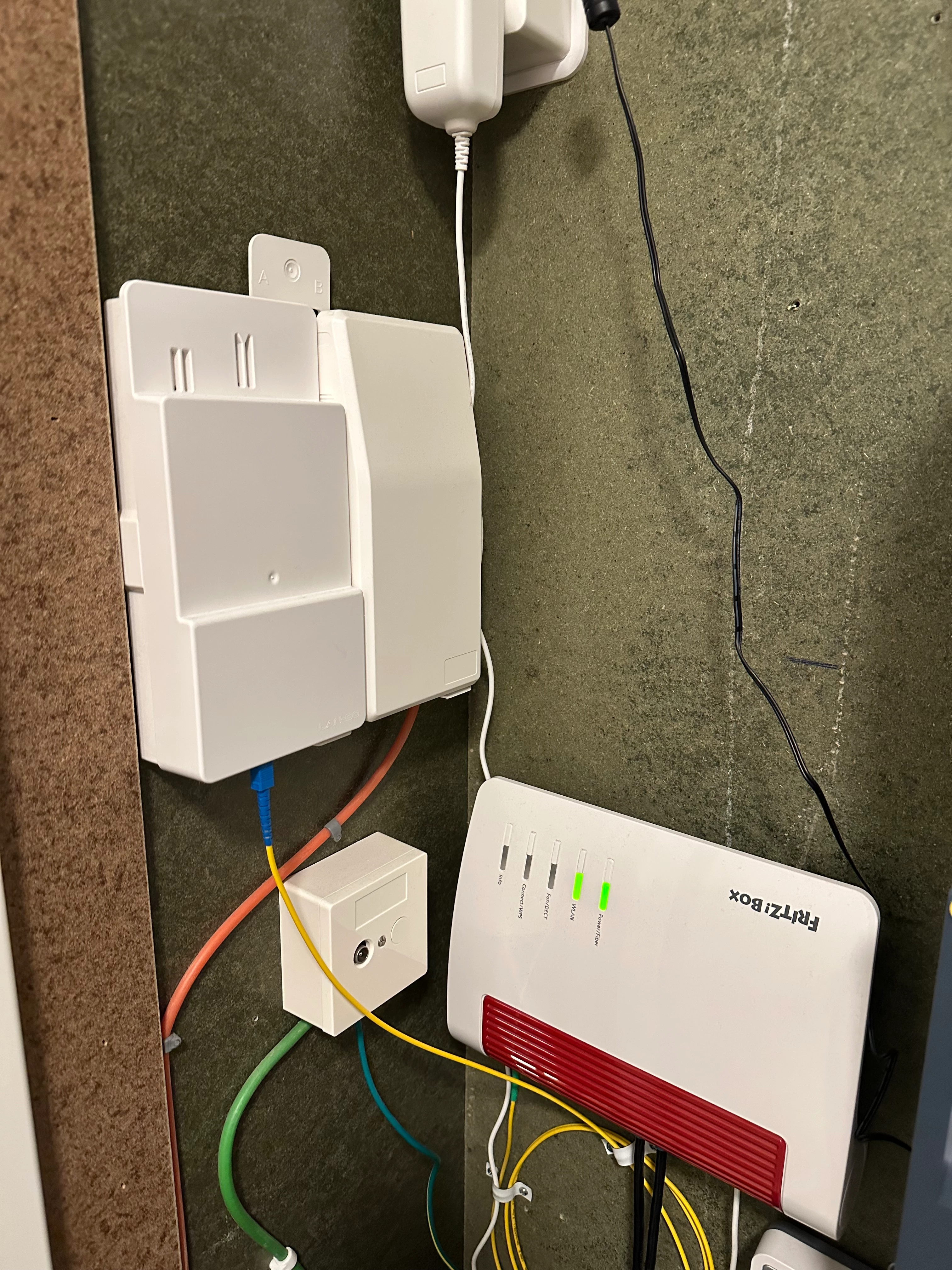

Hoi ​@Journal
Aan mij mag je het ook gewoon vragen.
Zelf heb ik ook de Fritz!Box 5590 Fiber direct aangesloten met een cover patch, op het glasvezelnetwerk van KPN.
Ik zit nog op het AON (Gof) netwerk van KPN, met een ander soort FTU dan die jij hebt, bij mij is de FTU nog aangelegd toen het Reggefiber heten in 2016, nu is het Netwerkbeheerder KPN.
Het direct aansluiten op het glasvezelnetwerk is op zich niet ingewikkeld, als je maar zorgdraagt voor de juiste cover patch, en heel voorzichtig en beheerst te werk gaat.
Want glasvezel kan zo breken of kapot gaan, als je te hard of te ruw te werk gaat.
Vandaar dat onder andere KPN Monteur ​@Ik_Combineer daar ook zeker geen groot fan van is, om de Fritz!Box direct aan te sluiten op het glasvezelnetwerk en de FTU veilig op te ruimen in de kast.
Maar ik kan uit eigen ervaring zeggen, dat het “zeer goed werk” en ik tot op heden nog geen enkele keer problemen of storingen heb gehad, mede ook omdat AVM de Fritz!Box 5590 Fiber speciaal heeft gemaakt om ook direct aan te sluiten op het glasvezelnetwerk.
Helaas, is er géén cover patch beschikbaar voor Genexis FTU, ik heb dat voor de zekerheid voor je uitgezocht, maar die wordt niet gemaakt.
In dat geval kun je de Fritz!Box 5590 Fiber wel gewoon aansluiten op de Genexis FTU doormiddel van een UTP kabel met de WAN poort op de Fritz!Box.
Zo ziet het er bij mij uit in de meterkast (De Fritz!Box 5590 direct aangesloten met een cover patch aan het glasvezelnetwerk):

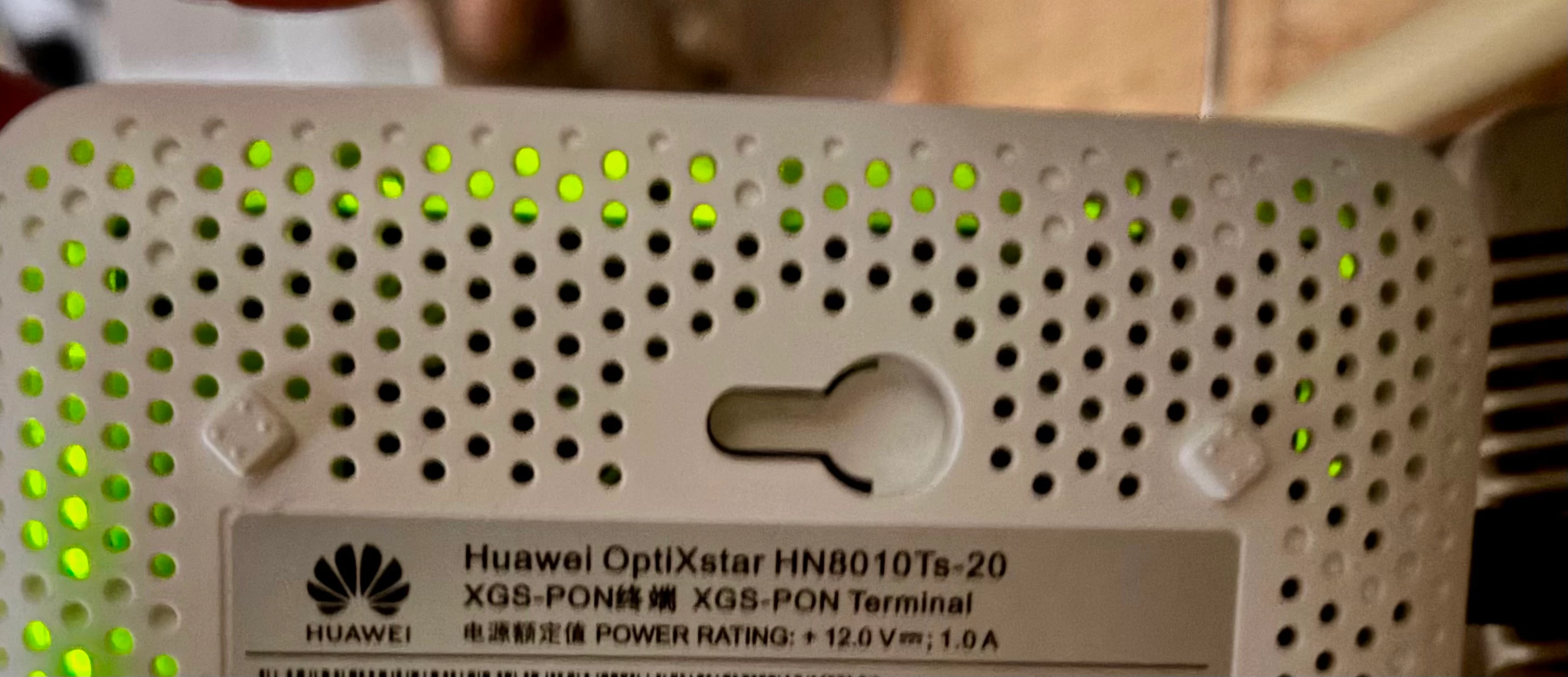

Hoi ​@gensnet,
ik weet niet of ik AON-glasvezel heb, ik zit nu bij Odido en die heeft wel een XGS-PON van Huawei geplaatst (zie afbeelding). Kan dat wel als je alleen AON-glasvezel hebt? Of heb ik dan toch meer opties?

Hoi ​@Journal
Dank voor je toelichting ​@Michel.uit.Arnhem . Ik ben zelf niet heel technisch dus wil ook geen bijzondere ingrepen doen met kans op beschadiging van het glasvezel. Vandaar mijn wens om de FTU-aansluiting om te zetten naar een TK01 zodat dat meer mogelijkheden geeft om op een eenvoudige manier rechtstreeks een modem aan te sluiten.
Maar de optie om de modem aan te sluiten via WAN is zeker ook een goede, er vanuit gaand dat dit geen mindere kwaliteit/snelheid met zich meebrengt tov een directe aansluiting. En die WAN-aansluiting kan wellicht ook prima met de huidige FTU, maar dan moet er denk ik wel een nieuwe NT bovenop geplaatst worden want volgens mij heeft de monteur destijds het binnenwerk daarvan er (deels) uitgehaald.
Ja dat kan. Het kan zijn dat Odido een eigen glasvezelnetwerk naast dat van KPN heeft.
Het kan ook zijn dat Odido over de glasvezel van KPN levert, maar in de wijkcentrale van KPN eigen apparatuur heeft hangen. Zo doende kan Odido voor een XGS-PON verbinding zorgen terwijl KPN zelf AON levert.
Dat zou inderdaad heel goed kunnen. Ik weet dat de monteur destijds eerst iets in de wijkcentrale heeft omgezet, dus dat zal vast datgene zijn wat jij aangeeft ​@Marlon92

Hoi ​@gensnet,
Als ik zelf een postcode check doe bij odido krijg ik de melding dat ik max. 1 Gbit/s verbinding kan krijgen terwijl ik toch echt XGS-PON-glasvezel heb met de max. 4 Gbit/s. snelheid. De grens van AON-glasvezel is 1 Gbit/s, maar als je je bovenstaande foto bekijkt heb je toch echt bij odido een XGS-PON-glasvezel verbinding.
En ook dan krijg je geen nieuwe of andere FTU, want je glasvezel is XGS-PON en dat levert de kpn ook. Bij een heleboel mensen zelfs met een max. snelheid van 4 Gbit/s. Maar dat is nog niet bij alle XGS-PON-glasvezel verbindingen zo. Die blijven een max. snelheid houden van 1 Gbit/s.

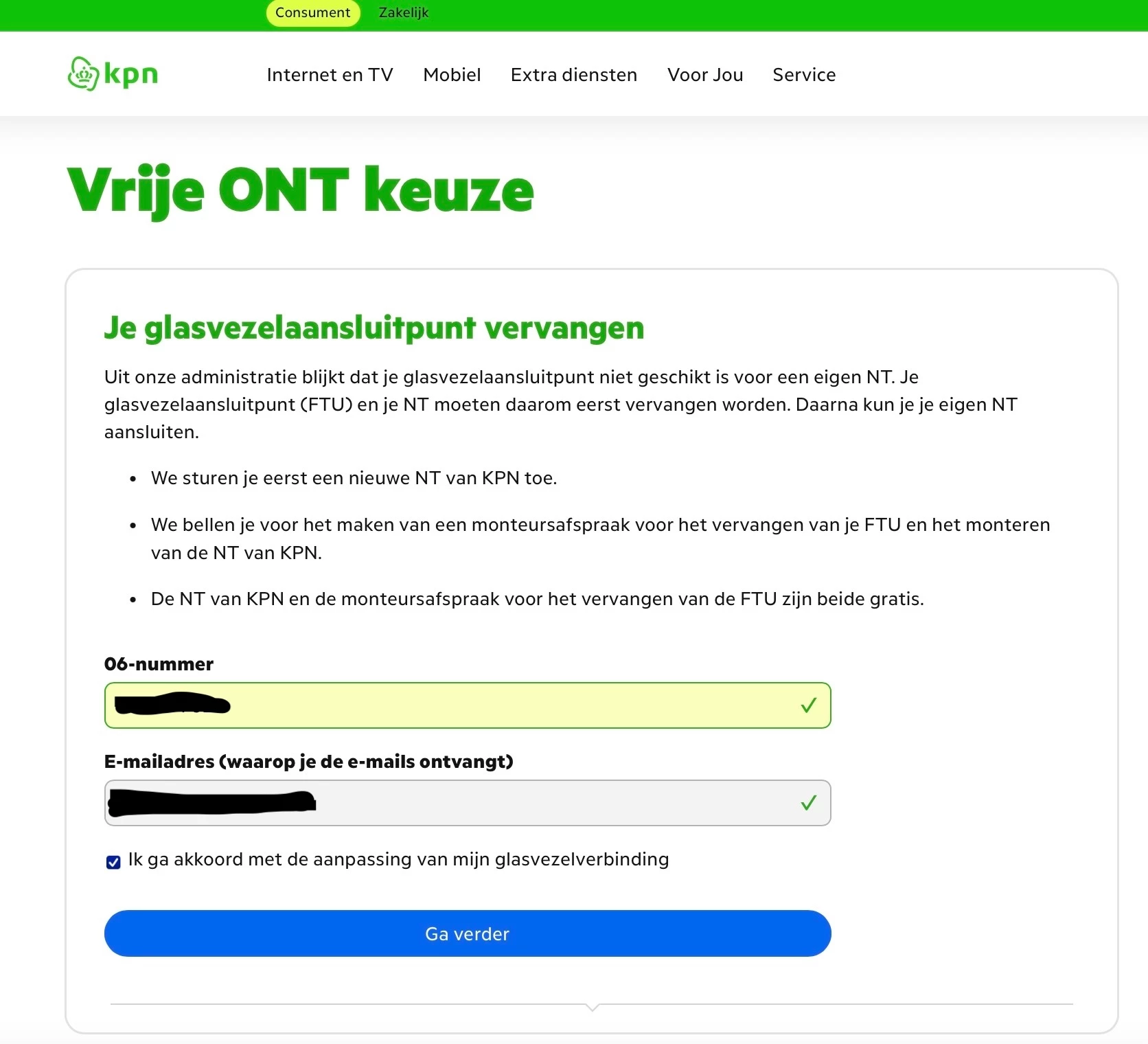

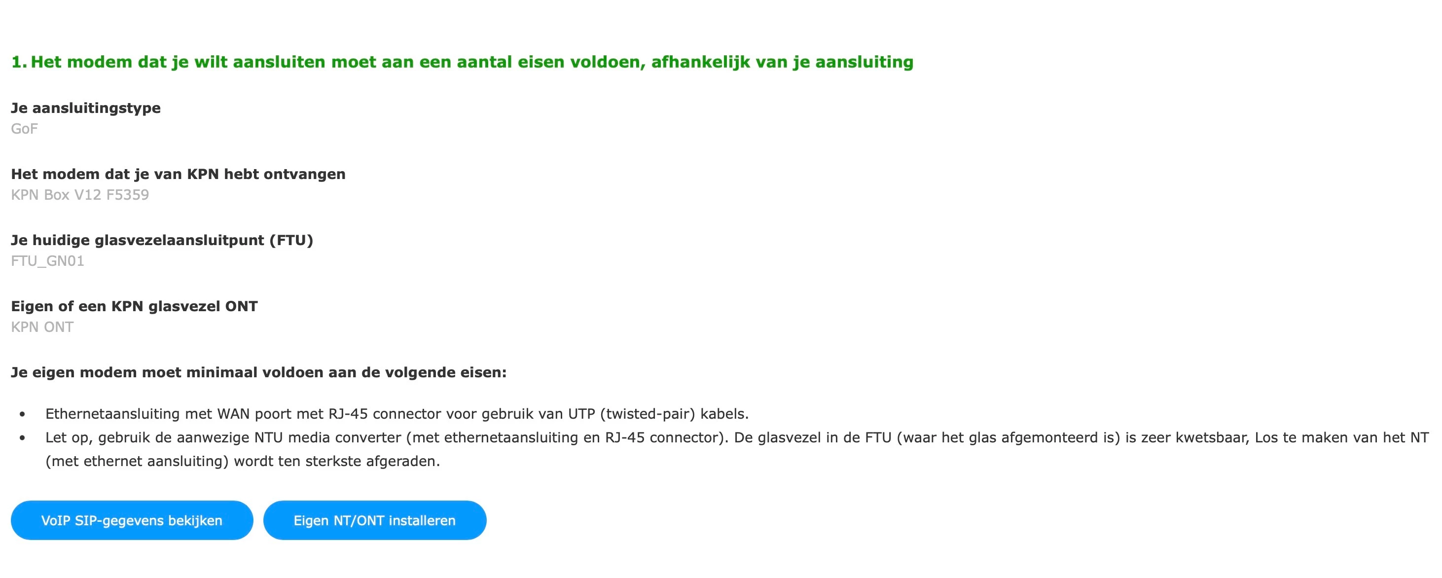

  • jul 11, 2025 6:24 p.m. UTC
Hoi ​@Arjan van KPN ,
heel fijn dat je een ticket wil aanmaken of andere oplossing wil zoeken. Hieronder twee screenshots: de eerste is van servicetools.kpn.com waar een check van het systeem wordt weergegeven. Als ik op de knop “Eigen NT/ONT installeren klik” kom ik op het 2e scherm waarin staat dat ik voor gratis omwisseling in aanmerking kom. Mijn mailadres is al ingevuld (daarom grijs gearceerd), mijn mobiele nummer moet ik nog toevoegen (daarom geel gearceerd). Na het aanvinken van “Ik ga akkoord met het aanpassen van mijn glasvezelverbinding” wordt de knop “Ga verder” blauw. Hier kan ik dan op klikken waarna er dus niets gebeurt. Ik heb de instellingen nog aangepast zodat er geen pop-ups worden tegengehouden maar dan gebeurt er ook niets. Hopelijk heb je hier voldoende informatie aan.
Nog een vraag: ik wil dit weekend eigenlijk mijn Fritzbox router gaan installeren en dan in eerste instantie aansluiten met utp-kabel. Kan ik dat al gewoon doen of beter om nog even de KPN Box 12 te laten zitten totdat de aanmelding is afgerond?
Screenshot 1: Check op servicetools.kpn.com
Screenshot 2: Formulier vervangen FTU en NT
