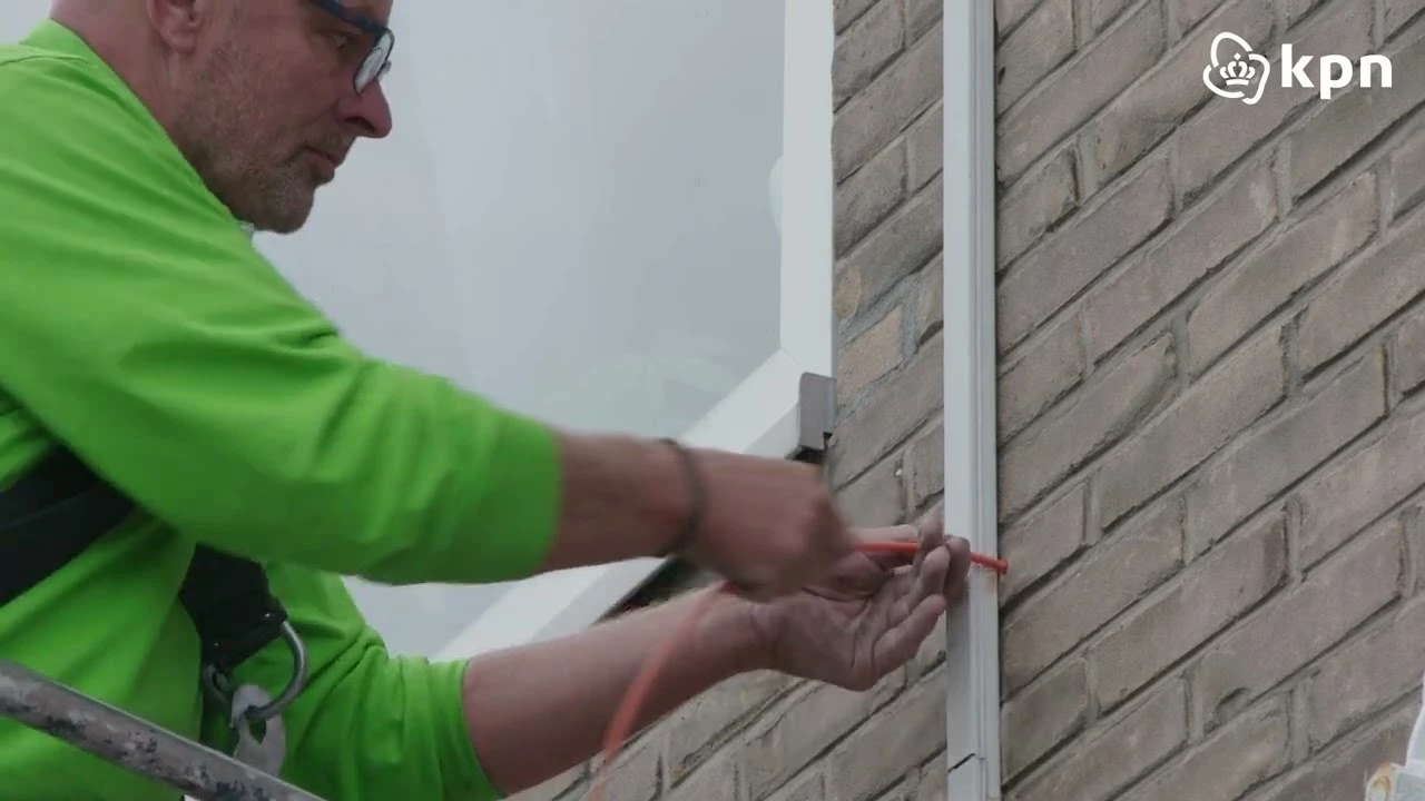

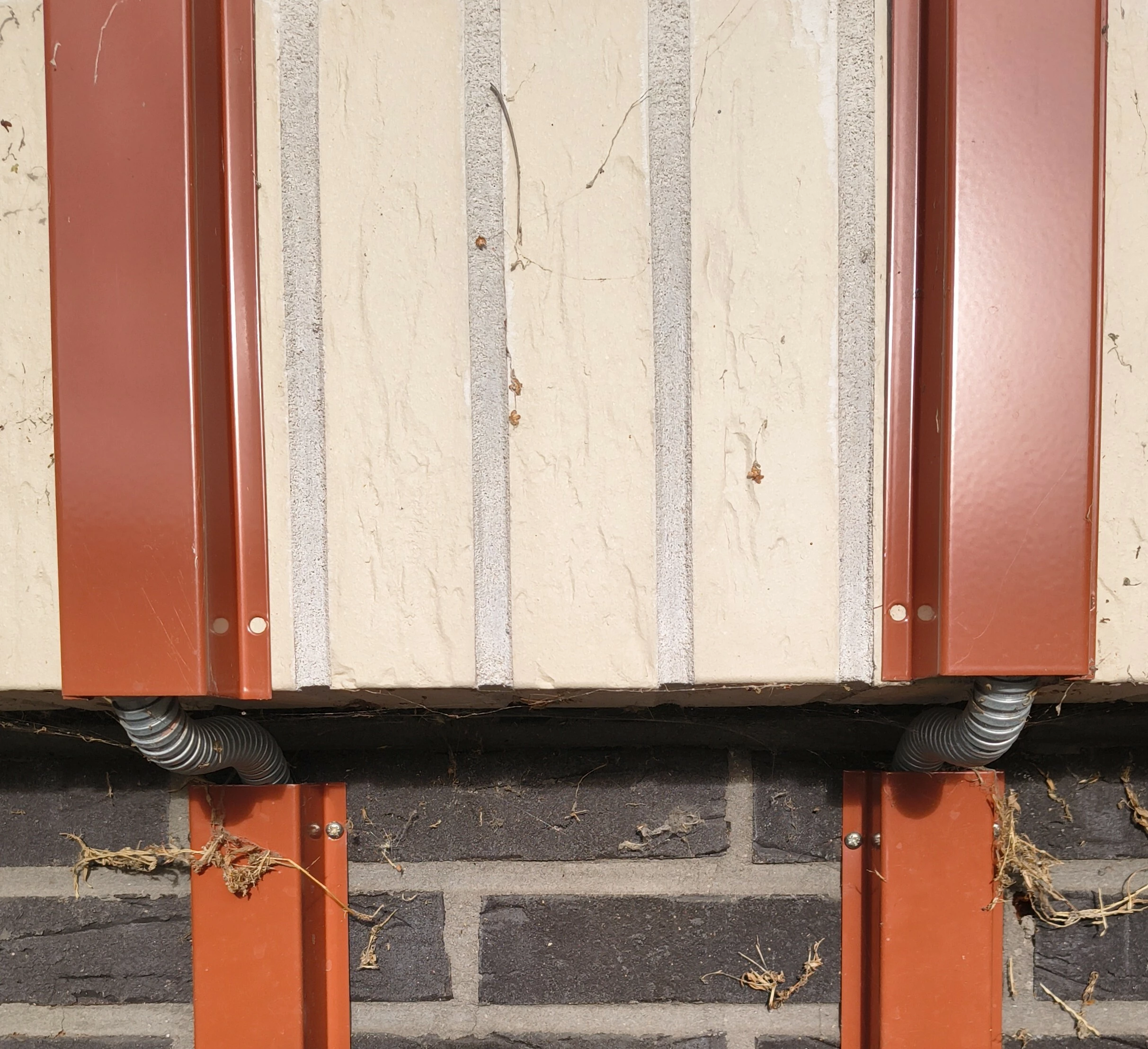

De goot waar de kabel in ligt?
Waarschijnlijk hebben jullie het over een verschillende “goot”. Je hebt gewoon de goot aan het dak. Of een netjes aangelegde kabelgoot. De eerste is uiteraard ongeschikt om glasvezel in te leggen 😁
Maar je komt wat tegen hoor. Zoals gewoon glasvezel blood over de gevel:
Onderstaand is hoe het natuurlijk zou moeten, en daar heb je inderdaad een hoogwerker voor nodig (ook om te boren en het boorgat netjes dicht en “af” te maken).

Het maakt niet uit, hoe je het noem, de glasvezelkabels (voor meerdere woningen) liggen in een verticale goot van beneden naar boven, en uit deze goot wordt enkele kabel naar woningen gevoerd in horizontale richting, ook deze dient onder een bescherming te liggen. Als de kabel vrij ligt, en het boorgaatje niet afgedicht wordt, trekt de wind aan de kabel en door de wrijving gaat de omhulsel over een paar jaren kapot. Hier is een voorbeeld van een kabelgoot te zien, het is me een raadsel hoe men uit de woning de kabel uit de goot kan vissen zonder eerst de afscherming (oranje/bruin) en de grote kabel (grijs) te verwijderen.
