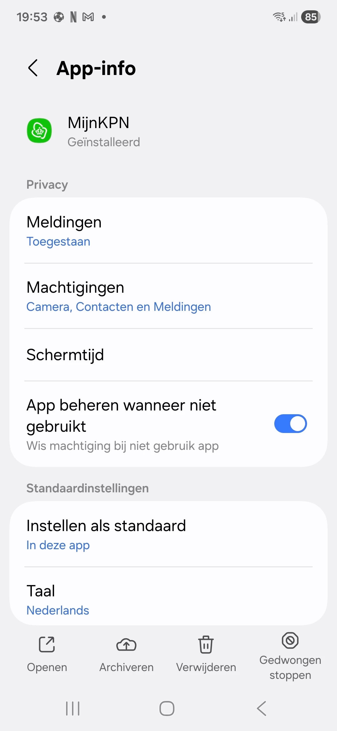

Heeft mijn kpn app nog toegang tot jou telefoon contacten. Dit kan een rechten ding zijn vanuit de telefoon

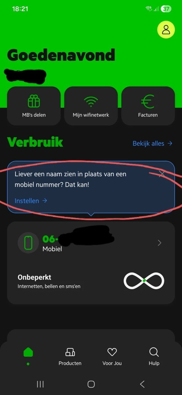

Hi ​@PeterG
Mogelijk door de nieuwe update van de MijnKPN app naar 6.37.0 moet de app weer toegang krijgen tot jouw “Contacten”. Ik heb dat zojuist gedaan en het tonen van de naam werkt weer.
Je kan dat via de telefoon - instellingen - Apps doen.
Het kan ook in de MijnKPN app.
Op het ‘home’ scherm van de app zie je “Liever een naam zien….”  en dan Instellen ->”.
Op het volgende scherm kies je “Aanzetten in toestelinstellingen”.
Dan krijg je een pop-up van de Samsung telefoonsoftware:  Toestaan of Niet toestaan ?
Maak jouw keus en de functie namen tonen werkt weer.
  • feb 13, 2026 6:53 p.m. UTC
Daar staat alles al op "toestaan".
Heb het even geschakeld naar "niet toestaan" en weer naar "toestaan". Helaas niet geholpen.
RBxx
  • feb 13, 2026 7:08 p.m. UTC
Heb je de genoemde stappen in de app ook al geprobeerd? Daarmee ging het bij mij in één keer goed.
  • feb 13, 2026 7:20 p.m. UTC
Op het home scherm, direct na de toegangscode, zie ik nergens liever een naam zien.
Op dit moment geeft de app op een telefoon Peter (S25 FE) en in de oude A40 Peters. In contacten staat er Peters mobiel. Dat stond eerst ook in de MijnKPN app.
RBxx
  • feb 13, 2026 7:30 p.m. UTC
Op het home scherm heb je niet deze "pop-up" ? Sluit dan de app eens helemaal af.
