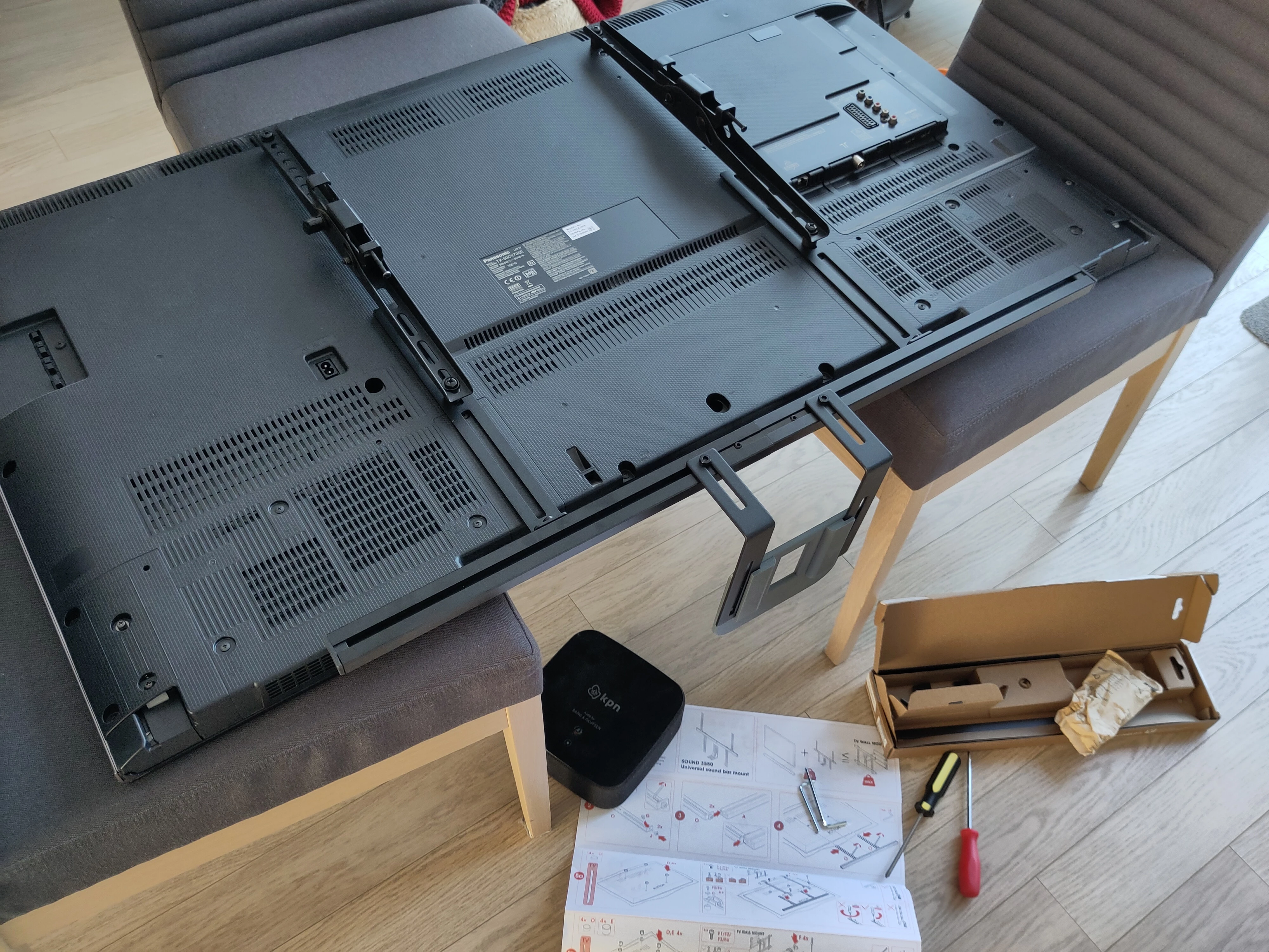

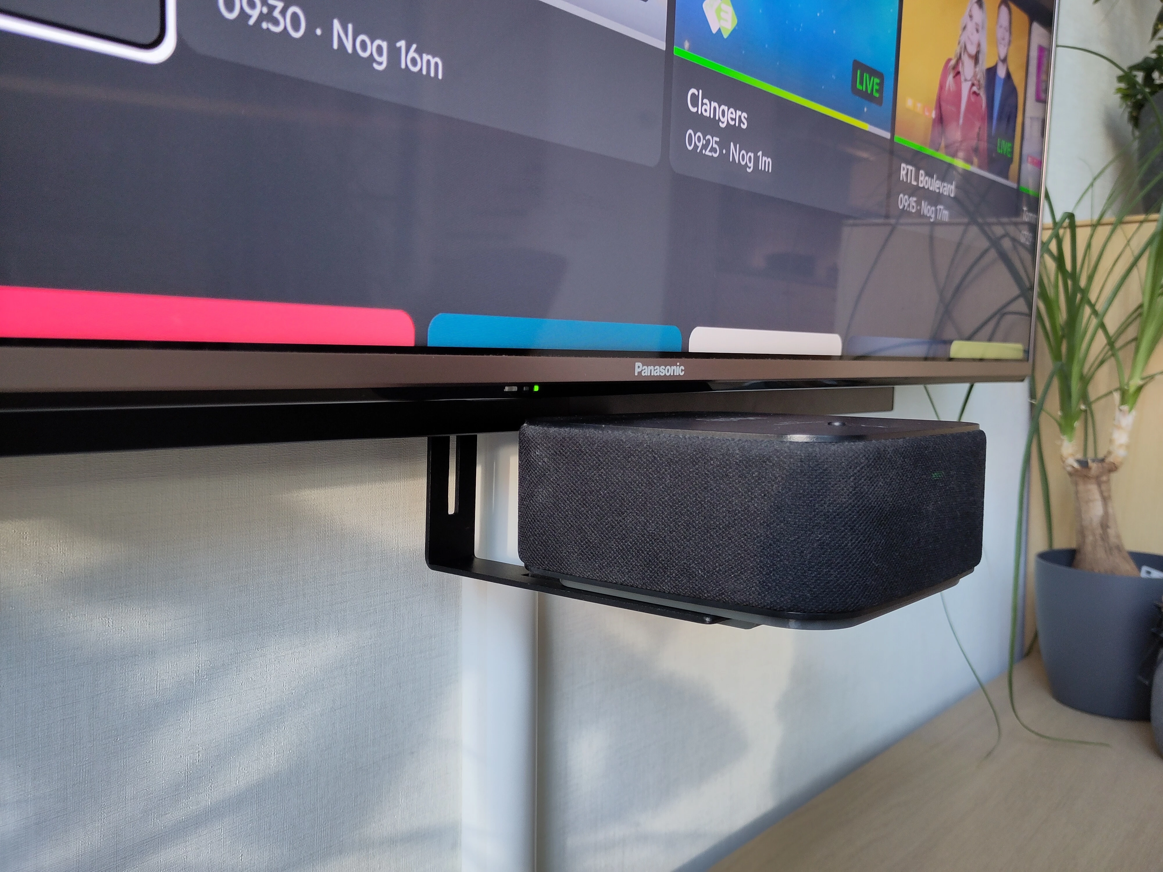

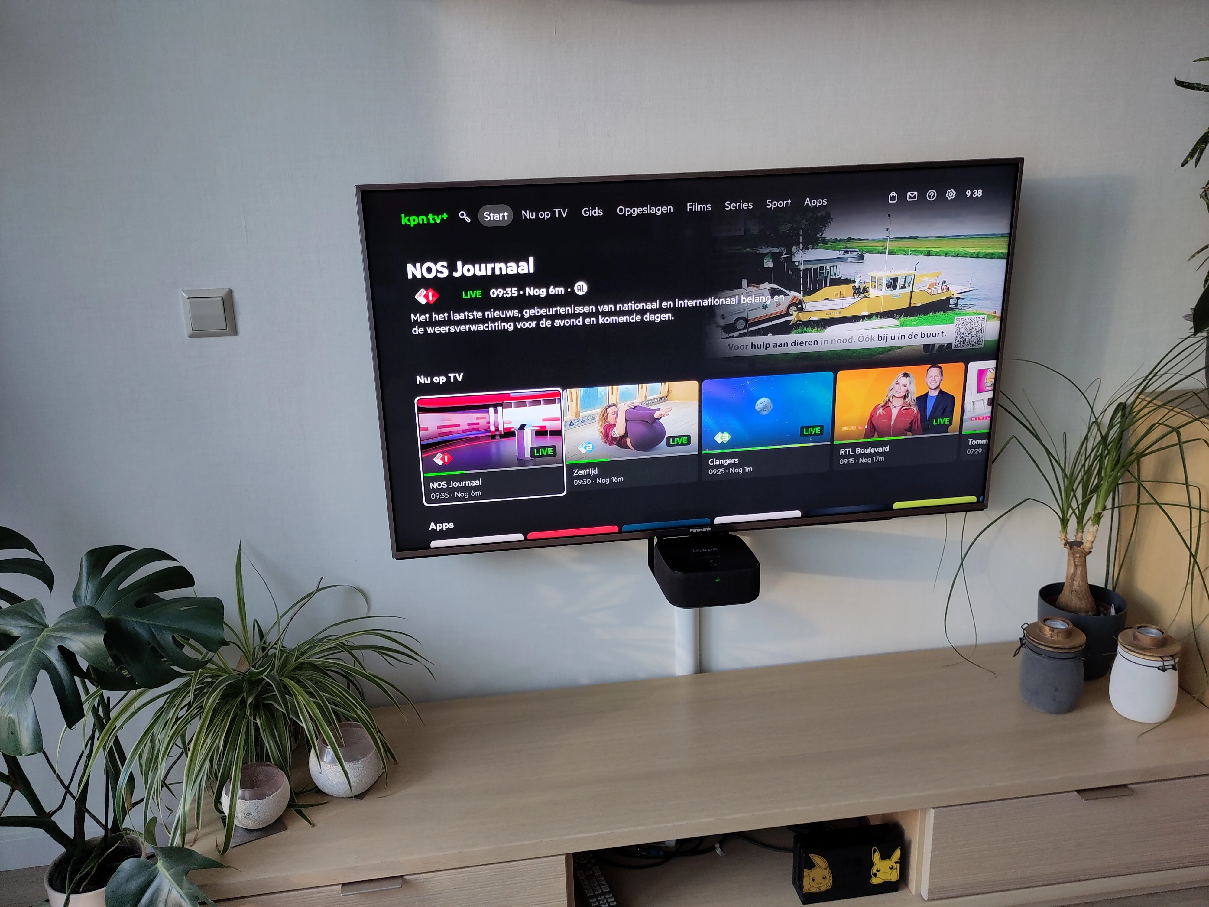

Ik had mijn KPN Soundbox eerst in een nisje van mijn tv-meubel staan, maar dat werkte niet lekker qua geluid. Daarom heb ik een 3D-geprinte adapterplaat ontworpen waarmee ik de Soundbox onder mijn TV aan de muur kan hangen.

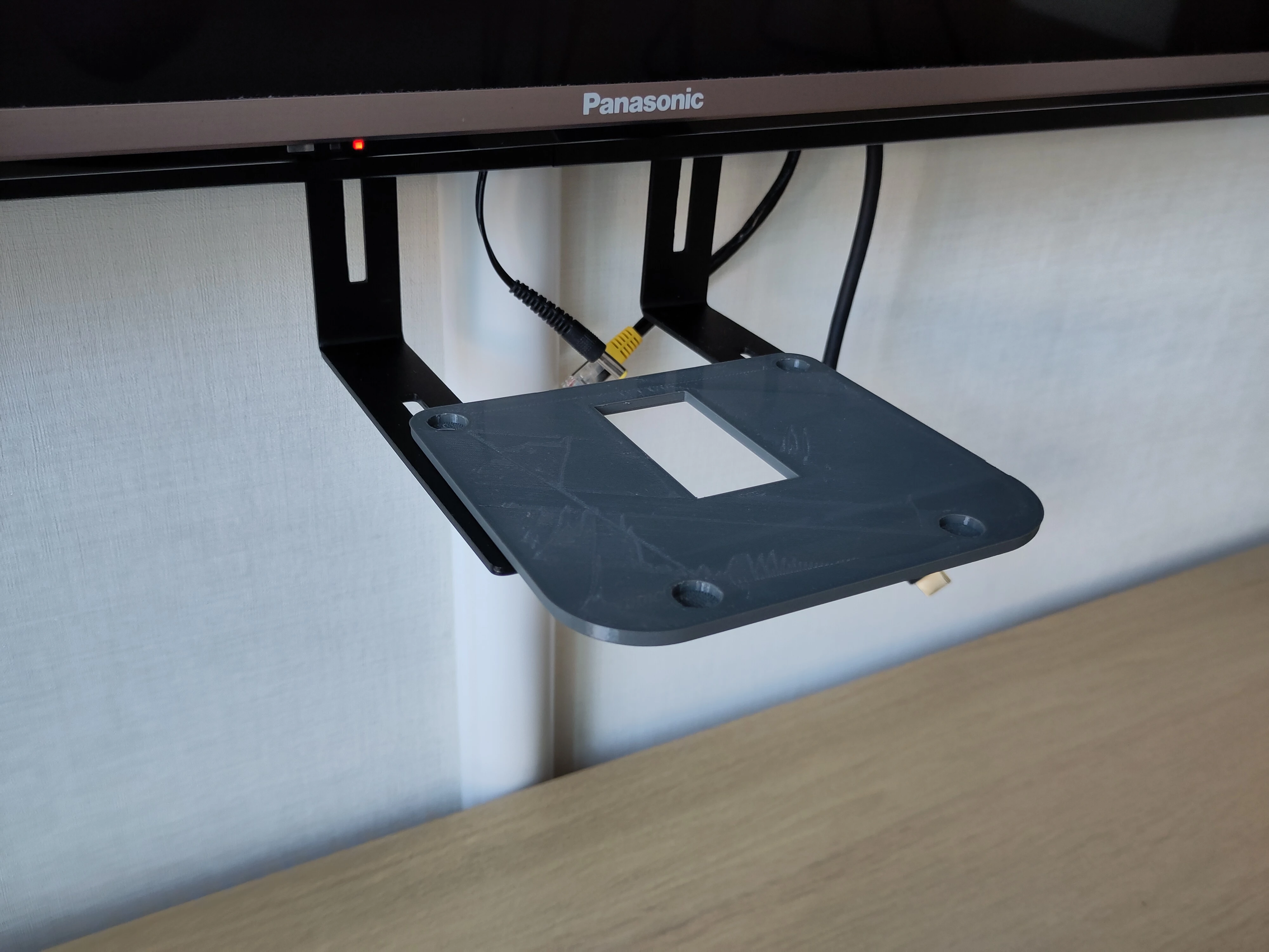

Deze plaat heb ik gecombineerd met de Vogels SOUND 3550 soundbar beugel (artikel nr 8153550). Zo hangt de Soundbox nu netjes en gecentreerd onder mijn TV.
Nu alleen nog een keer zwart filament kopen en daarmee printen, Dan valt de plaat helemaal niet meer op.
Montage
Bij Stap 6b van de Vogels handleiding moet je onderdeel Q draaien, zodat het korte gedeelte aan de beugel bevestigd wordt in plaats van het lange gedeelte.
Op deze manier steken de beugels ver genoeg uit voor de adapter plaat.
Pas eerst de Soundbox op de beugel en de adapterplaat voordat je de TV weer aan de muur hangt.

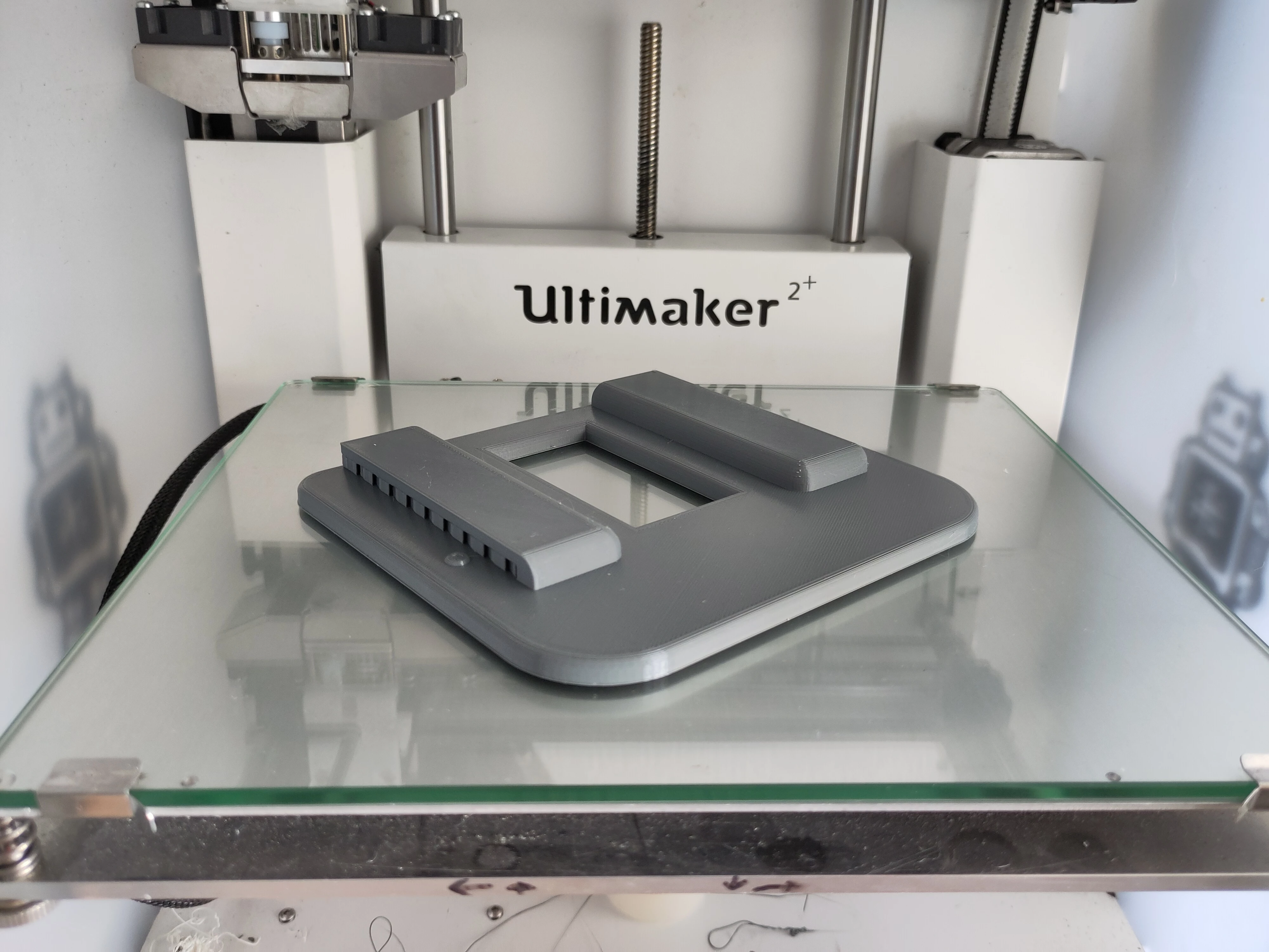

Print settings
De print die je hier ziet komt van een Ultimaker2+ met een 0.2mm nozzle.
Het is geprint in FDM met een layer height van 0.15 en Gyroid infill (density 18).
De gleuven en gaten voor de voetjes hebben wel support nodig.

Ik vind het er fraai uitzien. Nog belangrijker: is het geluid nu ook naar wens? Ik vermoed van wel maar zie het niet expliciet terug in je verhaal.
Ik vond het geluid van de box in het nisje niet optimaal. Bovenop het meubel is het goed, maar daar wil ik hem niet hebben staan. En ik merk eigenlijk weinig tot geen verschil tussen op de adapterplaat en bovenop het tv-meubel.
