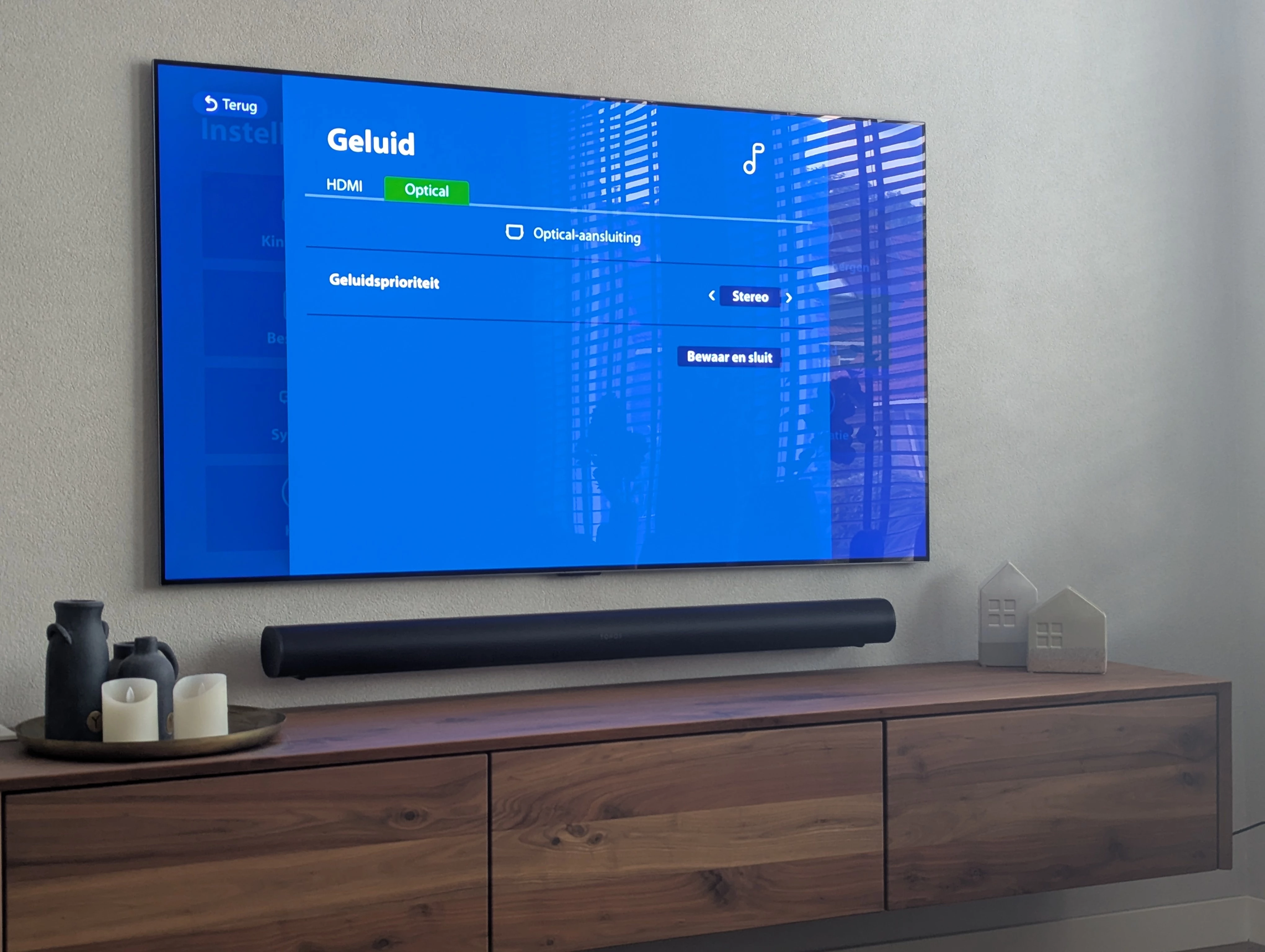

En heb je al eens met de instellingen gespeeld in het kpn kastje?
  • jun 9, 2025 11:53 a.m. UTC
Dit scherm heb ik niet, maar ik kan wel via het tandwieltje bij instellingen en daar heb ik verschillende geluidsinstellingen geprobeerd waarvan er twee geluid geven op de versterker en de rest alleen maar geruis.

Ronald31
Forum|alt.badge.img+4
  • jun 9, 2025 12:17 p.m. UTC
Was even een voorbeeldje om te laten zien dat daar nog een paar instellingen verstopt zitten 😉
  • jun 9, 2025 1:24 p.m. UTC
Alleen een minder goed voorbeeld in dit topic want de DIW7022 heeft die menu structuur en aparte instellingen voor optisch helemaal niet. Schept dan alleen verwarring natuurlijk.
