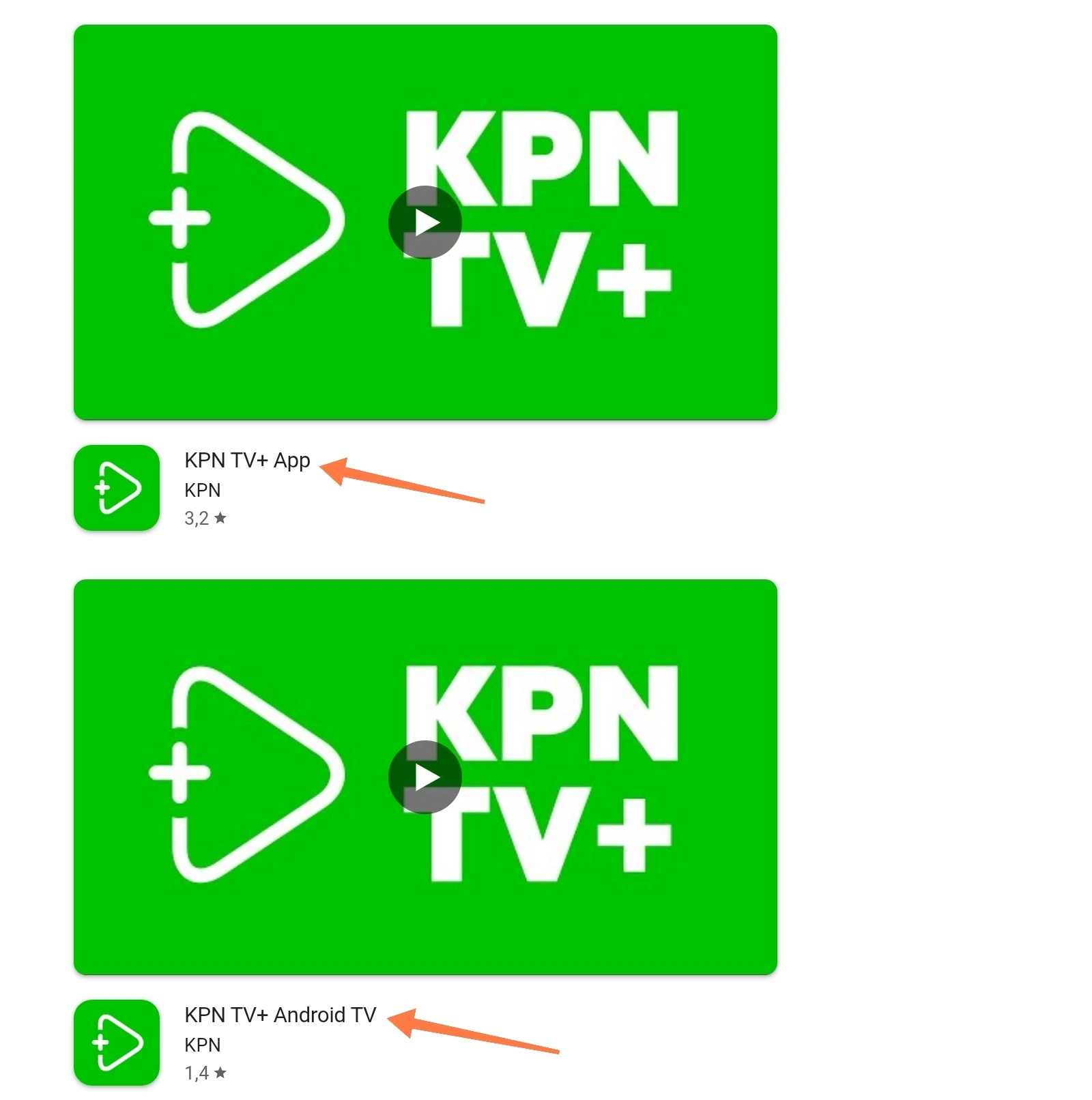

In de Play Store krijg ik één app aangeboden en heet: KPN TV+ App. De geïnstalleerde versie is: 08.63.00 die hier op 4 febr is geüpdatet. In de beschrijving op Play Store staat ook letterlijk:" kijk live TV waar en wanneer je maar wilt". (In de EU uiteraard)
Ik neem aan dat de versie 'voor Android TV" ook als zodanig staat vermeld, als die het zou zijn. De titel "voor Android " kom ik nergens in de beschrijving op Play Store tegen.
Blijft over dat de app ten onrechte aan mijn thuisnetwerk gekoppeld wil zijn, toch? Of ga ik nu te snel?
Ik denk niet dat jij de "voor Android TV" variant hebt immers jouw Android box draait geen Android TV maar gewone Android.
Welke van de twee heb je?
Ik denk de bovenste immers die is voor "gewone" Android en heeft inderdaad versie 08.63.00. De onderste is voor Android TV en heeft versie 08.63.02.

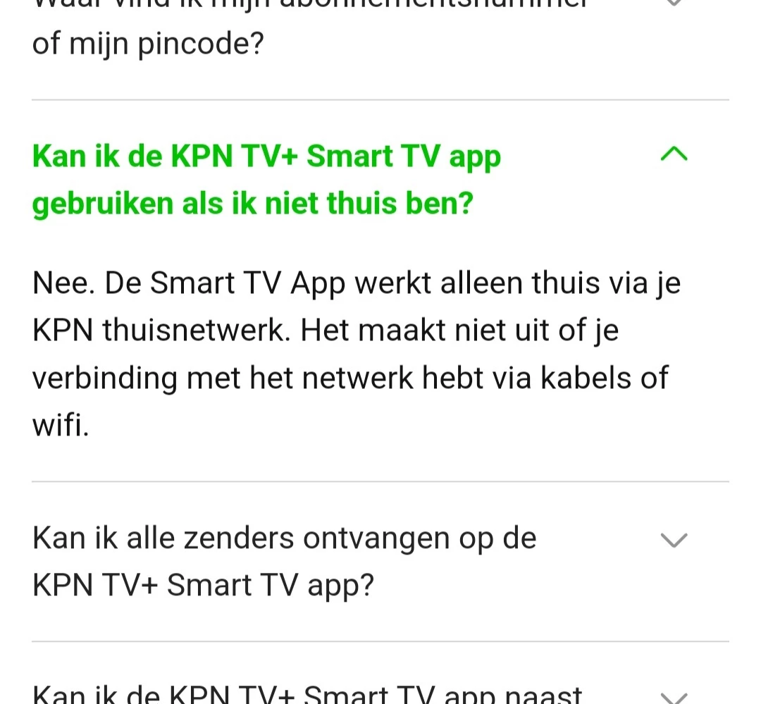

Kun je me alsjeblieft een link sturen waar KPN die restrictie beschrijft?
Resumé: er lijkt iets niet correct te werken in deze app die TV kijken in de EU mogelijk moet maken.
Dat vind ik vanuit de gebruiker gezien inderdaad de juiste conclusie. Maar helaas is het ingewikkelder. Je Android-box heeft geen eigen scherm, dus de zogenaamde portabiliteitsafspraken gelden niet. En dan is het een keuze van KPN om niet te betalen voor de extra uitzendrechten. Voor mij hielp de uitleg van PeterG, zoals bijvoorbeeld samengevat in:

@Kees Boertjes, Dat is niet het geval, KPN hoeft het gebruik van de TV+ app op apparaten anders dan mobiele telefoons en tablets niet beschikbaar te stellen in de EU. Sterker nog, ook buitenshuis in Nederland hoeft de TV+ app enkel op telefoons en tablets beschikbaar te zijn.
Jij hebt inderdaad niet de smart-TV+ app maar de gewone TV+ app op jouw Android box staan maar ook daarvoor geldt dat deze buitenshuis alleen op telefoons en tablets hoeft te werken.

Daar komt het inderdaad, in het kort, wel op neer. De link die Arjan hierboven deelde, gaat er dieper op in en heeft me op een spoor gezet. Ik ga knutselen 😉
Dit gaat over de Smart TV app. Dat is hier niet relevant, sorry.
Dat is wel relevant. Dat is de app die jij hoort te gebruiken. De app voor de smarttv is dezelfde app als de app die op losse kastjes geïnstalleerd hoort te worden. Dus de restrictie die daarvoor geld is dus ook van toepassing op jou.

Sorry, ik denk dat je op een ander spoor zit. De Smart TV app is uitsluitend voor gebruik op het eigen netwerk. Dat zit ik niet dus gebruik ik de KPN TV+ app. Die is voor mobiel gebruik buiten het eigen netwerk.
Maar, zoals je hierboven zult hebben gelezen, is de "oorzaak" inmiddels bekend en heb ik intussen al twee work arounds bedacht die ik vanavond ga testen. (Ik ben in Spanje en het is hier overdag te warm om te knutselen).
Verder nog even over de restricties. Qua rechten is het binnen de EU alleen vrijgegeven voor mobiele apparaten met eigen schermen en stroomvoorziening. Tablet, smartphone en laptop. Daarop mag het in de hele EU gebruikt worden.
Die losse boxjes en smart-tv's vallen daar niet onder. Providers, Ziggo ook, blokkeren daar het gebruik op die apparaten.
NLziet hoeft zich daar niet aan te houden, want zijn geen provider. De leveren als streaming dienst standaard voor NL én EU. Die rechten zijn geregeld.
Alvast bedankt

De app op de smarttv is dezelfde als de app die normaliter op losse Android/GoogleTV kastjes geïnstalleerd word.
Jij gebruikt wellicht de app die eigenlijk voor de smartphone bedoeld is en je omzeilde hiermee deze restrictie. Dat "probleem" is nu dus opgelost.
