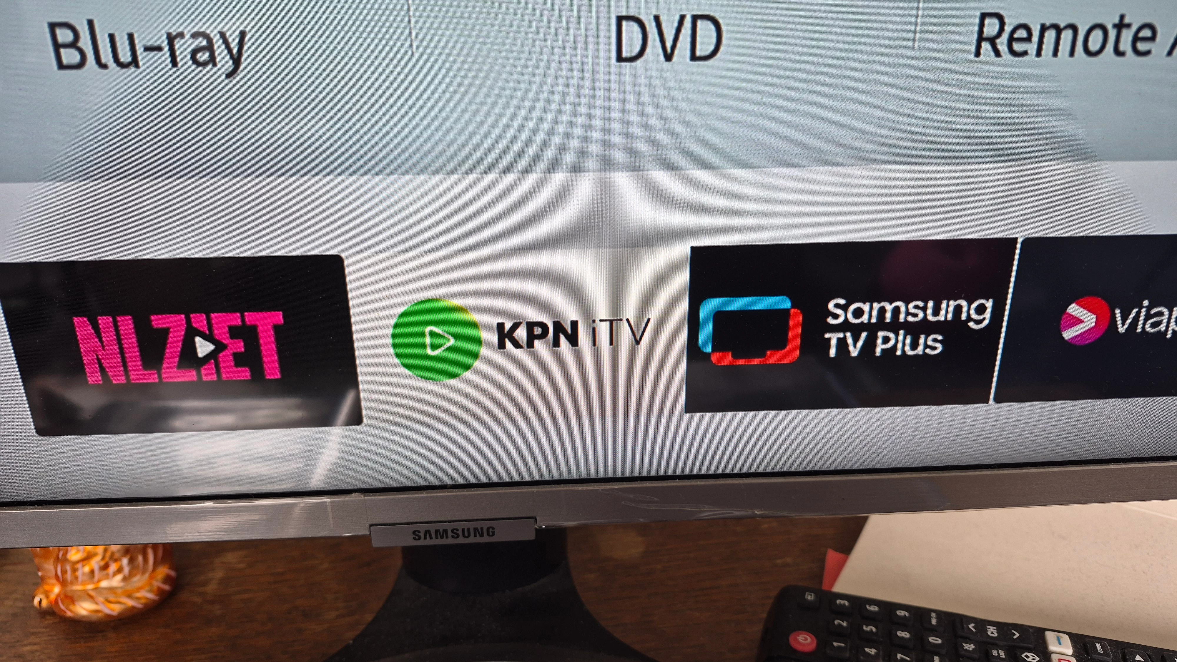

Op de Samsung is nog de app uit 2020 actief. Daar wordt niks meer mee gedaan. Dat is niet de TV+ app maar nog "interactieve TV" app. Ook wel iTV.
Op mijn Samsung werkt dat gewoon op 50 Hz.
Samsung heeft geeneens Android-TV maar Tizen.
Hoe kan jou Samsung nou op 60 Hz werken....???
Geen EU model?
Wat is de modelcode?
Samsung heeft nog de oude iTV app:
