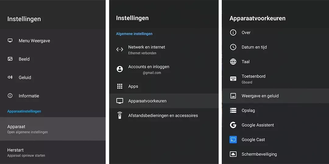

​@FC Hans
Open op de TV+ box de Instellingen (wieltje helemaal rechts bovenin) en ga, bijna helemaal onderaan, naar Apparaat (Open algemene instellingen). Kies dan voor Apparaatvoorkeuren, en vervolgens voor Weergave en geluid.

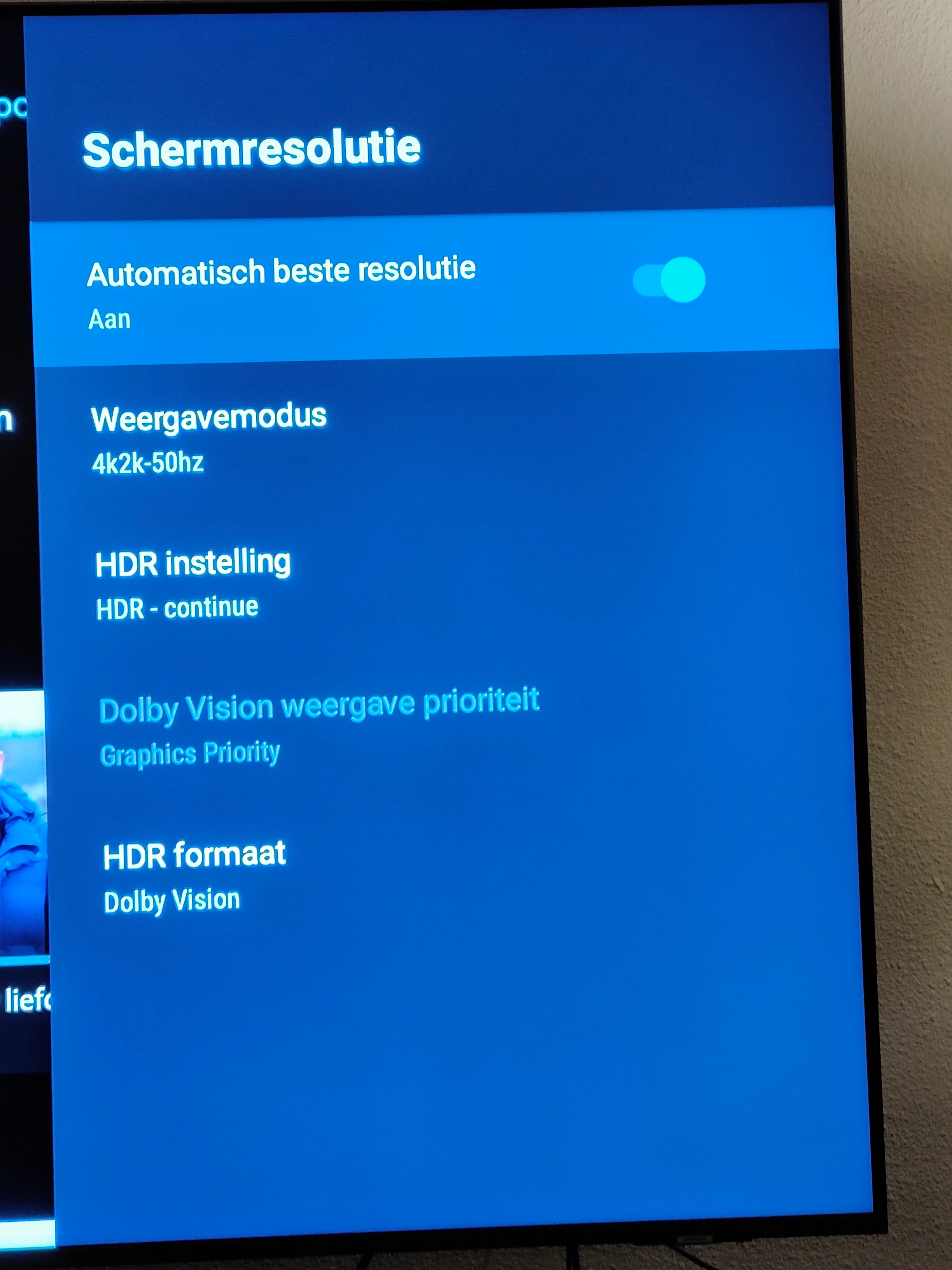

Sebas14
  • nov 21, 2025 11:07 p.m. UTC
​@FC Hans
Schermresolutie
De eerste optie die je hier hebt is de schermresolutie. Daarin kun je een aantal dingen aanpassen.
Automatisch beste resolutie
Zet deze optie AAN en dan zie daarna dat hij hem weer naar 50hz zet.
De Soundbox doet dit automatisch. Daar staat Android TV 12 op.
De TV+ box heeft (nog) Android TV 11. Deze gaat op den duur naar Android TV 14 en dan gaat het ook automatisch. Het is nog niet bekend wanneer.
Beeldkwaliteit blijft hetzelfde als je van 60hz naar 50hz gaat.
  • nov 21, 2025 11:15 p.m. UTC
Dank je Sebas, maar er verandert niets als Automatisch beste resolutie aan of uit zet.
Sebas14
  • nov 22, 2025 8:54 a.m. UTC
​@FC Hans
Zet HDR instelling op :  HDR Automatisch.
Hij staat nu op continue.
  • nov 22, 2025 9:30 a.m. UTC
Dank je Sebas 14 voor alle tips!
