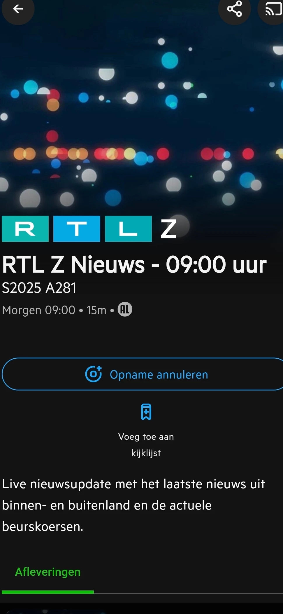

Ik heb nu ruim 2 jaar KPN TV+. Ik wil iedere dag het RTLZ nieuws van 9:00, 13:00 en 17:30 opnemen. Het eerste jaar ging dat goed (serie opname). Ongeveer een jaar geleden begon dat te haperen: vaak ging het goed, maar soms geen opname.
Gaandeweg het jaar werd het steeds slechter, tot nu. Nu is het niet meer te doen. Heel soms is het opgenomen, en laatst was er zelfs een opname van een dag eerder!
Volgens mij heb ik alle combinaties van mogelijkheden geprobeerd: eenmalige opnames (alles gewist en opnieuw ingesteld), idem voor serieopnames. Opnames instellen via de app, op de decoder, via de website. Niks helpt.
Soms wel een plaatje maar dan staat erbij “Deze opname kon niet ingepland worden”, soms gewoon helemaal niks.  Soms 2 plaatjes, waarvan 1 met alleen KPN logo.
Kon ik maar aangeven hoe en wanneer het niet goed gaat. Maar daar ben ik na heel veel proberen nog steeds niet achter.

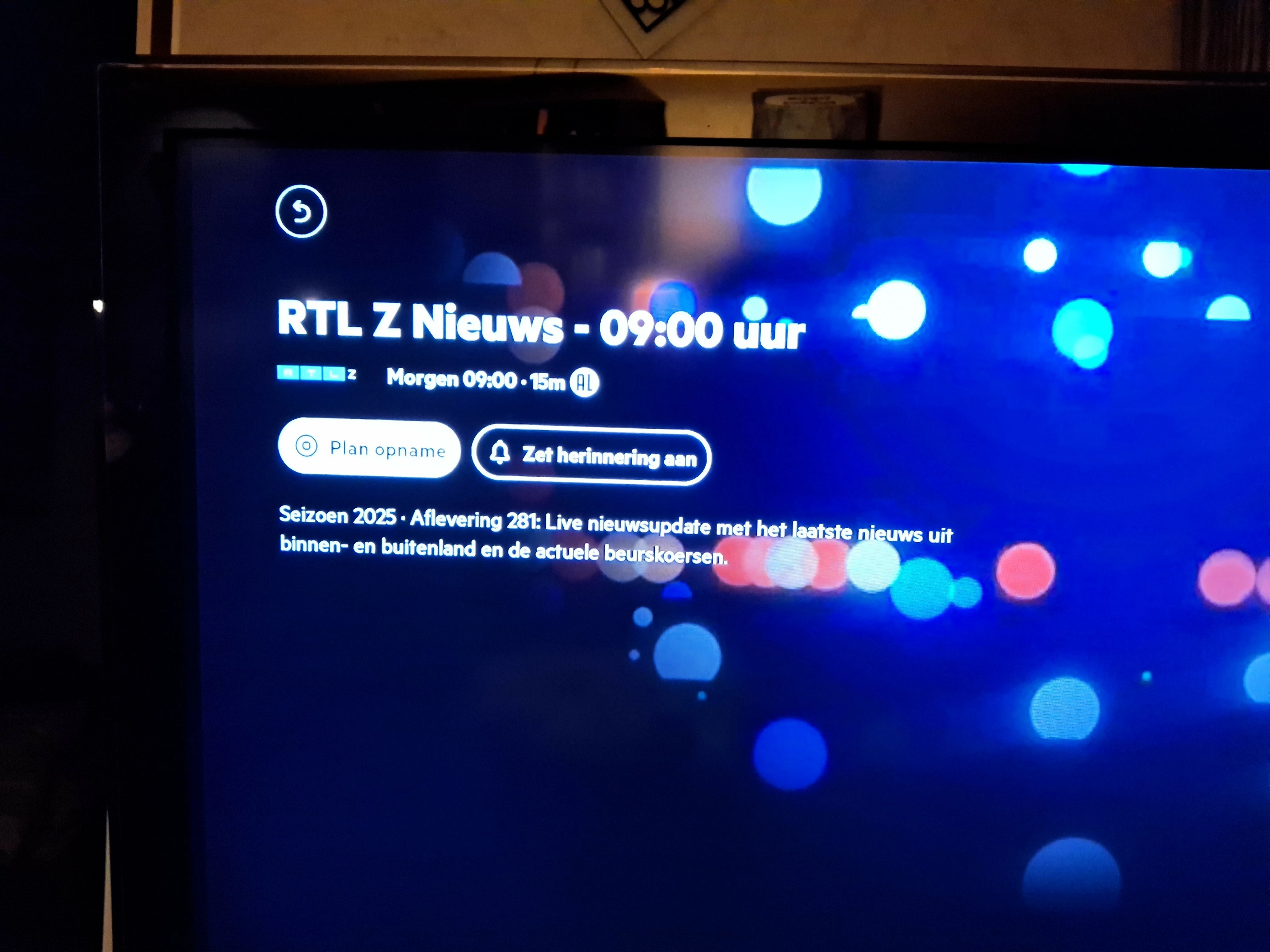

Voorbeeldje van vandaag, het programma van 9:00 uur (zie ook foto's). Gisteravond stond in de app dat het opgenomen wordt (want er staat "Opname annuleren"), op de decoder staat: "Plan opname".
Hoe kan dat???
En het resultaat?
Het is vanmorgen NIET opgenomen.
Kan hier eens naar gekeken worden, want het zou gewoon moeten werken en na een jaar aanmodderen ben ik het wel een beetje zat.

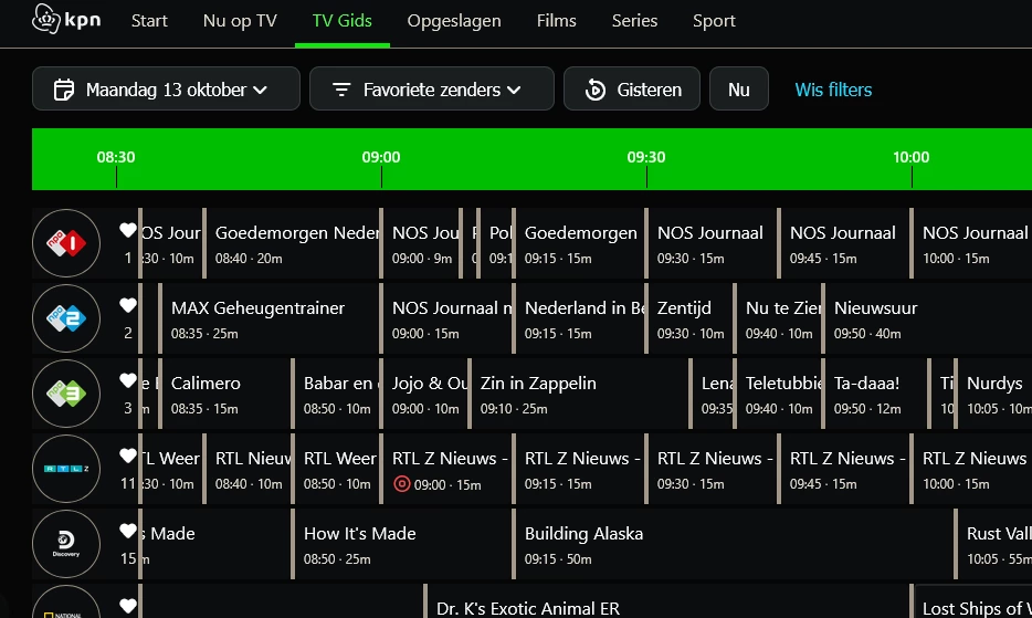

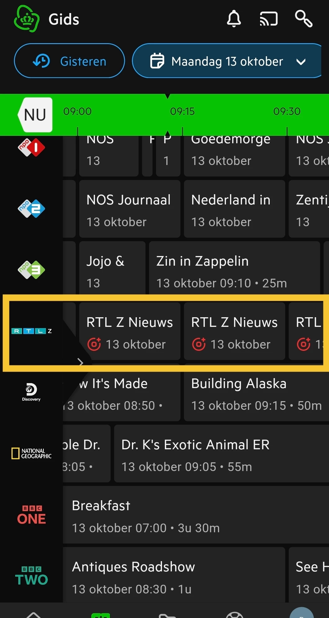

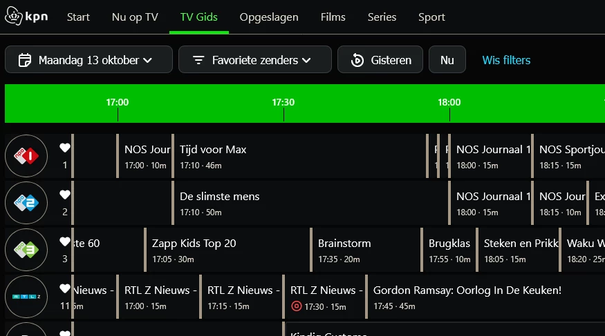

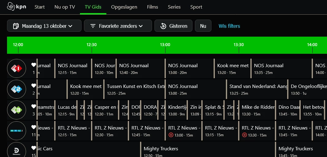

Op decoder de serie-opnamen voor 13-10 om 9:00, 13:00 en 17:30 ingesteld.
Wat opvalt:
In de app staat nu ook iedere herhaling (dus 9:15, 9:30 en 9:45 en 13:15, 13:30, en 13:45) ingesteld. Dat is goed, zo gaat het altijd met herhalingen, ook bij andere programma's, ze worden niet opgenomen. (De uitzending van 17:30 wordt niet herhaald.)
Maar: in de gids op de decoder staan die niet, behalve één, nl. die van 13:30.
Dat is vreemd.
Zie foto's (de onderste 3 zijn van de website, maar die zijn hetzelfde als wat op de decoder te zien is, alleen is hiervan wat makkelijker een screenshot te maken)
We gaan het zien.

Wat me vandaag opviel was het volgende:  Bij opnieuw instellen van de 3 RTLZ Nieuws uitzendingen op de decoder kreeg ik, na drukken op “Plan opname” NIET de keuze om de serie op te nemen, maar was de serieopname direct gepland: want direct daarna kwam de knop “Serie opname annuleren”.
Dit was zo bij alle 3 (9:00, 13:00 en 17:30). Als test dit ook bij 15:00 gedaan, en daar kreeg ik die keuze WEL. Bij alle 3 de serieopname geannuleerd en opnieuw “Plan opname” gedaan, en nu kreeg ik WEL de keuze tussen 1 opname of de hele serie. En vandaag zijn ze wel alle 3 opgenomen.

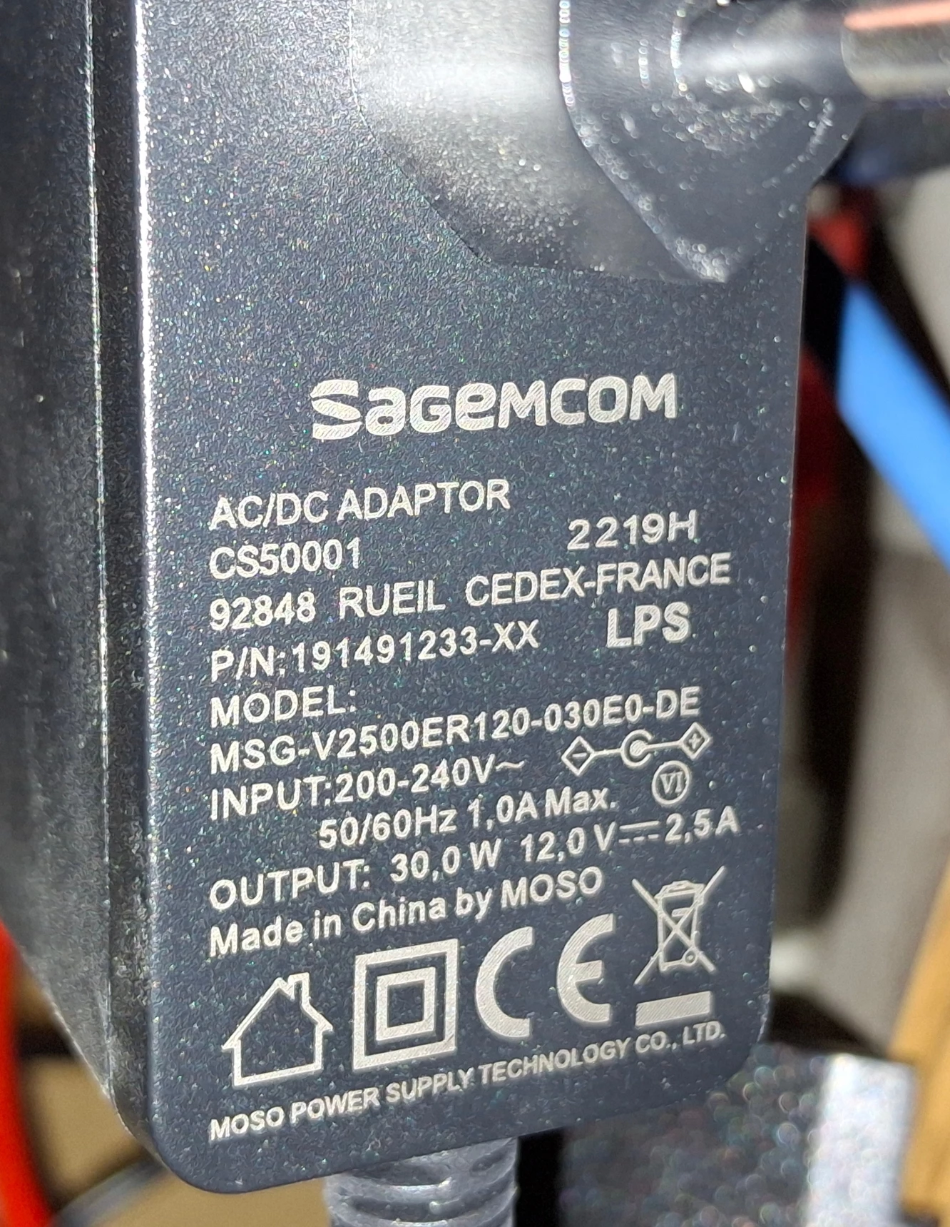

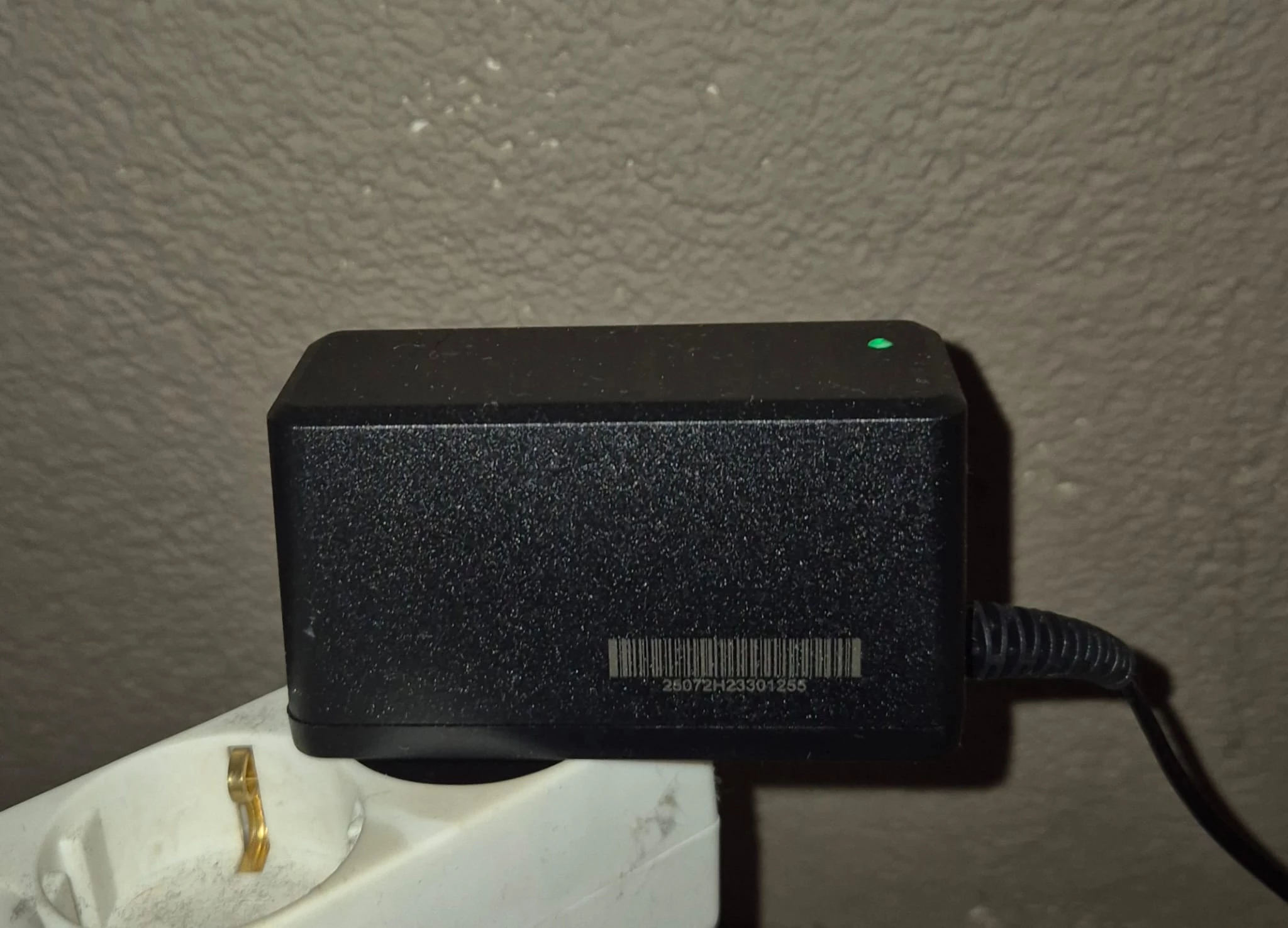

Dank voor de voorbeelden. Ik heb verbinding er ook bij gepakt en ik zie dat jij een Box 12 hebt, en een model die een adapter heeft die storingen kan veroorzaken, ook met tv en wifi. Mag ik dit bij je controleren om het toch uit te sluiten ook al werk wifi en tv kijken verder goed?
Op de adapter zelf van de Box 12 staat een serienummer, zijn de eerste 4 cijfers van dit serienummer in de reeks van 2202 tot en met 2317?
  • 76 reacties
  • October 20, 2025
Hi ​@Alex van KPN , ik zie nergens expliciet serienummer staan, er staan een hoop nummers op dus weet niet precies welke ik moet hebben. Maar je kan het op bijgevoegde foto vast wel zien.
Forum|alt.badge.img+25
  • 24833 reacties
  • October 20, 2025
Zie je dit ook niet op de zijkant?
  • 76 reacties
  • October 20, 2025
Die had ik idd niet gezien (het is hier allemaal niet zo heel toegankelijk).
Die begint met 2219.
  • 24833 reacties
  • October 20, 2025
Geen probleem, dat is in ieder geval ook niet de oorzaak. Ik ga hier specifiek naar laten kijken als je goed vindt. Mag ik nog weten hoe de ontvanger op moment van testen was aangesloten op de modem? Via een kabel of via wifi? En indien met een kabel, dat daar nog een switch tussen?
