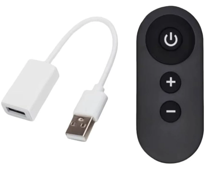

In de ontwikkelaarsopties staat de USB poort standaard op 'Opladen' en met de andere opties kan je hem niet uitzetten als je de box in stand-by zet.
Je kan wel kiezen voor een USB koppelsnoertje met afstandsbediening.
Zoek maar naar 'DC 5V USB RF Afstandsbediening Schakelaar’ bij Google/Amazon dan krijg je dit mooie apparaatje.
Gebruik dan alleen de aan/uit knop om hem aan/uit te zetten. De + en - knopjes zijn om te dimmen voor evt. een led strip/lampje enz...
