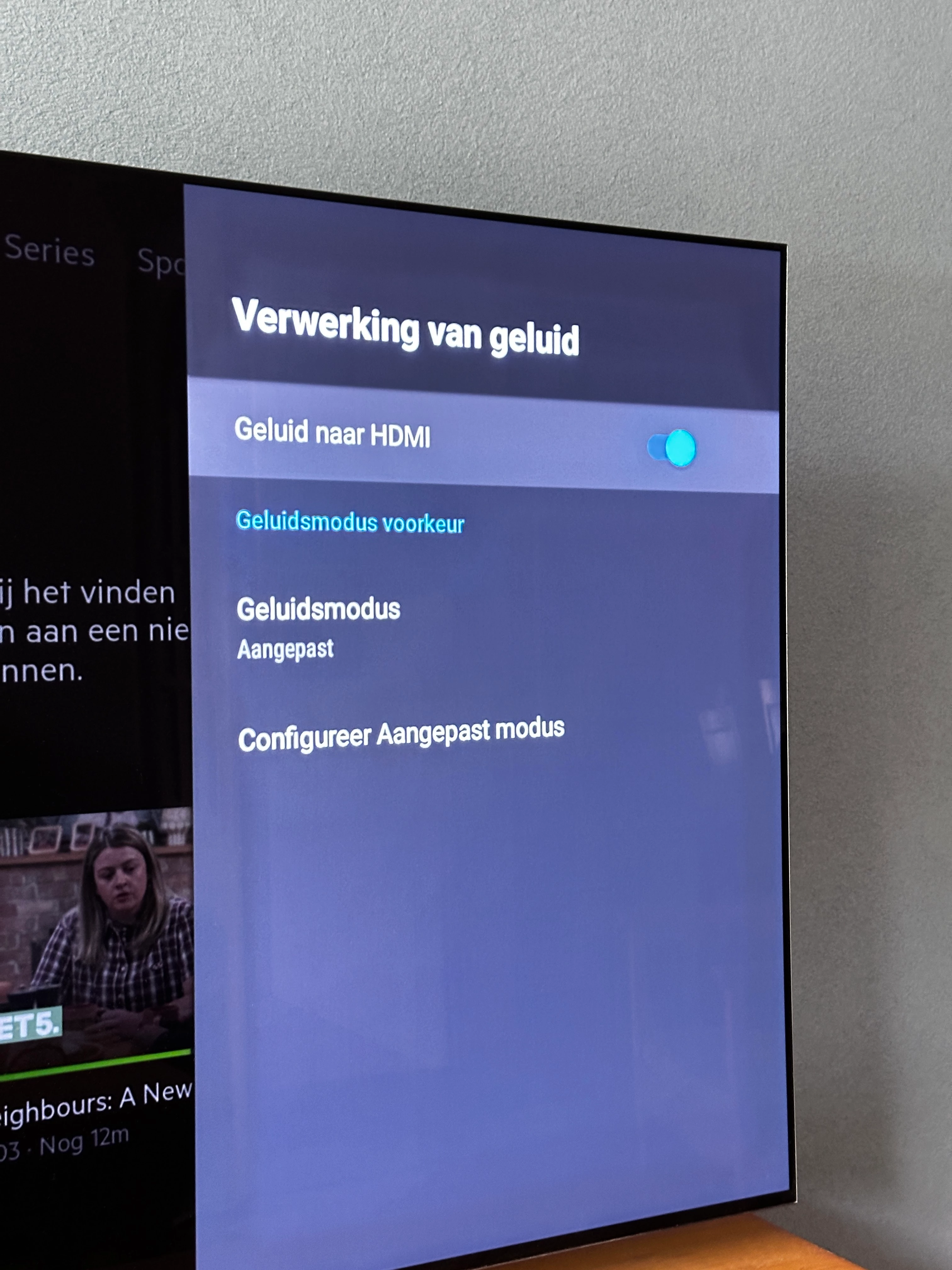

Beste,
Vandaag heb ik de nieuwe KPN tv+ soundbox binnengekregen. De reden is vooral dat het betere hardware heeft en het oude KPN tv+ model te langzaam is.
Ik wil geen audio vanuit de box, maar gewoon vanuit mijn geluidsinstallatie via (e)ARC. Het kopje met geavanceerde geluidsinstellingen is lichtgrijs en ik kan er dus niet naartoe navigeren. Iemand tips, of kan iemand van KPN mij assisteren?
Ik geloof dat je via de Android- instellingen de interne speakers kunt uitschakelen. Tijdens de test is het mij ook gelukt. Kijk eens bij Algemene apparaat instellingen; daar zou volgens mij ook een sectie met geluidsinstellingen moeten staan. Tenzij ze het inmiddels geblokt hebben, maar dat lijkt me sterk.

Ik kwam in het hoofd topic een reactie tegen betreffende de ontwikkelaars opties.
https://community.kpn.com/kpn-tv-11/ontdek-de-kpn-tv-soundbox-kleine-box-groots-geluid-633669/index4.html?postid=2113479#post2113479
Dat is dan de oplossing voor ​@steffen1  en ​@cene-utr

@cene-utr Heel eerlijk vond ik het terecht dat de interne speakers uitzetten niet kan. Het is tenslotte de hoofdreden waarom je voor deze box kiest, was mijn beredenering. Toch hebben jullie mij er anders naar laten kijken: het verschil in specificaties in deze box kan ook een reden zijn om hiervoor te kiezen.
Voor 6 euro per maand is een klein beetje baas over je apparaat (in bruikleen) niet meer dan normaal. Ik snap best wel dat ze dit standaard hebben uitgezet, omdat ze liever willen dat je de box aanschaft voor het geluid.
Ondanks dat ik vermoed dat KPN hier geen fan van is, denk ik dat ik dit wel mag delen als klantervaring. Het is een omweg via bestaande wegen. Dat KPN dit alleen niet standaard ondersteunt, zegt wel dat we niet bij KPN mogen klagen als het niet (lekker) werkt, wel zo eerlijk.
Via deze stappen kan je ontwikkelaarmodus aanzetten. Klinkt ingewikkeld, maar is heel makkelijk. Daarna verschijnt er op de pagina Instellingen > Apparaat > Apparaatvoorkeuren > Weergave en Geluid > Verwerking van geluid de mogelijkheid om het vinkje aan te zetten bij “Geluid naar HDMI”.
Daarna blijft geluid van de interne speaker uit en hoor je de speakers van de TV zelf.
Via deze stappen kan je ontwikkelaarmodus aanzetten. Klinkt ingewikkeld, maar is heel makkelijk. Daarna verschijnt er op de pagina Instellingen > Apparaat > Apparaatvoorkeuren > Weergave en Geluid > Verwerking van geluid de mogelijkheid om het vinkje aan te zetten bij “Geluid van HDMI”.
Dat is in ieder geval positief. Er is geen mogelijkheid om beide aan te zetten? Speaker en HDMI?
Niet specifiek naar gekeken, maar dat denk ik niet. Heel eerlijk, ik denk dat je dat ook niet moet willen. Het zal nooit lekker sync lopen, denk ik.
  • April 24, 2025
Precies, dat moet je niet willen. Dan kan je vervelende echo's verwachten. Dat is hetzelfde als geluid uit je TV zelf en een soundbar of ander audiosysteem. Gewoon of/of niet en/en.
