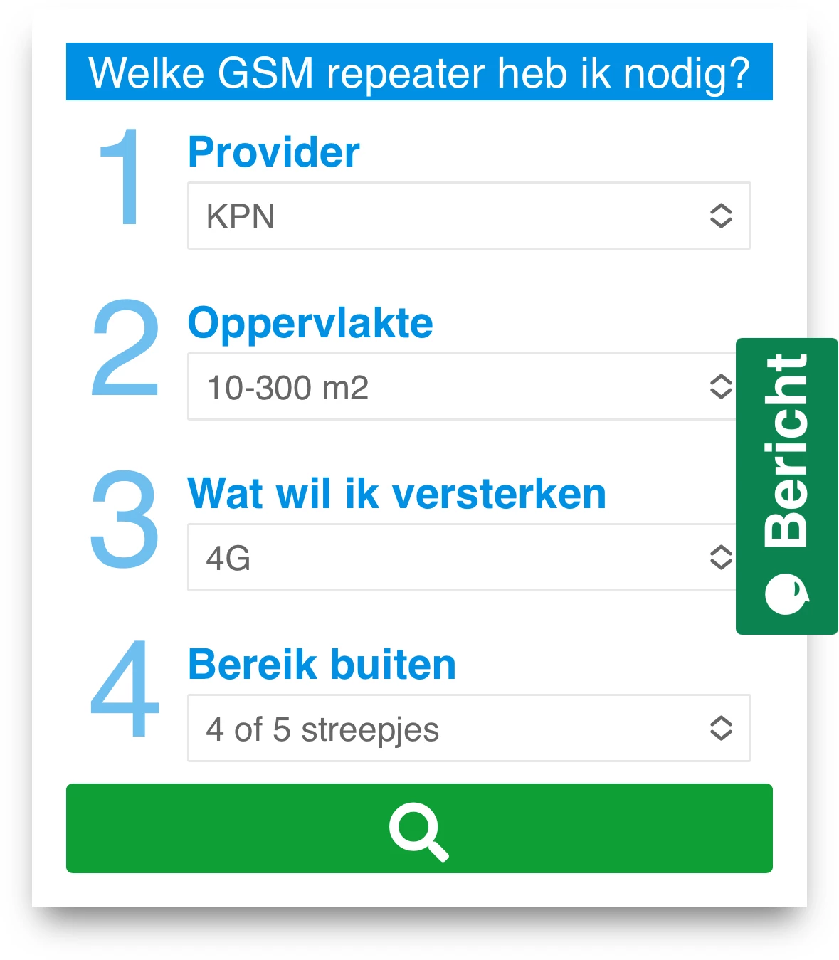

Er zijn blijkbaar 5g repeaters
Die zijn verboden te gebruiken zonder expliciete toestemming van de providers. Deze gebruiken de frequenties, de worden geveild en gewonnen door providers, dus eigenlijk eigendom van providers, vreemde mogen niet zomaar deze frequenties gebruiken. Bovendien kunnen deze repeaters storing veroorzaken, zodat de hele buurt geen 5G-ontvang meer zou hebben.
