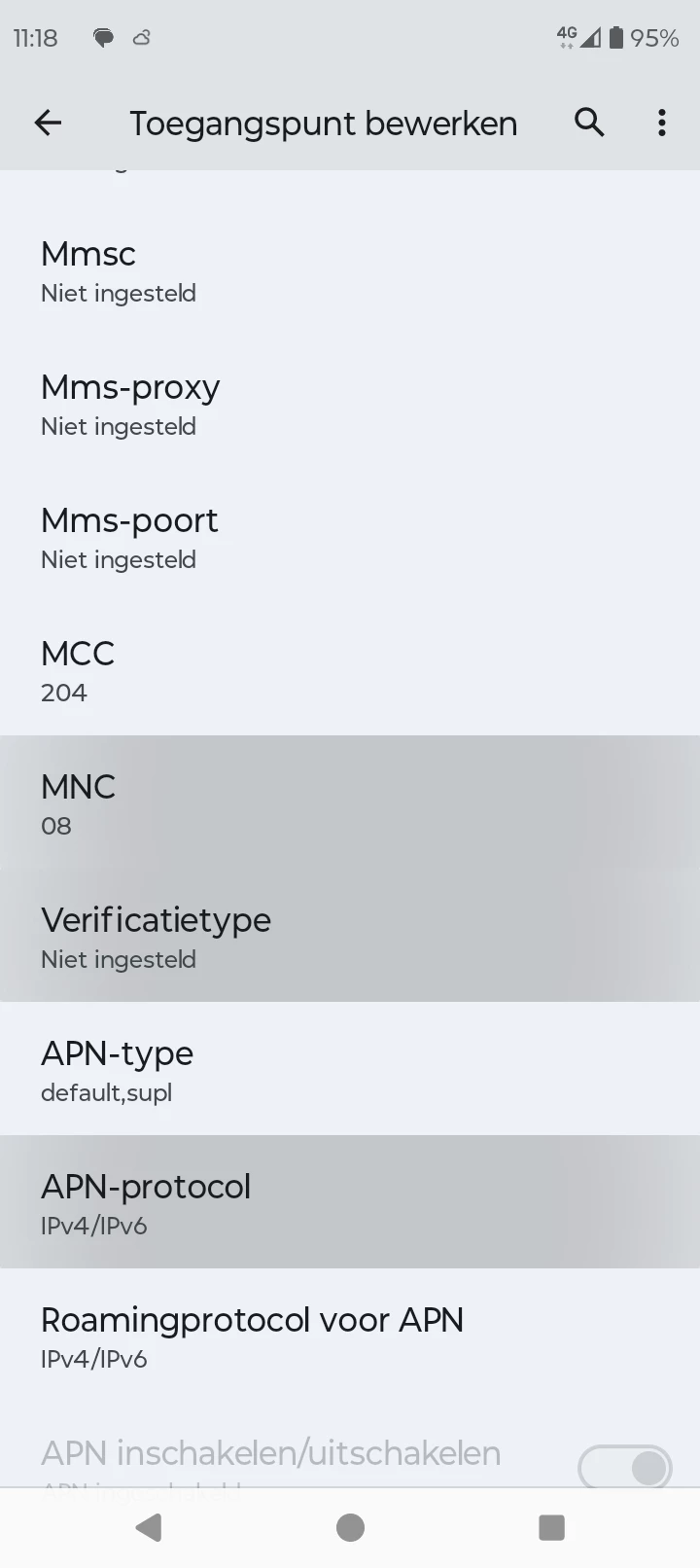

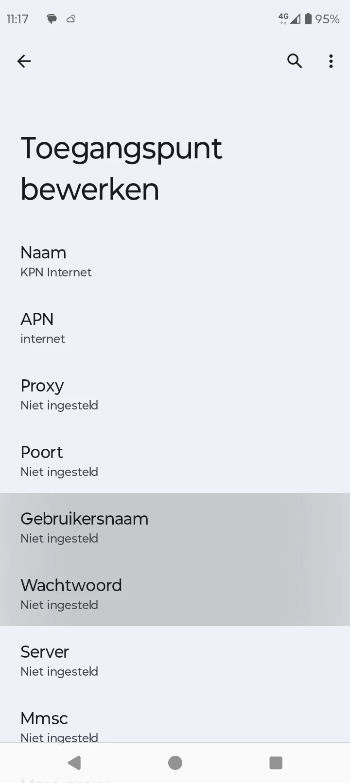

Hoi ​@Frank-, ik had dit topic even uit het oog verloren, excuses. Welke APN heb je ingesteld staan op je toestel? Je kunt hiermee ook altijd even langs een van onze winkels trouwens, dan kunnen ze meteen even meekijken en meedenken. Dit moet volgens mij goed op te lossen zijn.
  • mrt 4, 2025 10:19 a.m. UTC
​@Thomas van KPN dit is wat ingesteld staat. En een kpn winkel zit hier helaas niet om de hoek dus dat gaat niet zomaar ff.
Thomas van KPN
Forum|alt.badge.img+24
Dat staat volgens mij allemaal prima, kun je hierover anders eens met ons bellen? Mijn collega's daar kunnen ook even meekijken en evt een ticket aanmaken voor mijn collega's van de technische dienst. Je kunt hiervoor ook een belafspraak maken
