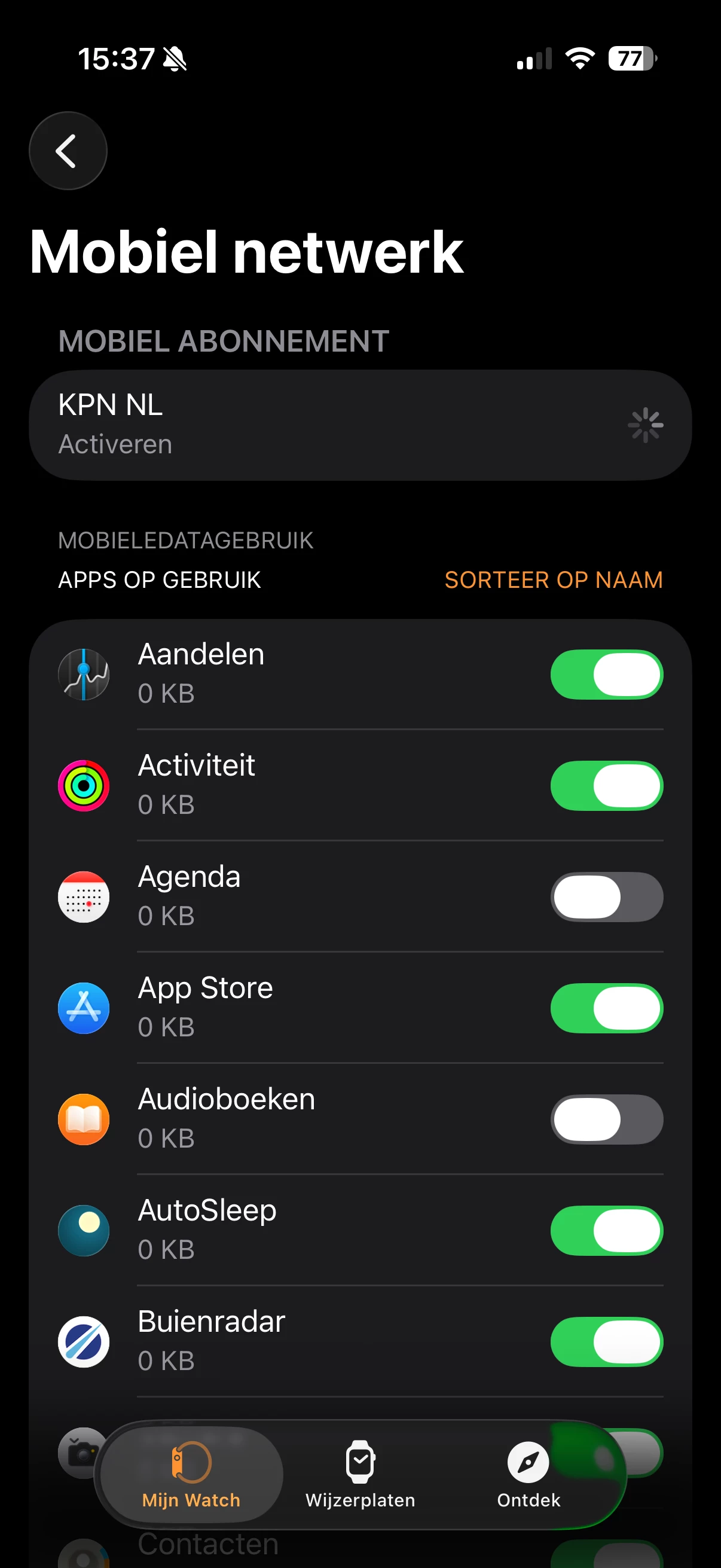

Na zowel de telefoon als Watch opnieuw te hebben opgestart is het nog steeds hetzelfde.
KPN NL blijft hangen op “activeren”
ik heb ook al eens de Esim opnieuw erin gezet. De Apple watch al vaker helemaal losgekoppeld en weer opnieuw gekoppeld.
De laatste firmware staat erop.
ik word er een beetje moedeloos van.

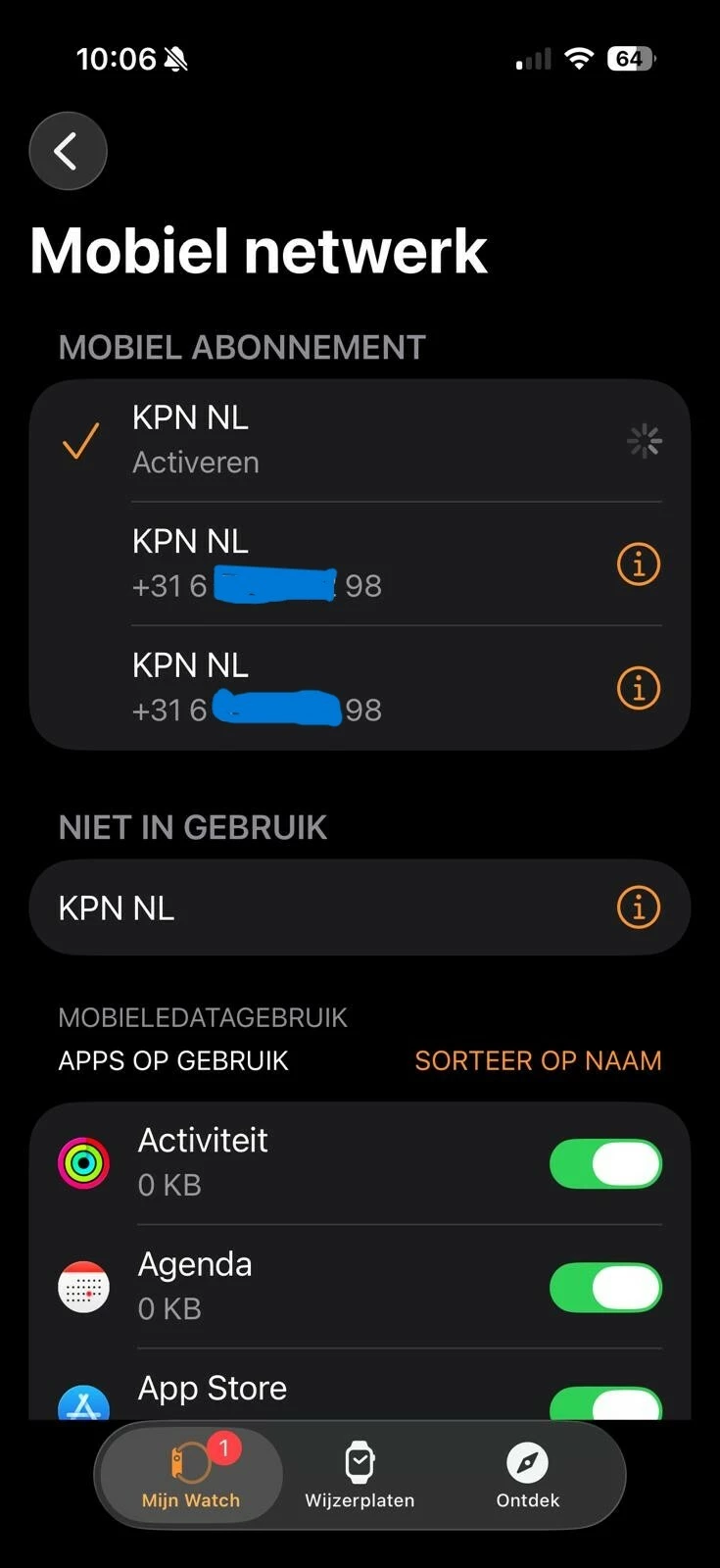

Nee ​@Arjan van KPN het lukt nog steeds niet. Ik vond wel het volgende op jullie forum. Ben nu telefonisch bezig met jullie helpdesk maar kom nog niet echt verder.
Er zal toch wel iemand bij jullie zijn die; de relatie en het miscommuniceren tussen het “verwijderen van de oude esim, het verwijderen van de oude watch, het installeren van een nieuwe esim en het nieuwe EID nummer van de nieuwe watch, kan analyseren en oplossen?

Ik kon uberhaupt geen esim meer inschakelen dmv de apple watch app. Bij het activeren kreeg ik een beeld vanuit kpn waarin stond “oeps er is iets fout gegaan”.
De helpdesk heeft me iets verder geholpen door aan te geven dat het iets met “prive doorgifte” te maken had op mijn iphone. Dit heb ik vervolgens uitgezet. Et voila; hierna kon ik een nieuwe esim activeren.
Echter: nu krijg ik dit beeld en de esim op mijn watch doet het nog steeds niet.
