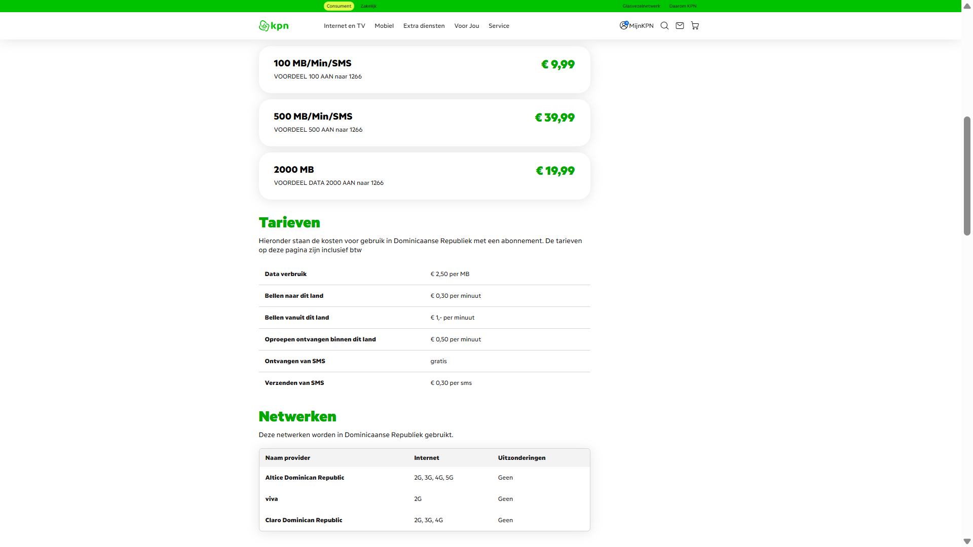

Is “unlimited data” niet een beetje zonde, want het is alleen unlimited (20 GB per dag) in Nederland.
En verder in EU tot 75 GB per maand.
Maar je zit buiten de EU dus feitelijk 0 data via het abonnement. Alleen met losse onderstaande bundels te nemen buiten de EU.
Dus daar betaal je sowieso al te veel voor het abonnement als je daar woont.
Ook heb je niets aan “onbeperkt” bellen, maar dat is maar 1 euro meer per maand dan “beperkt” (= in NL/EU 150 minuten/sms)
Verder bel je natuurlijk goedkoper dan 1 euro per minuut met een bundel voor de Dominicaanse republiek.
Onderstaande bundels 1 maand geldig of tot ze eerder verbruikt zijn.
Dit zijn de prijzen en de netwerken waar kpn overeenkomsten mee heeft. Via de andere netwerken werkt het niet! Dus zat/zit je wel op het juiste netwerk?

Voor jou is het abonnement “unlimited data, onbeperkt bellen” weggegooid geld. De data in het abonnement geldt alleen in EU en onbeperkt bellen ook.
Voor buiten EU is een abonnement met 0 GB data en standaard 150 minuten voldoende. Zelfs die 150 minuten vallen erbuiten buiten de EU maar lager kan niet. Voor € 14,00 per maand ben je klaar. Daar komt dan wel € 1 per minuut bij voor zelf bellen en € 0,50 per minuut (betaal je zelf) als je gebeld wordt.
