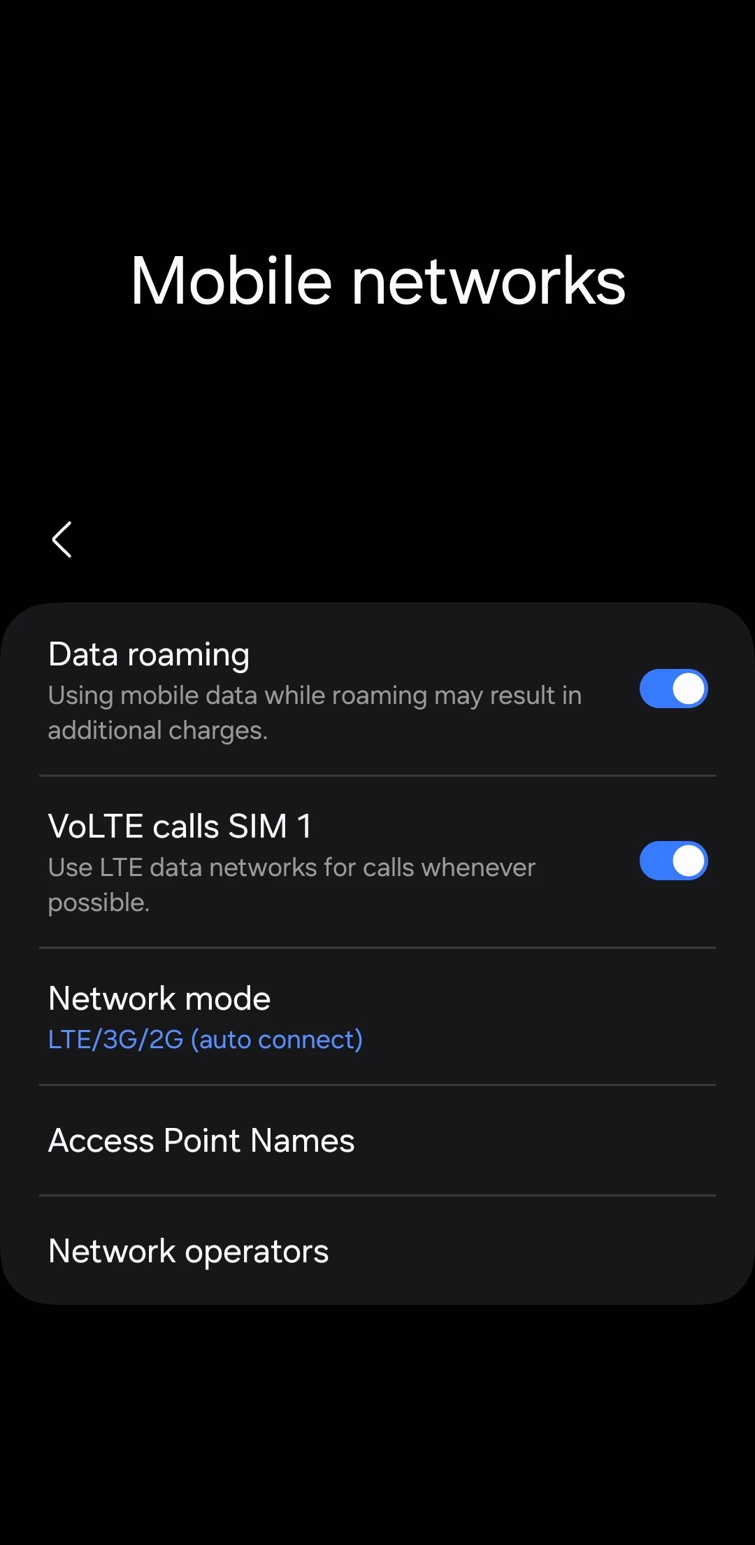

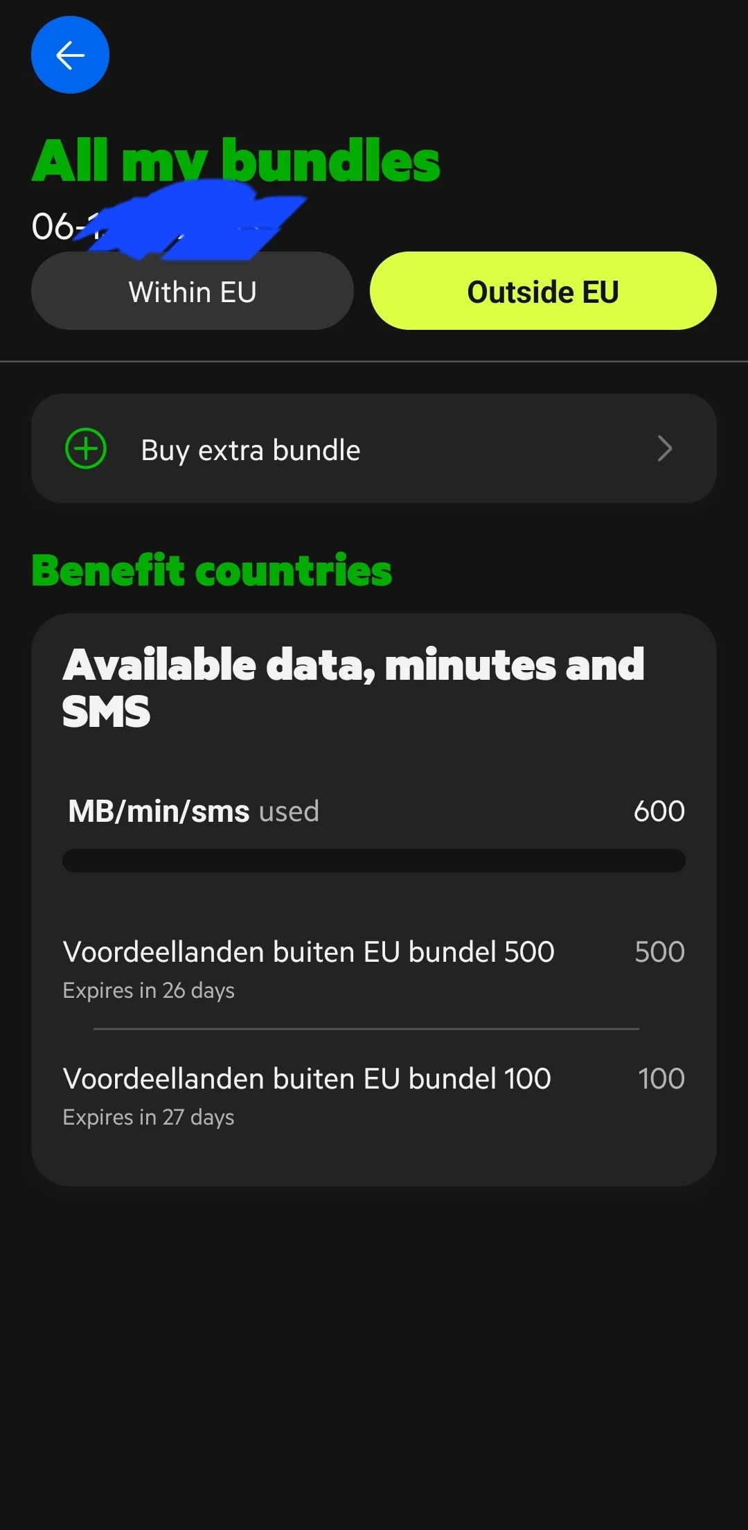

Ik heb de bundel voordeel 100 aangeschaft. Het staat in mijn KPN app. Ik zie 0 MB gebruikt te hebben. Ik heb geen sms ontvangen dat het is geactiveerd. Data roaming en netwerk Telesur staan aan. Heb de andere netwerken ook geprobeerd. Heb ook alle soorten 2G, 3G geprobeerd, echter werkt niets. Ik zit al 3 dagen zonder internet. Ik kan geen gebruikt maken van de voordeel 100 bundel. Aub mij snel helpen. Na mobiel herstarten ook niet gelukt.

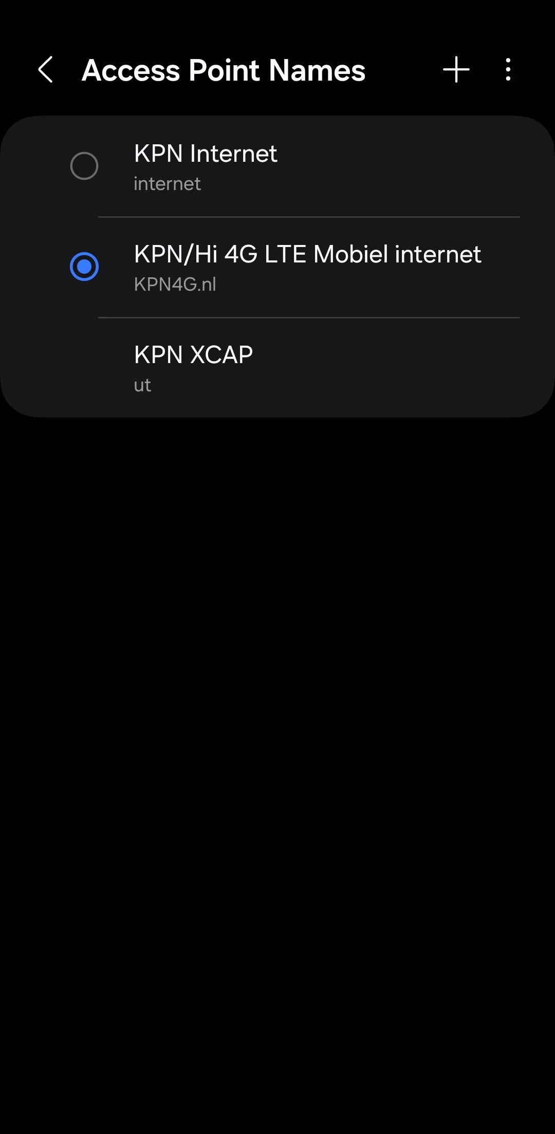

Welke APN staat er onder mobiele data ingevuld? portalmmm.nl ?
  • mrt 16, 2025 11:46 a.m. UTC
APN staat op KPN/HI 4G LTE Mobiel internet. Zie foto. Welke moet het zijn
Ik zit in Suriname.
Verder kan ik bellen als mijn roaming aanstaat maar weet niet als ik gebeld kan worden.
  • mrt 16, 2025 12:23 p.m. UTC
Okee, vreemd dit.
Bij de bovenste optie zie ik de juiste instelling (v.d. 2: internet of portalmmm.nl).
Kies die dus eens.
  • mrt 16, 2025 7:16 p.m. UTC
Ik heb beide geprobeerd zowel KPN internet als KPN/HI 4G LTE Mobiel internet. Geen van beide lukken. Ik kan nog steeds geen gebruik maken van de voordeel 100 bundel. Rommel KPN!

Vergeet apn portalmmm.nl. Zet je toestel op KPN internet. Zet daarna je toestel eens uit en aan. Waarschijnlijk gaat dit niet helpen, maar ik wil kijken of je toestel goed ingesteld staat. Kun je daarna een schermafdruk maken van je scherm met 3G of 4G (roaming) symbool en deze delen?
Voorbeeld wat ik zie op mijn scherm rechtsboven. Uitsnede van mijn scherm.
Ik heb zelf geen 4G roaming, omdat ik in Nederland zit. Ik verwacht een R met 4G of 3G te zien. Wat zie jij?
  • mrt 16, 2025 8:01 p.m. UTC
Ik zie alleen een R, geen 3G noch 4G. Na alles, dat jullie genoemd hebben, gedaan te hebben en ook mijn mobiel opnieuw opgestart te hebben, lukt het nog steeds niet. Zie foto’s met resterende informatie. Ik ben nu echt radeloos.
  • mrt 16, 2025 8:28 p.m. UTC
Het lijkt erop dat er een roaming probleem is met Telesure en KPN aangezien je geen 3G of 4G symbool ziet. Dit betekent dat je mobiel geen internet verbinding kan opzetten. Ik denk niet dat het aan je bundels ligt.

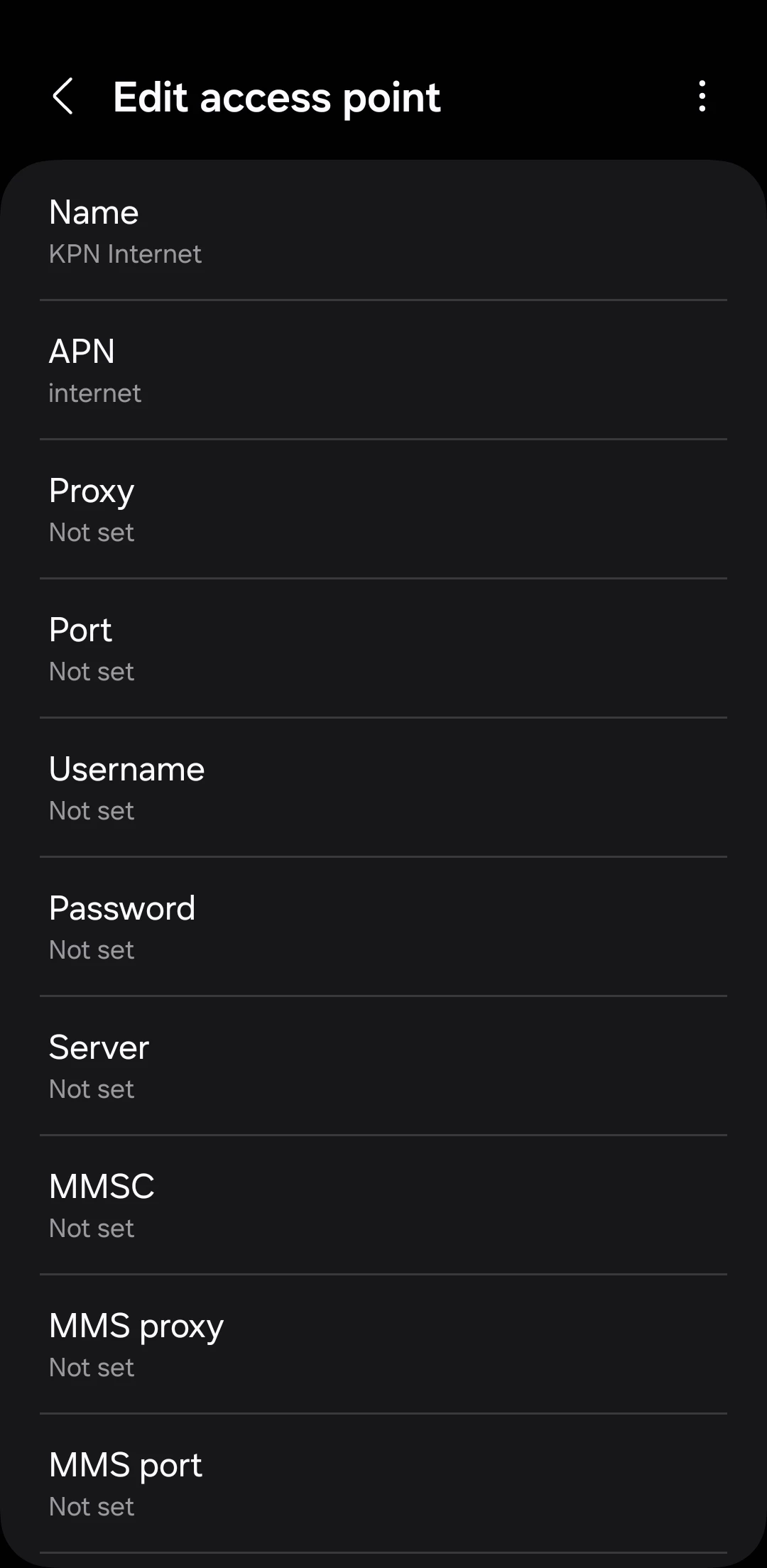

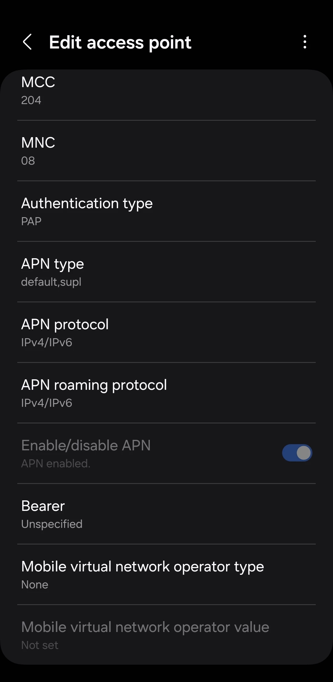

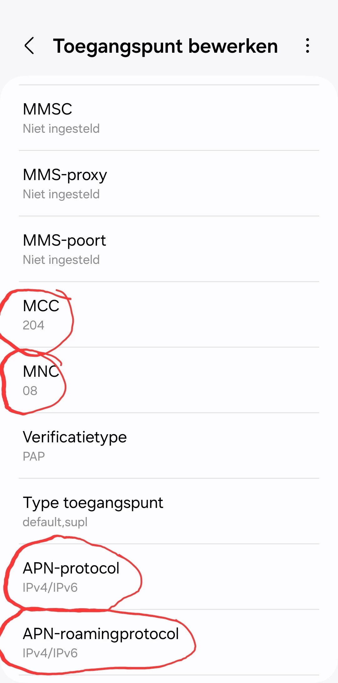

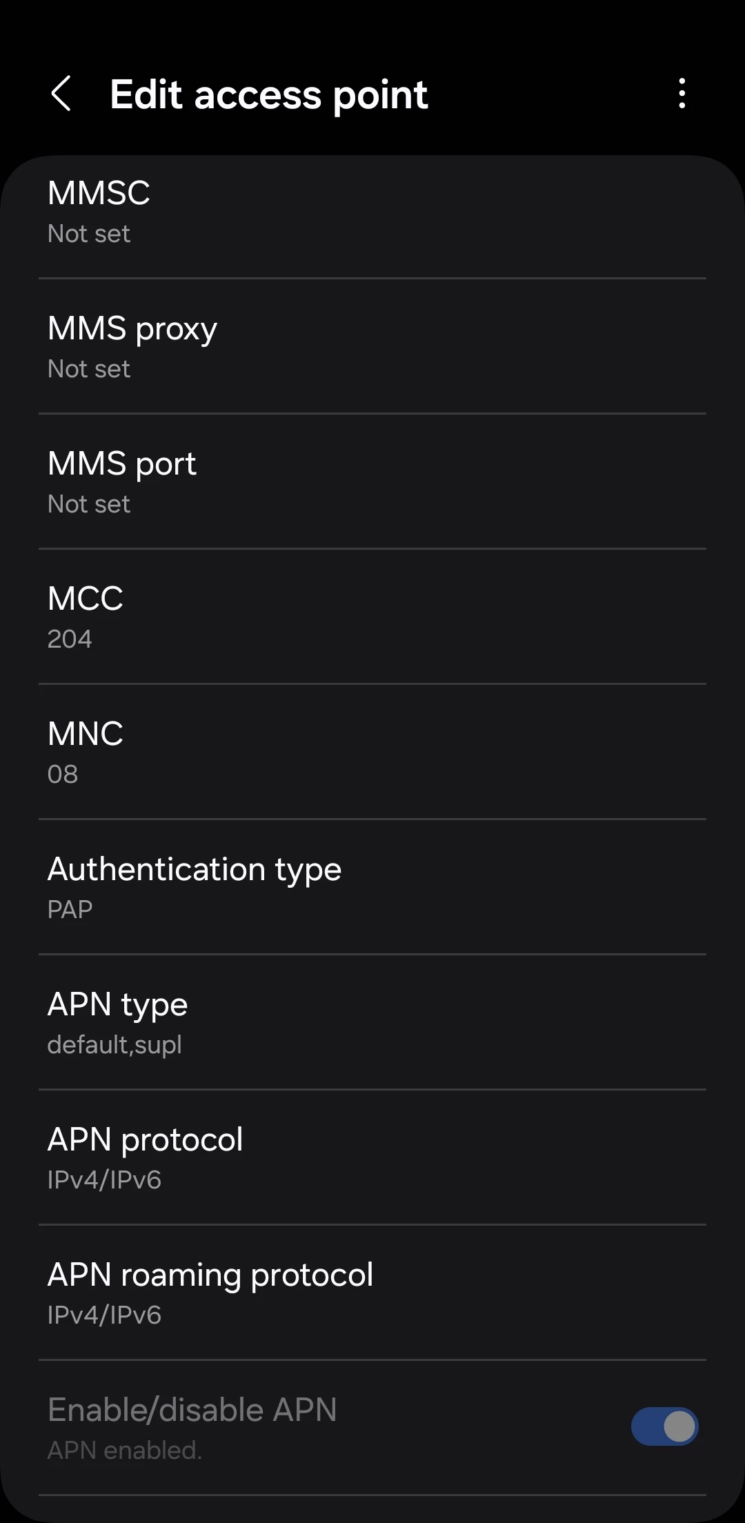

Kun je voor de zekerheid bij Access Point Names de inhoud van "KPN internet" laten zien?
Bij mij ziet het er zo uit.

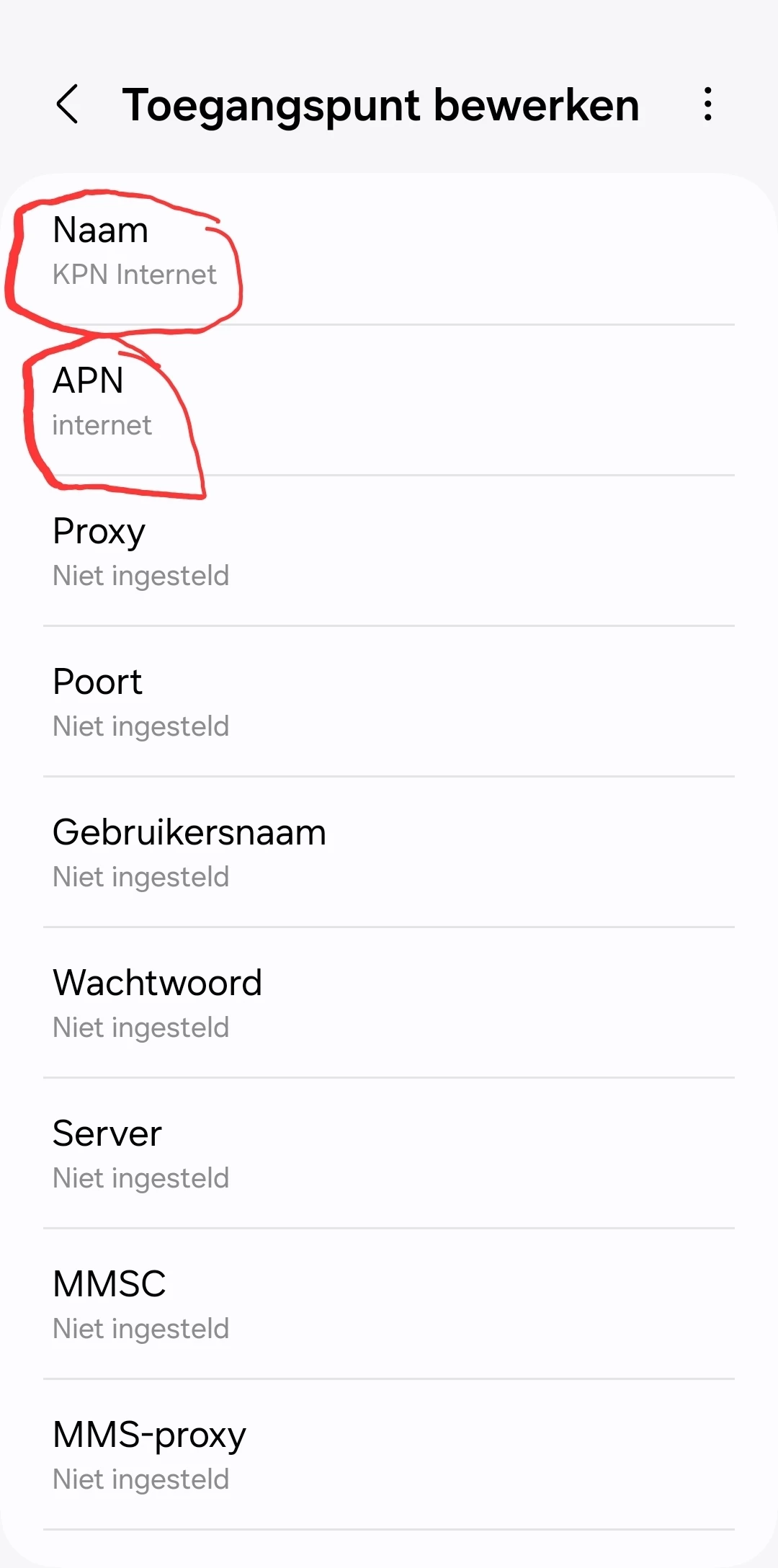

  • mrt 16, 2025 9:11 p.m. UTC
Hoi Neville, zie foto’s. Is toch hetzelfde als jou?
  • mrt 16, 2025 9:36 p.m. UTC
Ja, de instellingen zijn hetzelfde. Dat is volgens mij niet het probleem.
Ik weet niet wat er aan de hand is. Heb het idee dat er een roaming probleem is tussen Telesure en KPN.
