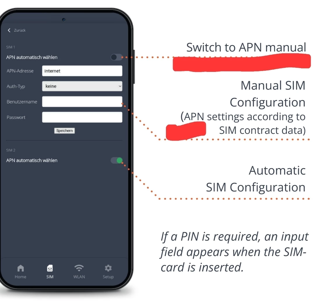

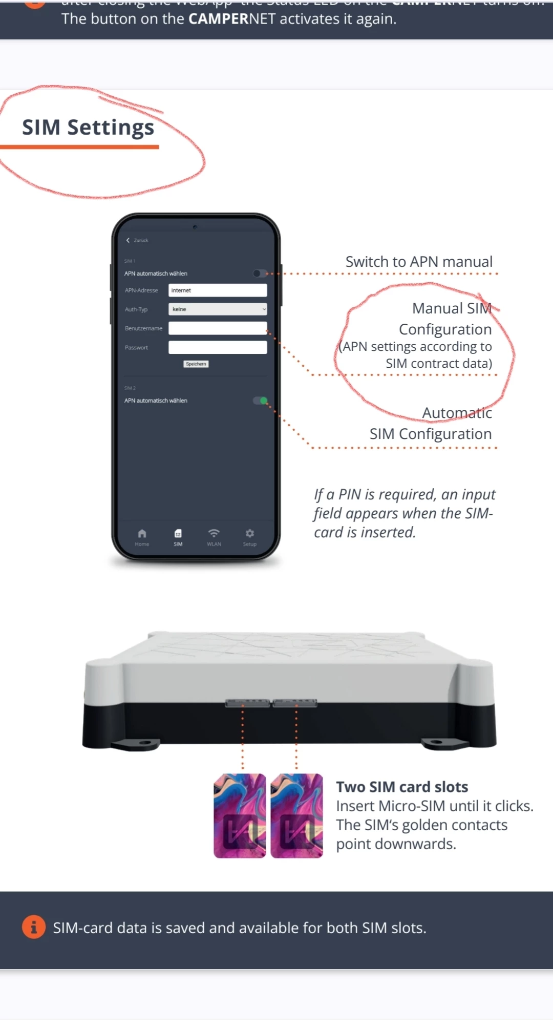

Ik heb de handleiding van de pro 2.0 gelezen en ik begrijp dat het wel mogelijk moet zijn om de apn aan te passen. Als je data simkaart in je ipad in het buitenland wel werkt dan lijkt er iets niet met de instellingen van de pro 2.0 te kloppen.
Ik heb de handleiding gevonden en op pagina 7 kun je SIM settings vinden met apn. Hier zal je apn internet moeten invullen. Als dit niet het geval is.
https://campernet.com/assets/img/downloads/kurzanleitung/Quick-guide-CAMPERNET.pdf
Via wifi kun je de router configureren. Zie handleiding hoe dit te doen.
Hier de afbeeldingen van SIM settings in de router en apn.
Nergens staat de optie "Data Roaming” dus het gaat niet werken.

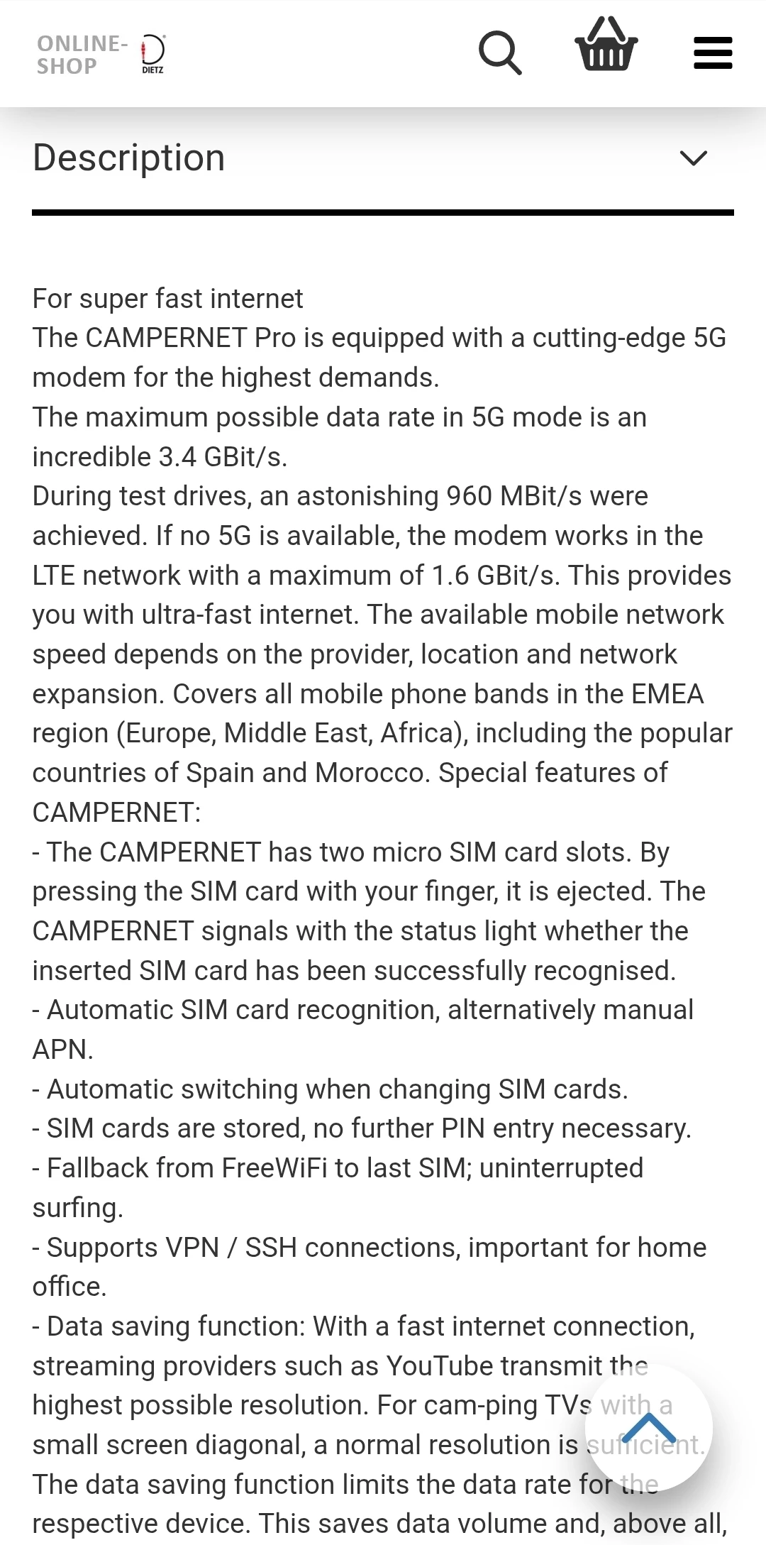

Laat ​@Ed Hagen het eerst eens proberen om apn internet in te stellen. Een router die 999 Euro kost en speciaal gemaakt is voor campers waar geen optie voor Data roaming op zit. Zou de fabrikant niet weten dat je met een camper op reis gaat? 😉 Het kan zijn dat dit standaard aan staat en daarom niet zichtbaar is.
  • apr 11, 2025 7:37 a.m. UTC
Ik kan de apn helaas niet wijzigen zoals de handleiding aangeeft. De optie is niet beschikbaar. Ik heb de vraag ook reeds bij de leverancier gesteld.
