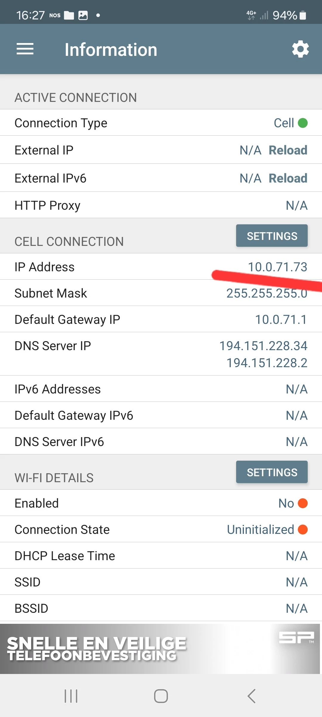

Ik heb op dit moment op mijn mobiel een privé IPv4 adres van 10.0.71.73 Class A via 4G (apn internet) en ik kan gewoon internetten. Hiermee kan ik volgens mij via de CGNAT door NAT44 van kpn naar het internetten. Waar ik een publiek IPv4 adres gebruik dankzij de CGNAT NAT44.
Je kunt ook de DNS publieke IPv4 adressen 194.151.228.34 en 194.151.228.2 van kpn mobiel zien. Welke mijn mobiel via het mobiele netwerk heeft gekregen. Net als het privé IPv4 adres 10.0.71.73 Class A.

Waarom werkt het privé IPv4 10.0.71.73 Class A adres dan wel voormij? Kun je dat verklaren?
100.64.0.0/10 en 10.0.0.0/8 zijn beiden routeable door CGNAT NAT44. 😉 Volgens mij worden beiden gebruikt door kpn.
Ik heb is wat testjes gedaan om bij de feiten te blijven in plaats van allerlei dingen te roepen en erbij te halen. 😉

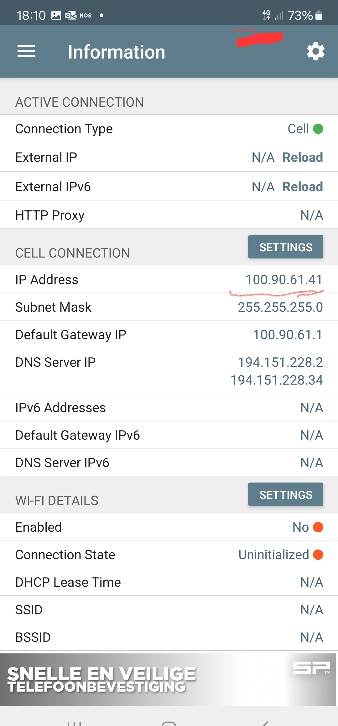

Hier nog een screenshot van mijn mobiel op 4G apn internet apn-protocol IPv4 en nu heeft mijn mobiel het adres 100.90.61.41 gekregen van het mobiele netwerk, deze valt in de range van 100.64.0.0 - 100.127.255 255. In plaats van het vorige adres 10.0.71.73 Class A. Met beide adressen 10.0.71.73 en 100.90.61.41 kan mijn mobiel via de kpn CGNAT NAT44 het internet bereiken. Je ziet trouwens ook weer de kpn mobiele DNS adressen.
Hier het vorige screenshot met IPv4 adres 10.0.71.73 Class A.

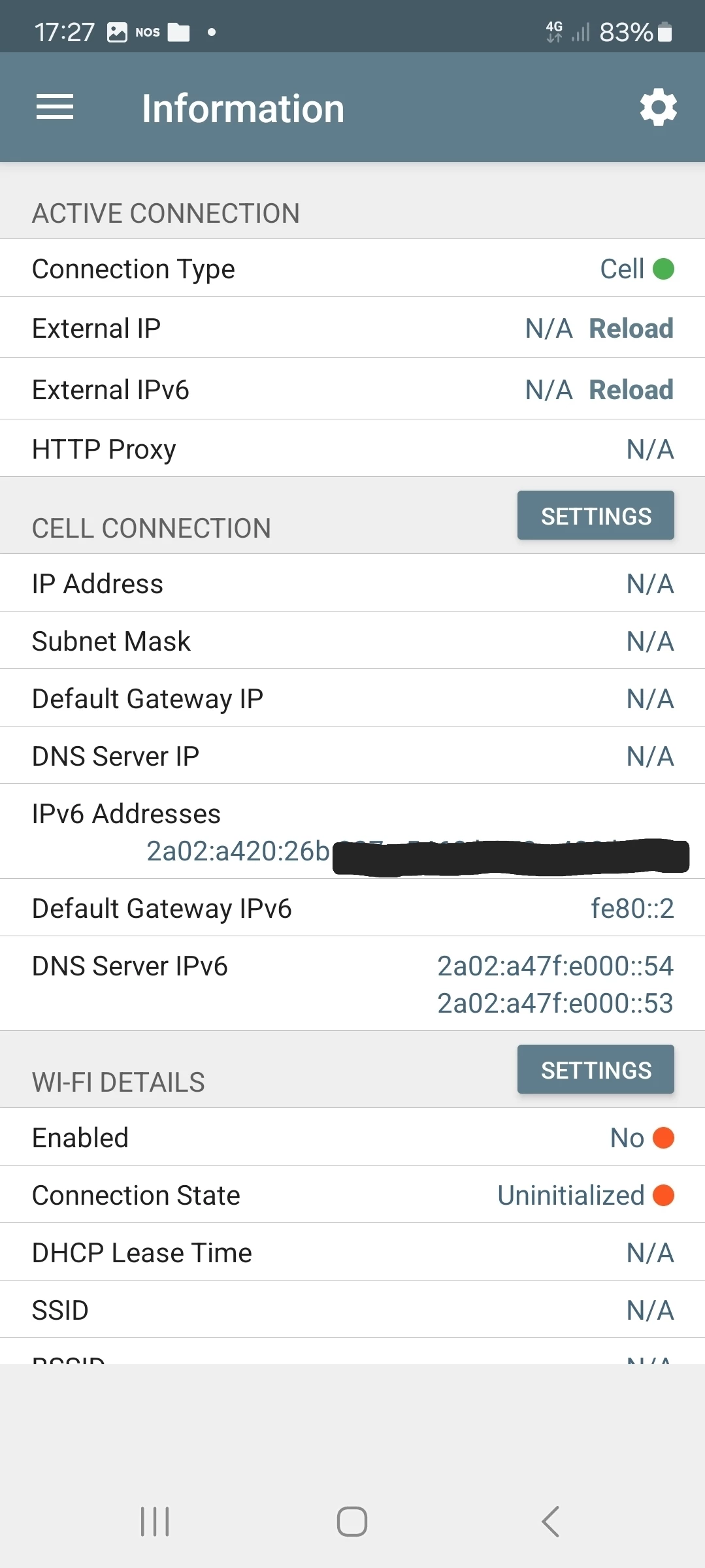

Ik heb ook nog een IPv6 screenshot van mijn mobiel. Was ik vergeten toe te voegen. Dan kun je zien dat mijn mobiel ook IPv6 kan. Mijn abonnement ondersteund dus IPv4 en IPv6.

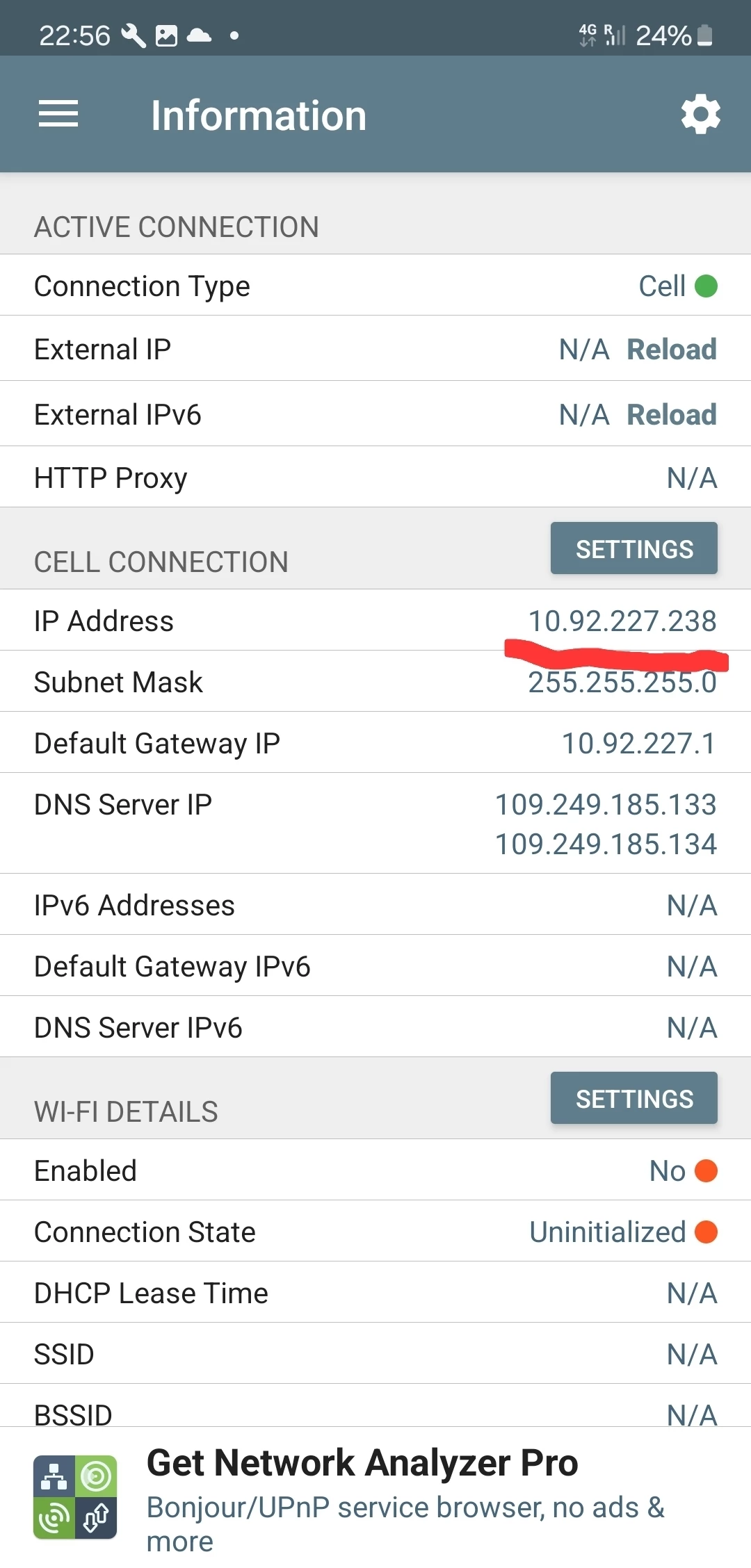

Tijdens mijn verblijf in Engeland heb ik een prepaid simkaart van de operator EE UK gekocht. Nu heb ik deze simkaart in mijn mobiel gestopt. Simkaart van EE roamt via het Odido netwerk. Nu zie ik ook een privé IPv4 adres 10.92.227.238. Dus een 10.0.0.0/8 Class A en geen 100.64.0.0/10. Zie schermafdruk.
Bij kpn zie ik dat 10.0.0.0/8 en 100.64.0.0/10 gebruikt wordt. Bij EE UK zie ik alleen 10.0.0.0/8., tot nu toe geen 100.64.0.0/10 gezien.
Zou het kunnen dat in het begin van mobile data netwerken alleen gebruikt werd gemaakt van de privé 10.0.0.0/8 Class A adressen. Omdat 100.64.0.0/10 toen nog niet was toegewezen als CGNAT adressen?
IP informatie simkaart EE UK privé IPv4 adres 10.92.227.238, met UK DNS EE publiek IPv4 adressen.

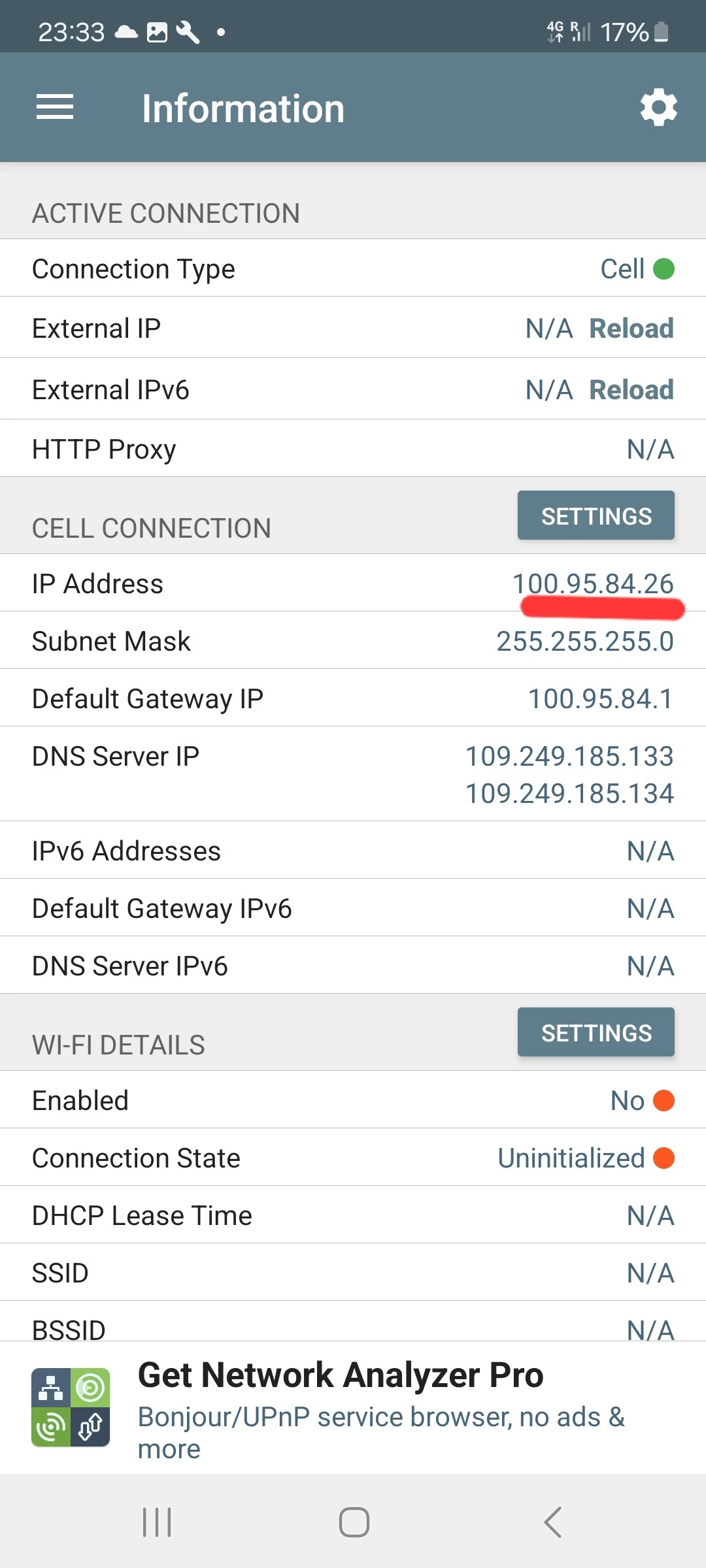

Nu ook een IP adres 100.95.84.26 via EE UK gevonden. 🙂 Uit de CGNAT reeks 100.64.0.0/10.
Het lijkt er dus op dat mobiele netwerken 10.0.0.0/8 en 100.64.0.0/10 gebruiken.
Screenshot EE UK IP adres 100.95.84.26 en EE UK DNS adressen.

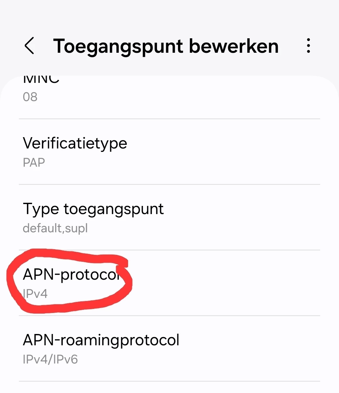

Als je een Android toestel hebt. Kun je de simkaart dan eens in het Android toestel plaatsen en de apn internet instellingen aanpassen voor apn-protocol van IPv4/IPv6 naar IPv4. Ik gebruik een netwerk app om te zien wat voor IP adres mijn mobiel heeft gekregen van het mobiele netwerk. Maar wat je ook kunt doen is naar bijvoorbeeld een website https://whatismyipaddress.com/ gaan. Als je toestel een IP adres uit de reeks 10.0.0.0/8 of 100.64.0.0/10 heeft gekregen dan zal je op de website een publiek IPv4 adres zien en geen IPv6 adres. Op deze manier kun je controleren of je abonnement/simkaart IPv4 ondersteund.
Mocht je een iPhone toestel hebben dan kun je het apn-protocol helaas niet aanpassen. En zal je waarschijnlijk een publiek IPv4 adres zien wegens CGNAT NAT64 en een IPv6 adres zien. Dit geldt in iedergeval wanneer je in een Android toestel apn-protocol op IPv6 of IPv4/IPv6 zet. Ik heb dit zelf getest met mijn Android toestel.

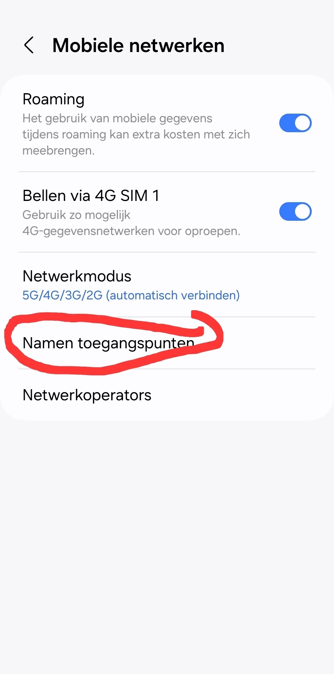

Voor de apn internet instellingen en apn-protocol van IPv4/IPv6 naar IPv4 moet je via instellingen naar Verbindingen gaan en Mobiele netwerken kiezen.

Met behulp van de klantenservice van Qlokkie
Alle APN's verwijderd van het horloge
horloge reboot
Nieuwe APN gemaakt met de volgende gegevens
bij APN : internet
MCC : 204
MNC : 08
Geen Verificatie
Toegangspunt : default,supl
APN Protocol : IPV4
APN roaming : IPV4
de andere opties allemaal leeg gelaten.
Dan het horloge opniew gestart en alles werkt
