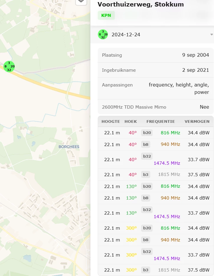

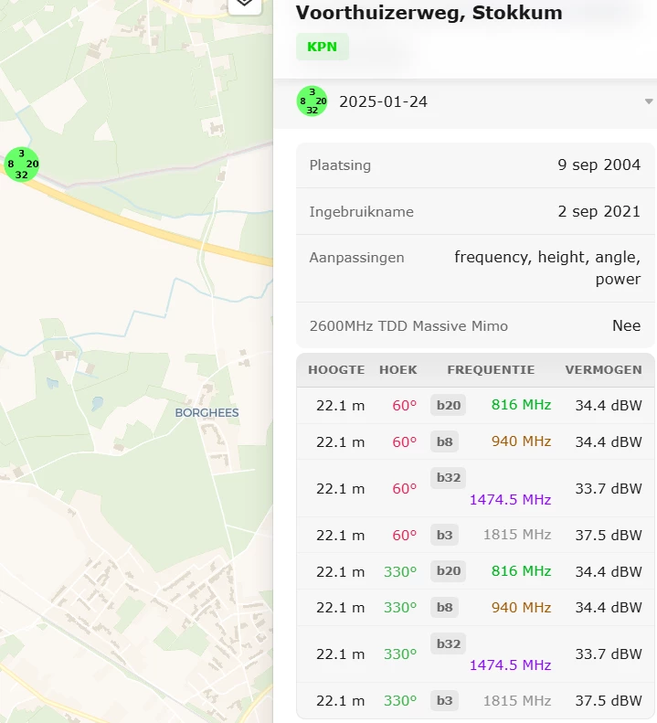

Bij de masten in de grensregio's zijn de antenne naar Nederland gericht. Voorbeeld van de mast op de grens dichtbij Borghees. Hier zijn alleen 2 antennen aangebracht ipv van 3.
2025 met 2 antennen
2024 nog met 3 antennen

Klopt, deze zendmast aan de grens heeft maar twee sectoren.
Beide staan gericht op de Achterhoek, waardoor het signaal niet richting Duitsland uitzend.
Aan deze zendmast heb je inderdaad helemaal niets in het Duitse Borghees.
