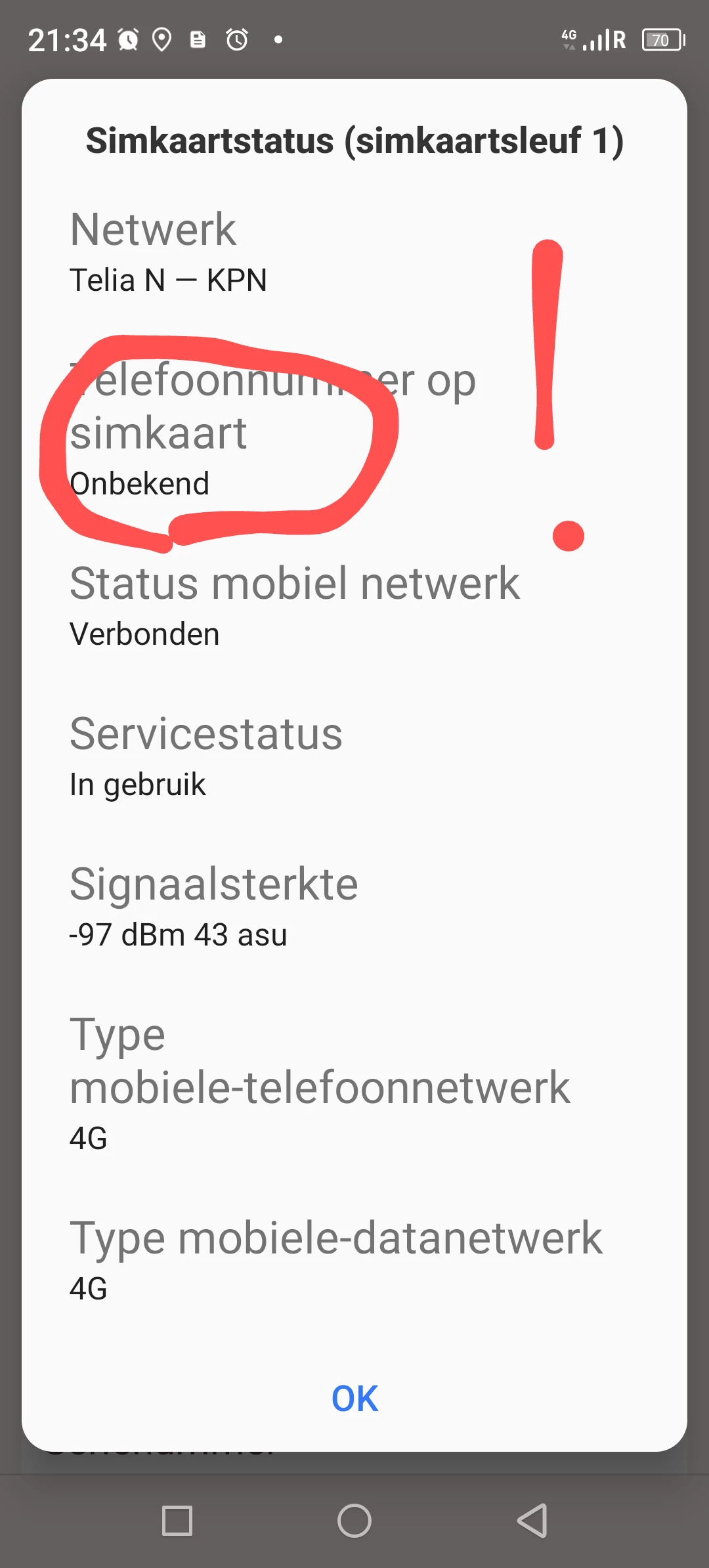

Alle instellingen op mijn Android toestel staan goed. De automatisch geselecteerde provider is 'Telia N'. Dataverkeer en sms-en: geen probleem.
Handmatig kiezen voor een andere provider gaat ook niet; krijg wel de providers '24201' en '24214', echter bij selectie hiervan verschijnt na enige tijd 'Kan geen verbinding maken'. Tijdens dit proces verschijnt (tijdelijk) de melding
Telefoonservices (met een icoontje ve bel)
Geen service
Geselecteerd netwerk (24201) niet beschikbaar
Hierna wordt de verbinding met 'Telia N' weer automatisch hersteld. Vervolgens staat achter de gekozen provider naam 'Verbinding verbroken'
SMS- en data-functionaliteit werkt correct.
Aan/uit zetten: geen effect.
Vliegtuigstand aan/uit: geen effect.
Sim-kaart uit/in: geen effect.

Wat daar staat maakt niet uit ​@De GlobeQuadter. Dat staat vaak zo maar heeft geen invloed op de werking verder. Ik hoop dat mijn collega’s snel een oplossing hebben!
Bijgevoegd een SMS-bericht van Team KPN.

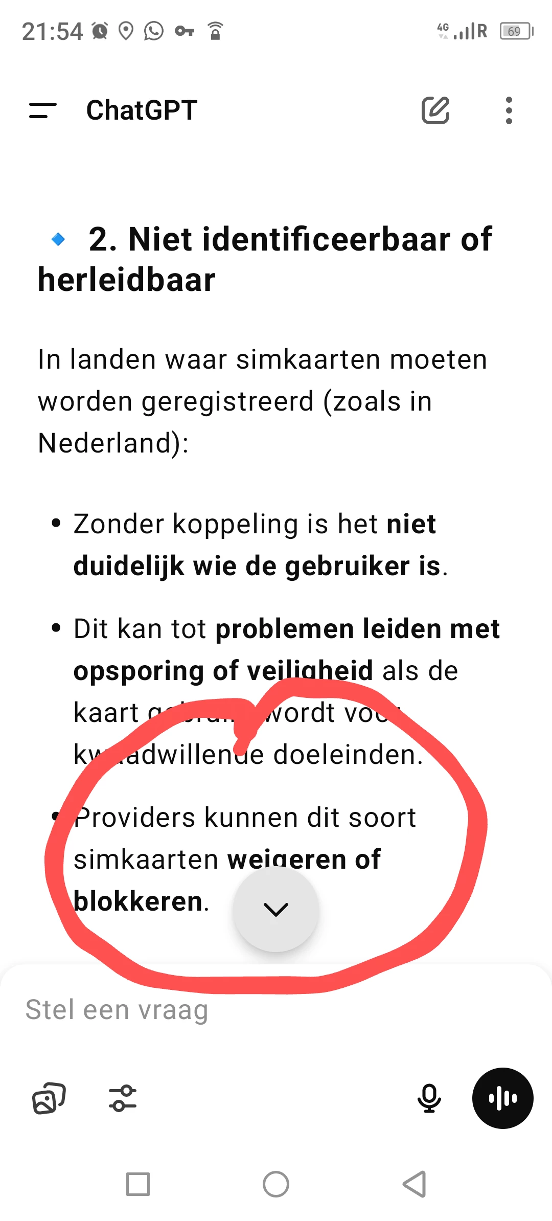

Dan nog een gedachtekronkel er bij.
Zie https://chatgpt.com/share/68620cb2-d014-8011-b8dd-e81e12783d8e
Telia N heeft zijn/haar G3-netwerk al helemaal gesloten. G2 is gaande.
Scandinavische landen 'zoeken' bij aanmelding van G5 naar beneden, terwijl bv KPN (en vele anderen) dit doen van G2 naar boven, toch?
Mag best, echter er moet wel voor gezorgd worden dat de 'oude' dienstverlening ongestoord voortgezet wordt. En hierover heb ik nu grote twijfels.

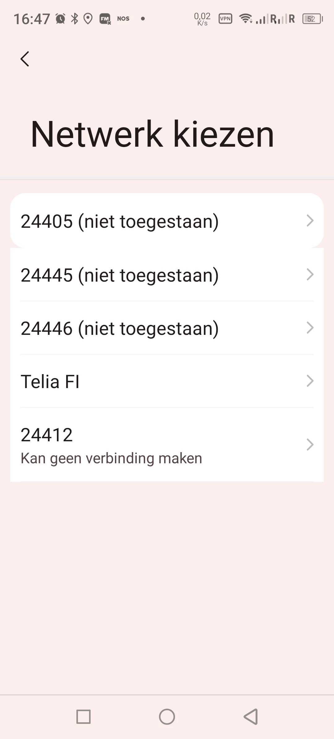

Vandaag de grens N-Fin gepasseerd.
Provider is nu (automatisch) Telia F. En weer blijkt de uitdaging identiek als bij Telia N.
Andere providers (DNA) handmatig kiezen lukt wederom niet. Zie screenshot hiervan.
En ook bij Telia F is G3 al uitgefaseerd en G2 grotendeels.
Mijn toestel ondersteunt wel GE, maar niet G5.
De uitdaging blijft dus staan om tot een oplossing te komen.
